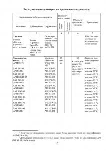

На тот момент не было Уазовской дешевой. И с деньгами временный напряг был.  Сейчас затарился Уазовской синтетикой с уазшопа.  а по поводу SG - ничего криминального не вижу, если сильно много на ней не катать. В тех документации на ЗМЗ 409 евро 4 прописано - масла класса SG или выше
