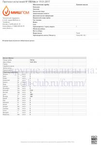

Тотек МК-02 - присадка для повышения прочности масляной пленки
Тотек МК-02 - присадка для повышения прочности масляной пленки за анализ спасибо форумчанину Izb, PGzz, Holms.

Убийца каталиков. Жаль кислотное не знаем. Дата производства не видна. Спасибо за анализ.
чем это ?
С чего бы это, фосфор и цинк вырастут на 100ppm. Очень даже взвешенное увеличение противозадирных и моющих присадок.
Но абсолютно непонятно, почему ZDDP в 2.5 раза меньше (при той же стоимости), чем в МК-03 (анализ есть на нашем форуме: http://www.oil-club.ru/forum/topic/13749-prisadka-v-maslo-totek-mk-3/?hl=%D1%82%D0%BE%D1%82%D0%B5%D0%BA ). Если кто может выдвинуть версии, высказывайтесь...

плохо виден ПАО  и эстеры  в анализе.
купил волгу ойл (или И-20)
залил МК-02 и стал Лукойл генезис Армотеч?
Смысла в этой присадке ноль. Посчитайте что будет с маслом когда вы эту присадку в небольшом количестве 250мл зальете в масло 5литров. То есть в анализе у нас содержание присадок в чистом виде, сконцентрированной присадки, если вы в 5 литров масла добавите этот бутылек. Это 5000мл поделить 250мл = 20. Теперь разделите содержание фосфора 1800ppm на 20 = 90ppm.
То есть + 100ppm фосфора и цинка это то ради чего затевалась эта присадка? Это ничего не даст ни в износе ни в моющих свойствах.

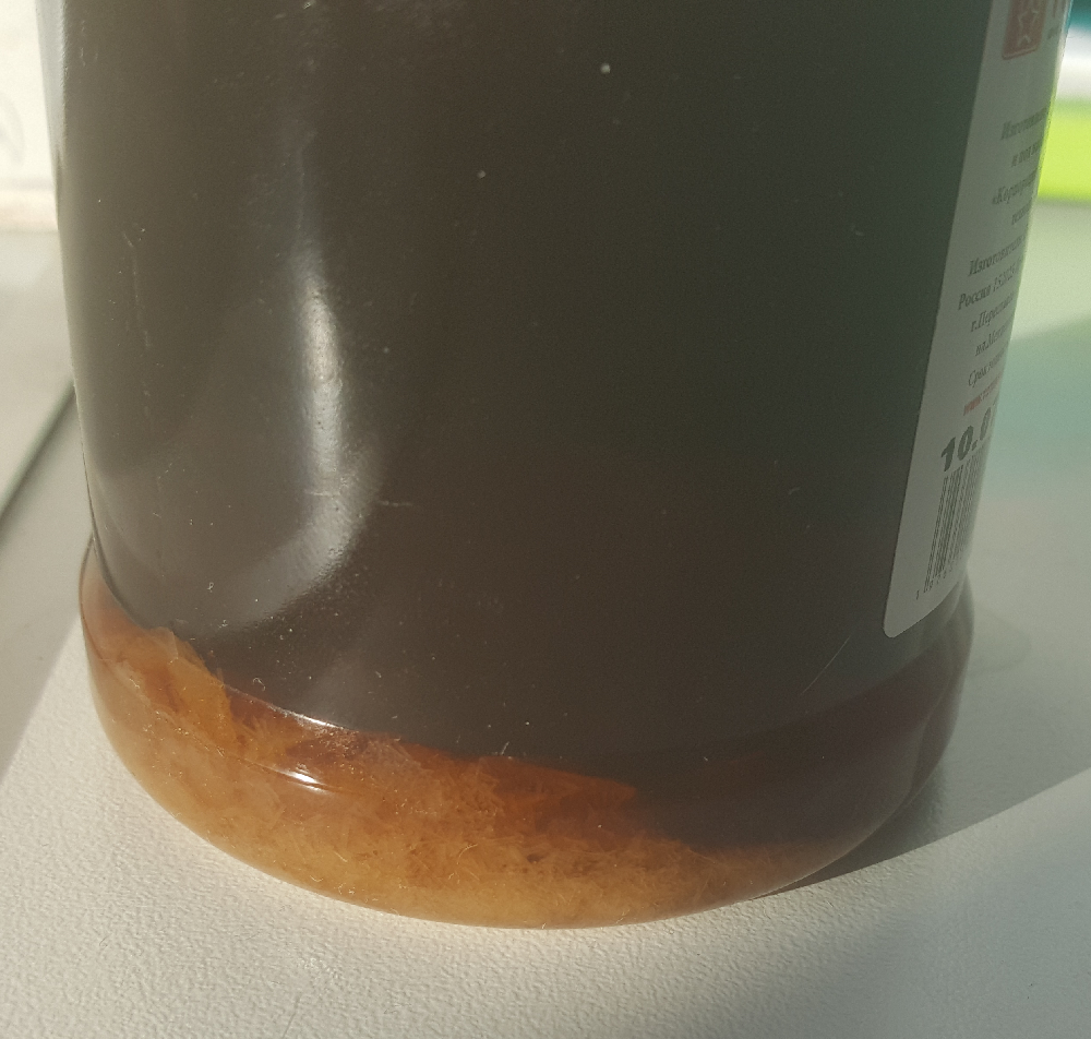

а осадка в бутылке не было? у меня бутылек с МК-1 стоит - там хороший такой осадок.. как ни тряси он не растворяется (если только не разбавлять концентрацию тем же маслом)
это так сказать по поводу мыслей не налили ли МК-1 по ошибке
Изменено пользователем AlexanderTs
МК-2 вроде позиционируется в том числе буквально как универсальная доливка.. с этой точки зрения видимо и можно объяснить умеренное содержание присадок
Нет. Очень интересное замечание. Кстати, выложили бы в теме фотографию осадка/банки/даты изготовления - будет полезно. Интересно, это у всех МК-01 так?
мне кажется или у меня на фото потемнее все таки содержимое бутылки
при смешивании 250 мл МК-1 с 100 мл АР-1 и 150 мл масла ТОТЕК HR 5w40, этот осадок на ~98% растворился (условно 98% :) на стенках были заметные единичные "ворсинки")
@AlexanderTs, у них стандартов нет. Сегодня с осадком завтра без осадка. Может быть что первые партии были с осадком остальные нет, как и ровно наоборот. К примеру в Тотек Пирамин-Б первые партии нужно было самостоятельно отфильтровывать перед использованием по назначению.
