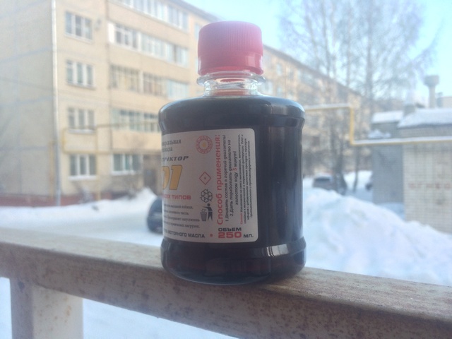

Ого какая реклама :), я собирался с каким нибудь МК мешать потом АР2 для заливки.. думал толи МК1 толи МК2 выбрать, ну теперь решено :) мож еще и ТОТЕК bwmservice 10w40 залить до кучи? :))
а осадка в бутылке не было? у меня бутылек с МК-1 стоит - там хороший такой осадок.. как ни тряси он не растворяется (если только не разбавлять концентрацию тем же маслом)
это так сказать по поводу мыслей не налили ли МК-1 по ошибке
В новых партиях МК-01 без осадка и более темный
Я не прав?
