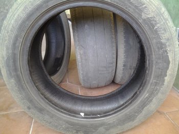

шины континенталь премиум контакт 2 чешские, прошли более 90 т.км  с 2010г.
два баллона  на жопу оставил примерно в таком же состоянии  протектор 2мм ,
как видим на фото стерлись треугольнички сбоку. износ не равномерный, не те колеса переобул какое то  стояло спереди какое сзади. есть трещинки .  в спешке действовал.
продать данные шины даже за 300р не удалось. валяются на даче как запасные.
а тем временем поймал на заднюю ось шуруп, заделал жгутом и катаем дальше. чем не экошины? 8 лет -90 т.км
на передок купил новые данлопы. разницу в езде не заметил. пожалел что рано поменял.

Доберусь до фотоаппарата тоже выложу свои Dunlop Grandtrek ST20 215/60/17. 2010г.в. Пробег около 120000км. Состояние как у тебя. Однако поменял.

netabak igork на каких скоростях эксплуатация происходит?
Mussolini в основном городской режим 80% , трассы она мало видала скоростей больше 140 наверное точно не видела . и резких торможений тем более. размеренный пенсионерский режим.

ну просто реально на машину поставил  два баллона по 2700р /шт.
 5500р было даже не вложено , потому что их не вернешь обратно, а именно потраченно, а по ходовым качествам и каким либо ощущениям разницы не замечено.
поэтому на заднюю ось решено было оставить эти баллоны, до катаются, поставить след. два. до полного истирания.

Средняя скорость по БК чуть больше 20км/час. 130-140км/час эта резина ехала 2-3 раза. 110-120 чуть чаще. 95% городской траффик. Никаких резких торможений со свистом, а также никаких стартов с проскальзыванием. Пенсионерский стиль - плавное ускорение, плавное торможение, в основном двигателем. И ещё, резина эксплуатировалась только в летне-осенний сезон. На зиму были другие покрышки. Хранилась зимой в неотапливаемом гараже на дисках. Производство Япония. Уточнил. Резина прошла чуть меньше 115000км.
