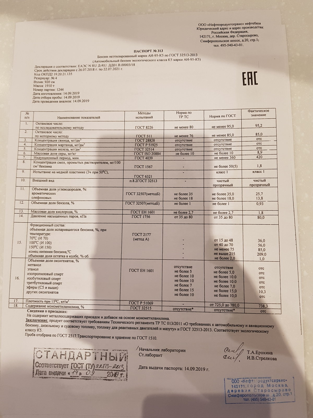

А тем временем сегодня на Шелл в Калуге 95 и 95 VPи явно бензины не с МНПЗ
1 час назад, SVali сказал:
Ну а откуда ж еще?:pardon: МНПЗ в чистом виде, просто HITEC 6590C в паспортах потеряли:laugh:
это именно МНПЗ и есть, паспорт с близкими показателями у меня есть от сентября 2018 года еще. Тогда даже указывали завод-изготовитель (была строчка после "даты проведения анализа"), сейчас Шелл убрал эту строчку.
11 минут назад, Exel сказал:
Значит у лаборанта в одном месте..... это к разговору выше:D
