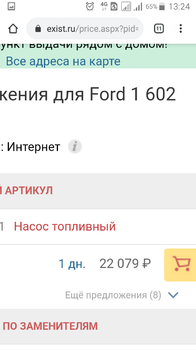

Многовато, на Фордах один фильтр впаян в корпус в месте с насосом, есть конечно умельцы, разрезают корпус, ставят китайский фильтр и собирают на шурупах. Но оффициалы таким колхозом не занимаются. И стоит такая одноразовая безделушка 22000руб, заправил один раз со дна резервуара каку и всё.
