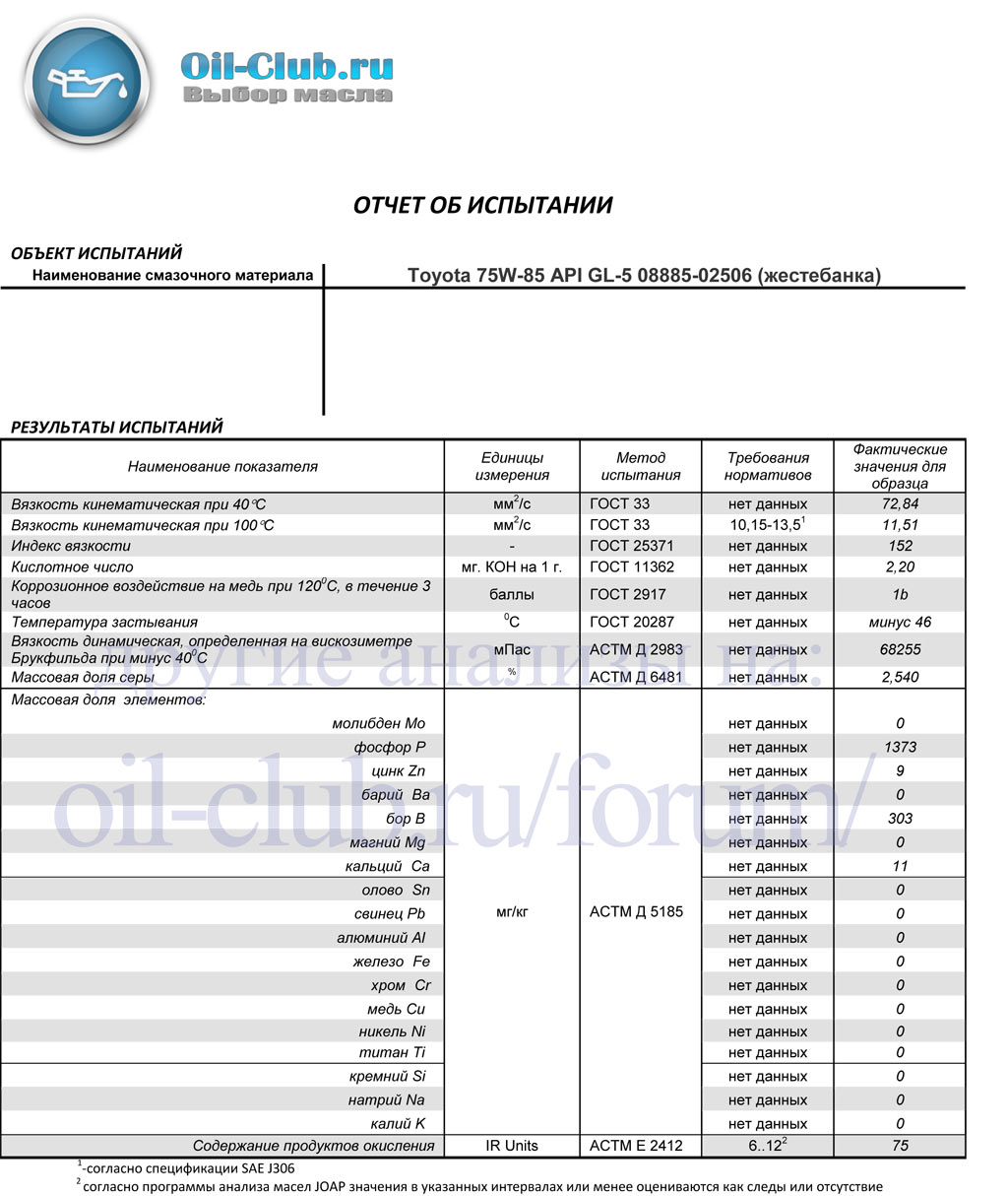

Toyota Differential Gear Oil LT 75W-85 API GL-5 08885-02506 (жестебанка) свежее
Toyota Differential Gear Oil LT 75W-85 API GL-5 08885-02506 (жестебанка) свежее за анализ спасибо форумчанам Euro, JIeXa, Kep.

Масло заявлено как: OEM Toyota 75W-85; API GL-5.

Вязкость при -40, я так понимаю, не ахти? Залито с завода в трансмиссию, при -25 и ниже машину как будто за зад кто-то держит.
То есть это не limited slip вариант?

Противоизносный пакет здесь жирный фосфор сера да еще эстеры, в общем оригинальное масло от ExxonMobil. Низкотемпературные характеристики достаточные, масло в дифы не должно быть жидким как атфка..

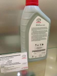

На днях был у лучшего ОД Тойота в РФ - Бизнес Кар, сфоткал на витрине "официальное" 75в85, обратите внимание - made in Japan
@Euro, Это "шляпа" какая-то, или "made in Solnechnogorsk". Не может это масло быть в такой таре и "made in Japan".
Японское масло на фото в "шапке". На экспорт идёт эта же банка, но её обклеивают белой этикеткой поверх чёрной.
Ага, у ОД номер 1 в России, не смешите меня.
Сам Бизнес Кар на 92% принадлежит самой ТТС(Toyota Tsisho Corporation).
Cледующий раз запрошу документы, как буду в этой сети.

Борьбу с контрафактом за счет частого обновления тары никто не отменял!
@Euro,Не для спора, но сочетание "сделано в Японии" с бельгийскими координатами завода - нечто непонятное.
