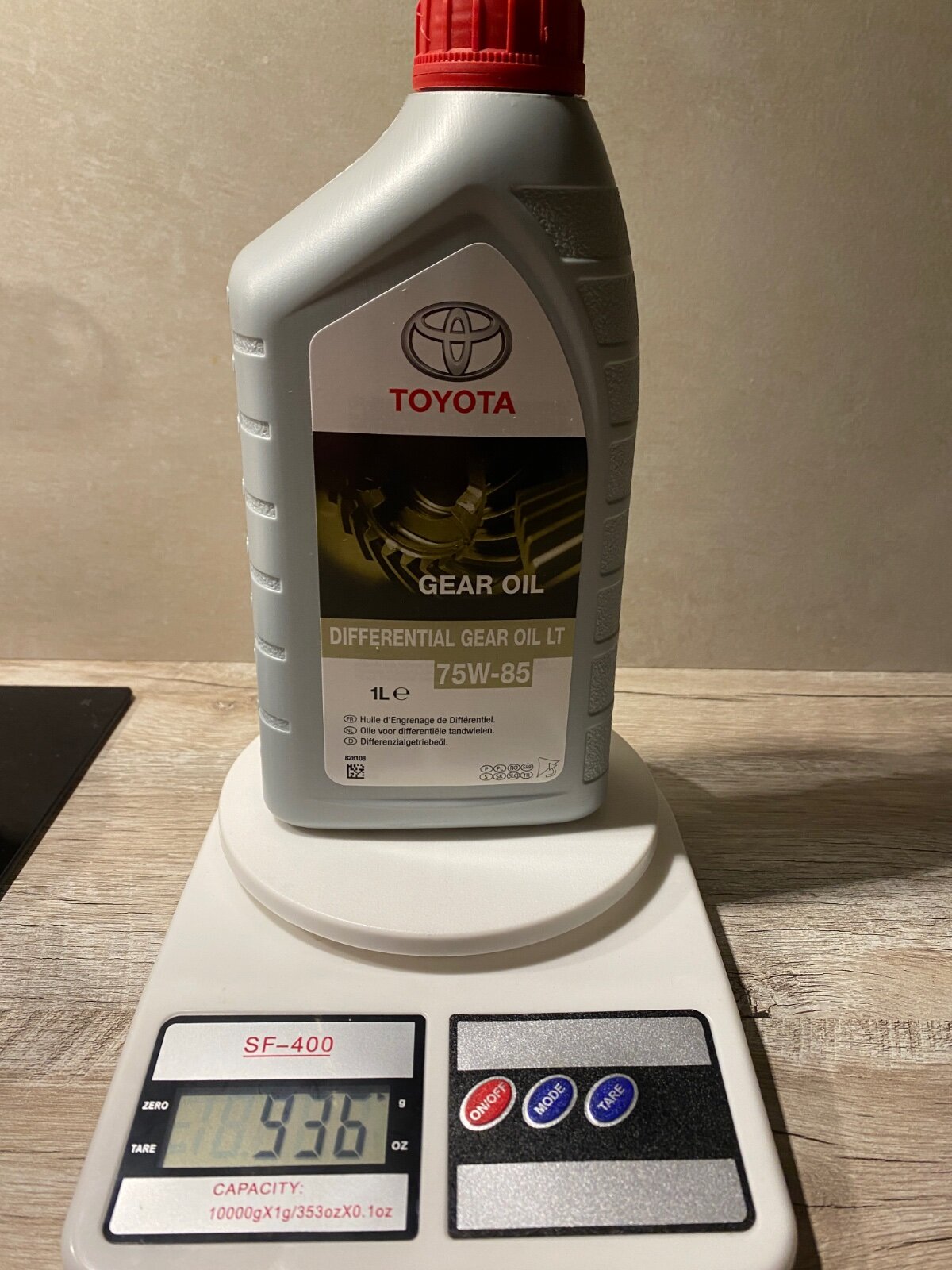

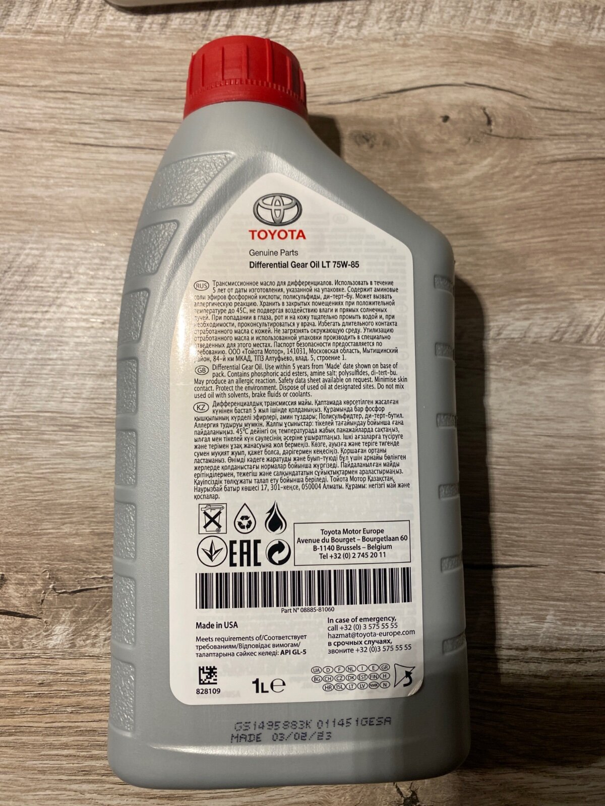

03.03.2023 в 10:25, dikinson сказал:
Добрый день. Есть ли данные о весе 1 л пластиковой канистры с маслом 75-85?
Привет! @dikinson вчера получил оригинал, делал тест летом, LT 76W85
