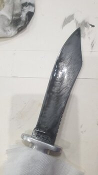

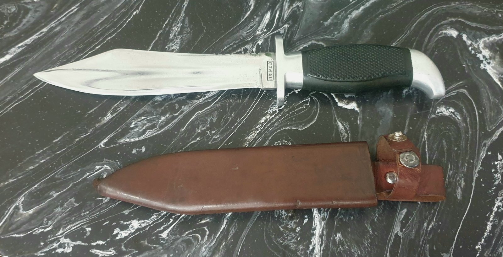

Привез холодный номерной, наследство от отца, случайно нашел у матери ,но прекрасно помню его по природным вылазкам и даже сам малой точил им палки))
Кличут Бaрмaлей,  номерной еще 3х значный!, период 60-70, еслиб остался в смазке был бы идеал, а так побила ржа...
Решил как и его часы амфибию восстановить.
Ранний без P- рыбаков
Прошелся 1000й и 2000й с маслом
Потом понял что мало, взял дремель с проволочной насадкой, вычистил и заполировал раковины
После 3 прохода алмазный пастой 2.5
Получен результат
Зачистил задиры, подкрасил кожу ножн в цвет. Она не рыжая а больше махагон, были такие.
Ну и фетиш, покрасил клипсу, пф115
Полирнул бакелит ручки.
Заправил кромку, режет как канцелярский, сталь 65Х13
Очень доволен, увезу на дачу шашлычок резать)))
