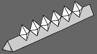

Цитата:
Между черной (ржавеющей) сталью и белой (нержавеющей) всегда есть существенная разница в качестве реза.  Именно в качестве, поскольку износостойкость нержавейки выше. Эта разница обусловлена формой карбидов и их различием по твердости.
Цементит, т.е. карбид железа имеет форму октаэдра – это две пирамидки, соединенные основаниями. Друг с другом молекулы цементита сцепляются вершинами. Поэтому, если представить себе (с упрощением в миллион раз) идеальное лезвие из черной стали, то кромка этого лезвия будет выглядеть так:
