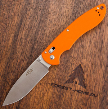

Знаешь мою первую необходимость всегда удовлетворял складишок Ganzo F740 (сталь 440C)
остальное для меня баловство на самом деле :)
Осталось три штуки, было штук 7-8, передарил, Яж не рыбак не охотник :sarcastic:
1 час назад, torcon сказал:
Вот и весь вопрос закрыт

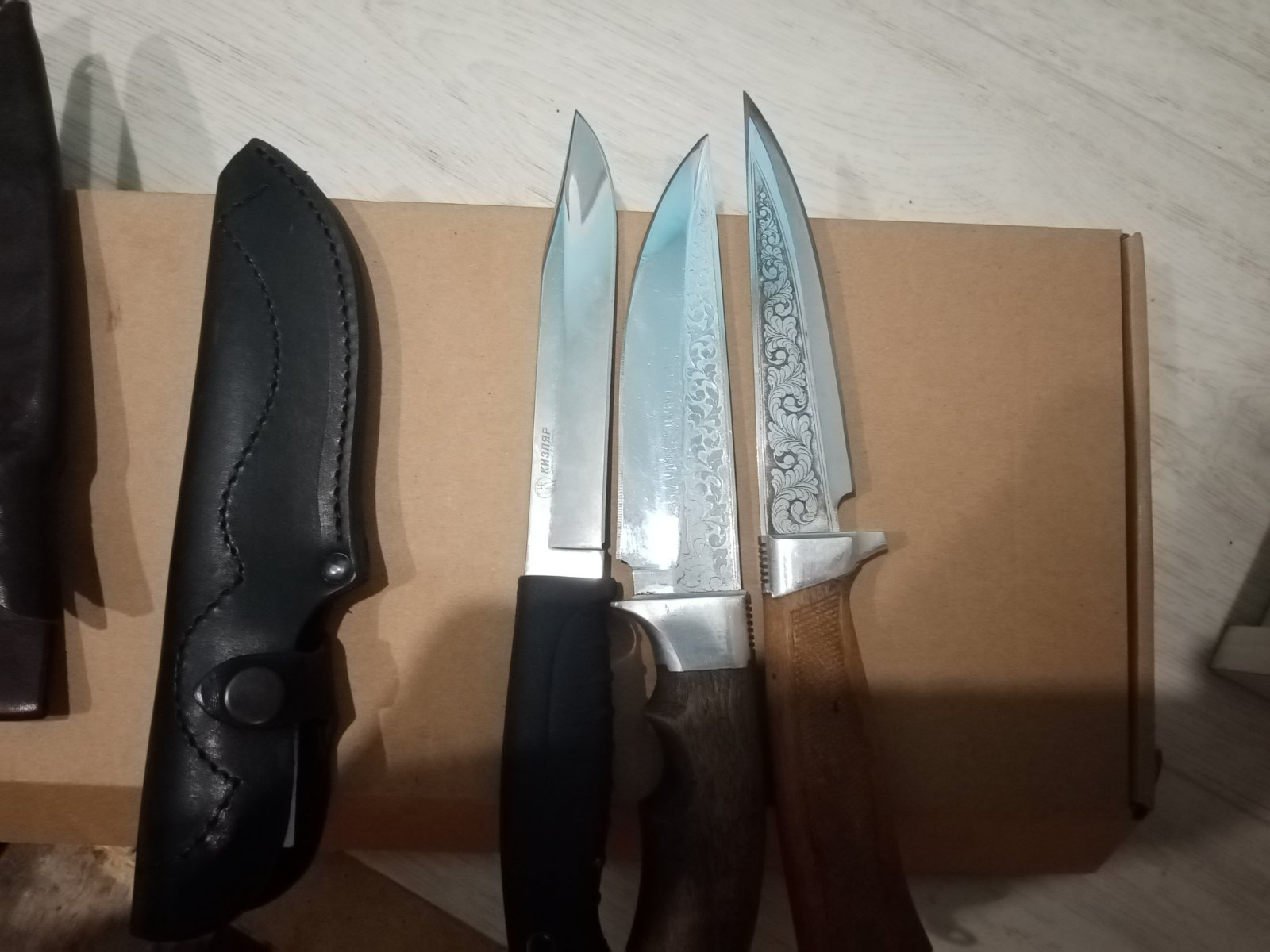

58 минут назад, Sanyi сказал:
Дюпелёк нож -холодное оружее. Номер есть на нём?
Нет там ни чего

12 часов назад, Sanyi сказал:
Это нож чтобы убивать им врагов :sarcastic:
Кухонный или перочинный тоже?)
