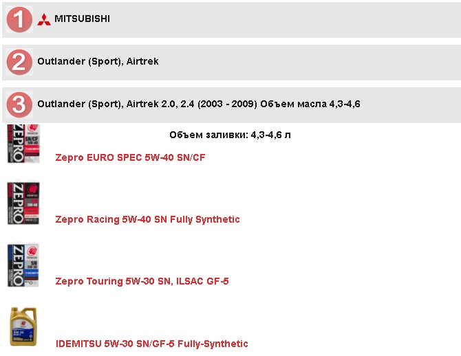

https://mobiloil.com.ru/ru/product-selector?vehicleId=EFt8PlTlZ :)

Насчёт идеала - :up: :D
Только ваш подбор не на этот мотор, а на старый 4G69 (Airtrek, Outlander I).
Вот на авто ТС:
