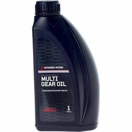

Mitsubishi Multi Gear Oil 75W-80 API GL-3 свежее за анализ спасибо форумчанину OLEG1
Mitsubishi Multi Gear Oil 75W-80 API GL-3.pdf
Масло заявлено как: API GL-3
ИК спектр Фурье говорит о том что масло на основе гидрокрекинга + эстеры(или что их имитирует)
MZ320284 - Mitsubishi Multi Gear Oil 75W-80 API GL-3 1L
Ну вот еще одно масло на необычном пакете присадок. Думал таких с цинком кальцием в таком содержании не бывает, ошибался был не прав. :)
На моторное похоже.С эстерами.5-30
Индекс вязкости намекает на ПАО?Или я не прав?
Нет это гидрокрекинг с эстерами судя по ик спектру фурье :) Но масло не ординарное конечно.
И кстати коррозия на меди смотрите какая класcная не смотря на жирный пакет присадок с цинком :)
Ну, всё понятно. Этот 75W-80 в API GL-3 - это вариант SAE 10W-30 для трансмиссии. :D
Нет, как раз таки это слишком высокий ИВ для ПАО. Так что гидрокрекинг с эстерами - кстати, неплохое сочетание для смазывающих свойств...
Интересно, производитель - Idemitsu? Очень похоже на их фирменный кряк со сверхвысоким ИВ.
Хороший продукт, только цена на него явно завышена...
да уж в нем то противоизноски и моющих - валом, боевое масло. Хоть и старый GL-3. Коррозия меди вообще не плачет.
@torcon, как думаешь, Брукфильд при - 40 какой будет или колом уже встанет?
На дне канистры выбито Eneos.
@OLEG1, фото живой канистры есть? Сделай крупным планом лицо и оборот, а мы его в шапку.
Не помню, нужно в гараже посмотреть осталась ли. Отсылал на анализ в ЗУ.
@OLEG1,Вы его в раздатку заливаете? А так, богато на присадки.
