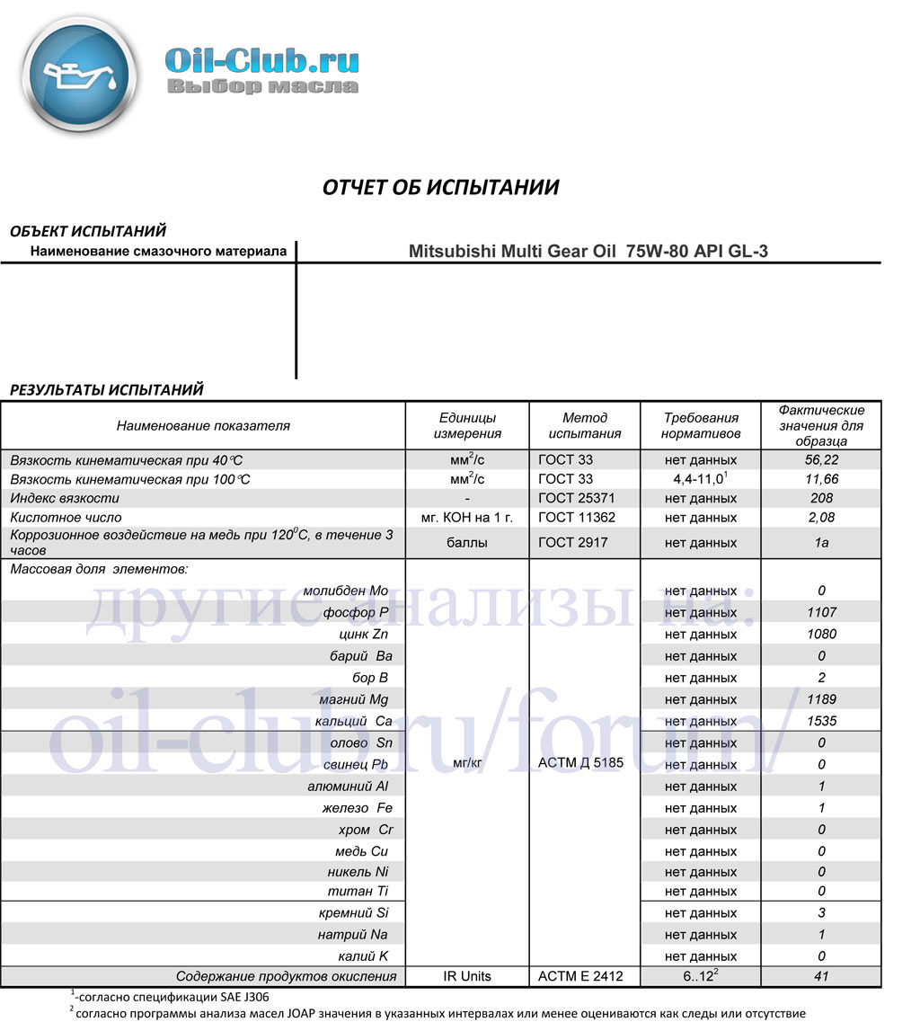

Mitsubishi Multi Gear Oil 75W-80 API GL-3 свежее за анализ спасибо форумчанину OLEG1

Масло заявлено как: API GL-3
ИК спектр Фурье говорит о том что масло на основе гидрокрекинга + эстеры(или что их имитирует)

А откуда в масле столько кальция взялось ?
производитель положил, исходя из своих требований или требований производителя оборудования.
