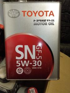

28 декабря 20169 г Закреплён Добрый день, уважаемые форумчане! Подскажите пожалуйста марку(и) масла на которых можно ездить круглогодично (живу в Краснодарском крае). Авто: Prado 150 2014 года выпуска, двигатель дизельный, 3,0 D4D, 1KD-FTV. И сколько лучше ездить до замены? Может по моточасам смотреть? Езжу 80% трасса (100-120 км/час) и 20% город. За день наезжаю около 100 км. Вот залил такое Toyota SN 5W-30, 08880-10705 ж/б и теперь душа не на месте. Изменено 28 декабря 20169 г пользователем Tigranishe

29 декабря 20169 г Масло слить - вы залили в дизельный двигатель масло для бензиновых двигателей. Залить вот такие масла 5W-30 API CJ-4 Mobil Delvac 1 LE 5W-30 ENI i-Sigma Top MS 5W-30 Orlen Platinum Ultor Perfect 5W-30 Petro-Canada Duron UHP 5W-30 Chevron DELO® 400 LE SYNTHETIC 5W-30 Total Rubia TIR 9900 FE 5W-30 5W-40 API CJ-4 Shell Rotella T6 5W-40 Mobil1 Turbo Diesel Truck 5W-40 Fuchs Titan Cargo 5W-40 Valvoline Premium Blue Extreme 5W-40 Valvoline All Fleet Extreme LE 5W-40 Chevron DELO® 400 LE Synthetic 5W-40 Petro-Canada Duron-E Synthetic 5W-40 Gulf Synthetic Super Duty Plus Engine Oil 5W-40 Kendall SHP® Diesel Full Synthetic Engine Oil 5W-40 MOL Dynamic Arctic 5W-40 Total Rubia Tir 7900 Syn NA 5W-40 5W-30 JASO DL-1 Idemitsu Zepro Diesel DL-1 5W-30 Mitsubishi DiaQueen Diesel DL-1 5W-30 Toyota Castle Diesel DL-1 5W-30 Orlenoil Platinum Maxexpert XJ 5W-30 Profix DL-1 5W-30 Liqui Moly Top Tec 4500 5W-30 5W-30 ACEA C3 Mobil1 ESP Formula 5W-30 Addinol Giga Light MV 0530 LL 5W-30 Amsoil European Car Formula 5W-30 NGN Emerald 5W-30 Orlenoil Platinum Maxexpert V 5W-30 Lotos Quazar LLIII 5W-30 Lukoil Genesis Claritech 5W-30 Millers Oils XF Longlife C3 5W-30 Motul Specific 504/507 5W-30 Fuchs Titan GT1 PRO C-3 5W-30 Elf Evolution Full-tech LLX 5W-30 Total QUARTZ INEO Long Life 5W-30 Valvoline SynPower Xtreme XL-III C3 5W-30 Neste City Pro W LongLife III 5W-30 Liqui Moly Top Tec 4200 5W-30 Gulf Oil Gulf Formula GVX 5W-30 Eurol Syntence Longlife 5W-30 Eurol Fluence DXS 5W-30 Castrol Castrol Edge 5W-30 BP Visco 7000 Longlife III 5W-30 Aral SuperTronic LongLife III 5W-30 Redline Euro Series 5W-30 Hyundai Xteer Ultra RV LS 5W-30 SRS Viva1 Topsynth Alpha LA 5W-30 Ssang Young 5W-30 Wolf Official Tech 5W-30 C3 Wolf OfficialTech 5W-30 LLIII Petronas Synthium 5000 XS 5W-30 ZIC X7 LS 5W-30 в краснодарском крае есть смысл круглый год лить вот эти масла цена/качество для вас :) 10W-30 API CJ-4 Chevron Delo400 LE 10W-30 Petro-Canada Duron-E 10W-30 Mobil Delvac MX ESP 10W-30 Total Rubia TIR 7900 FE 10W-30 ENI i-Sigma Top MS 10W-30 Fuchs Titan Cargo 10W-30 Gulf Supreme Duty XLE 10W-30 Orlenoil Platinum Optimo 10W-30 Shell Rimula R5 LE 10W-30 Lotos MaxWay E9 10W-30
29 декабря 20169 г Автор Но ведь в описании (назначении) масла написано следующее: Универсальное высококачественное всесезонное энергосберегающее моторное масло для бензиновых и легких дизельных двигателей (легковые автомобили, джипы, микроавтобусы, легкие грузовики до 2 тонн), удовлетворяющих стандарту CF , в том числе с турбинами, созданное на основе гидрокрекинга. Обладает оптимальными низкотемпературными характеристиками и высокими антиокислительными свойствами для двигателей японских автомобилей. Обеспечивает легкий запуск и надежную работу двигателя при любых условиях эксплуатации.Рекомендации по замене: двигатели с турбиной – 5 тыс. км, без – 10 тыс.км.Допуски и спецификации: API SN;CF; ILSAC GF-5
