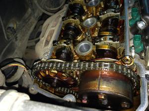

22 декабря 20169 г Популярное сообщение Закреплён UZAUTOOIL Premium SL/CF 5W-30 12500 км TOYOTA 2NZ-FE Масло:UZAUTOOIL Premium SL/CF 5W-30 Автомобиль: Toyota Yaris 1,3 2NZ-FE МКППОбщий пробег на одометре: около 305000 км (на момент заливки)Пробег на масле: 12500 кмСредняя скорость по БК: 31 км/чМоточасы на масле: около 400Израсходованное топливо: около 800 л (средний расход 6,5 л/100)Доливки масла: не доливал Присутствие отложений в двигателе: нет Наличие чип-тюнинга: нет ГРМ: цепь Автозапуск: много ХХ с кондиционеромПредпусковые подогревы: нетПериод эксплуатации: лето-осень от +30 до +5Срок эксплуатации: 5 месяцаТопливо: бензин Газпромнефть G-Drive G95 Ярославский НПЗРежимы: легкий городФильтр масляный: MANNФильтр воздушный: LX1002 KNECHT/MAHLEОбъем заливаемого масла: 3,7 лОтбор масла: шприц ЖанеЧто было до этого масла: TONAL Quartz 9000 NFC 5-30Промывка промывочным маслом: 5-ти минутка + 5 минут промывочное Лукойл До 200 ткм беспорядочная жизнь на маслах Кастрюля Магнатек 5-40 с заменами раз в 2 года и угаром масла до полного осушения картера, даже муфте VVTi не хватало. Начало залегания колец. Далее попытка Edge 5-30, Тойота 5-30, угар 800 гр на 1000 км. Тотал NFC 5-30, Лукойл 5-40SN Реинкарнация на 291 ткм примерно. Промывка головы кипячением. Кольца, колпачки, шатунные вкладыши. 1000 км Лукойл 5-40SN (293 ткм) Потом Тотал NFC 5-30 (до 305 ткм) И UZAUTOOIL Premium SL/CF 5W-30 и данный анализ Добавлю :((( аминь узавтоойл. Это "мертвое"масло, прекрасное как латынь абсалютно не требуется данному мотору. Было мной использовано в честь Oil-Club с большим пробегом для данного анализа, приносящего только эстетическую пользу на данный момент
