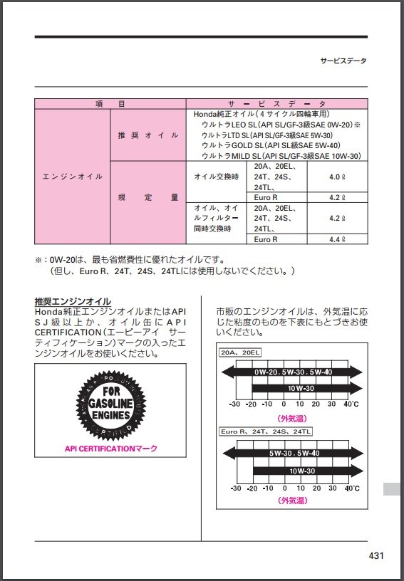

Greguar придерживайся мануала.
Eсли хочешь крепкое масло на синтетике (GTL) то Shell Helix Ultra 0W-20. Если хочешь экономии топлива, у тебя короткие поездки по городу, то Idemitsu Zepro 0W-20 - гидрокрекинг.
22 часа назад, fareastwood сказал:
что тут написано? вижу только что в мотор 2,4 не рекомендуется лить водичку 0w20
