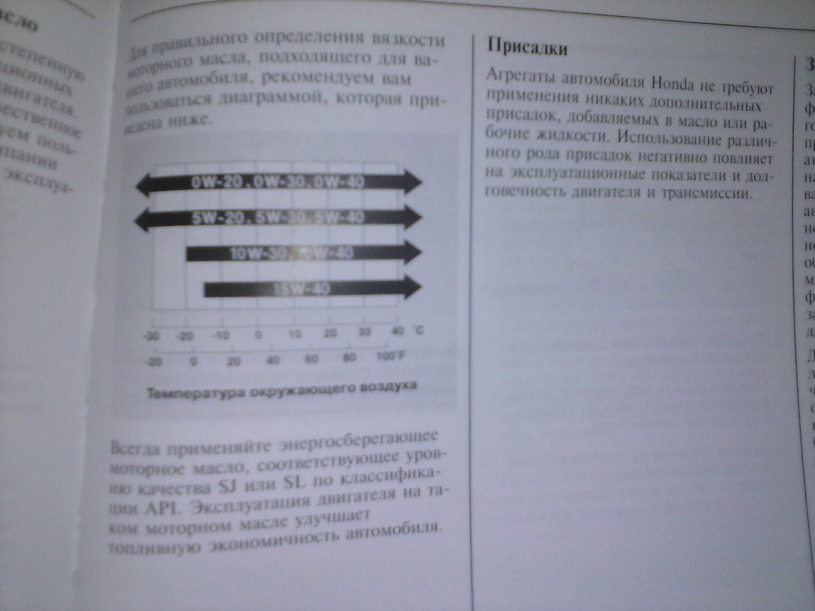

Добрый день всем форумчанам! Подскажите в мотор К24А3 нормально будет масло Mobil 1 ESP 5w30 нового образца?
А то что-то пошли слухи, что 20-ку не желательно сильно крутить, лучше на 30-ку перейти!

выбор масла по вязкости зависит от условий эксплуатации, мануал допускает от 0w20 до 15w40
Mobil 1 ESP 5w30 это масло не нужно в наш мотор, тем более если собираешься крутить, в данном случае выбор ориентировать на полнозольники АСЕА А5 или А3, с хорошей базой.
Мое личное мнение как человека который уже перебрал пол мотора, что крайности тут не нужны, мб в -20 и ниже я бы выбрал 0w20 но не более того, как и в жаркий период выше 5w40 не рассматриваю, оптимально взять середину 5w30 и подгонять вязкость спецификацией под свои условия.
Те кто кричат про узкие канальцы К24А это только у них они узкие, причем не в моторе:))

Спасибо за ответ. А вот Mobil X1 5w30 как раз вроде А5/В5, GF-5. Он наверное будет в самый раз для нашего мотора? Или может Idemitsu 5w30 или 0w30?

Мобил X1 подойдет и Идемитсу тоже, они GF5 больше, их не рассматриваю лишь потому что боюсь нарваться на контрафакт и нравится по олдскулу чтоб ZDDP пакет был жирный и золы побольше)))
А так еще на первой странице можешь глянуть список масел, или  вот по ссылке шикарная подборка выбирай то что понравится по допускам Список хороших масел которые можно рекомендовать новичкам в выборе масла (по версии torcon)
Да и добавлю что на жидких маслах бесспорно комфортней передвигаться, да и мотор будет норм поживать, я опять же по олдскулу топлю за погуще т.к. сам наваливаю по полной)))

Ясно. Ну у меня поставщики по Мобилу официальные, по этому наверное попробую его залить.

Тут и думать нечего, конечно берите Мобил, он посильнее Идемитсу.

тогда норм пробуй, с маслом же как, главное вовремя менять и проблем не будет
