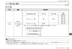

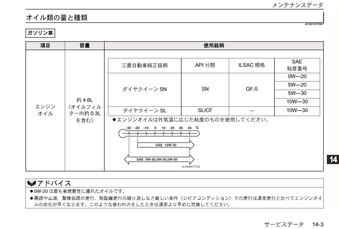

29 ноября 20169 г Я так понял, что оптимально для Москвы использовать круглый год, масло вязкостью 5W30 и пробег не больше 7500 км! Есть ещё предположение, что 0W-20 на заводе заливают только на период обкатки. Ну а дальше, так как он не такой уж современный этот движок, возможно предпочтительней лить 5w-30 либо 10w-30 (обе вязкости присутствуют в японском мануале). Но 10w-30 только в тёплое время года разумеется, если есть повышенные нагрузки -оффроуд и тп. А вот для Москвы я думаю что да, можно и на 5w-30 круглый год, морозы редко -30 бывают. Но главное чтобы с допуском ILSAC было! Я бы больше 5000км. на кряке не катал. Расшифровать сноску под 0w-20 не получилось, но думаю там что-то про экономию топлива.
30 ноября 20169 г Автор Есть ещё предположение, что 0W-20 на заводе заливают только на период обкатки. Ну а дальше, так как он не такой уж современный этот движок, возможно предпочтительней лить 5w-30 либо 10w-30 (обе вязкости присутствуют в японском мануале). Но 10w-30 только в тёплое время года разумеется, если есть повышенные нагрузки -оффроуд и тп. А вот для Москвы я думаю что да, можно и на 5w-30 круглый год, морозы редко -30 бывают. Но главное чтобы с допуском ILSAC было! Я бы больше 5000км. на кряке не катал. jap.png Расшифровать сноску под 0w-20 не получилось, но думаю там что-то про экономию топлива. Я все читаю в этой теме и в соседней и не могу понять почему обязательно допуск ILSAC должен быть? Спасибо.
30 ноября 20169 г Я все читаю в этой теме и в соседней и не могу понять почему обязательно допуск ILSAC должен быть? Спасибо. Зачем? Наверное правильней было бы написать "желательно ilsac" но не обязательно. Можно конечно и A5/B5 масла лить если очень хочется, они ведь как бы считаются более живучие чем ilsac, или я не прав? Но лично я предпочитаю всё же следовать рекомендациям в мануале ;)
