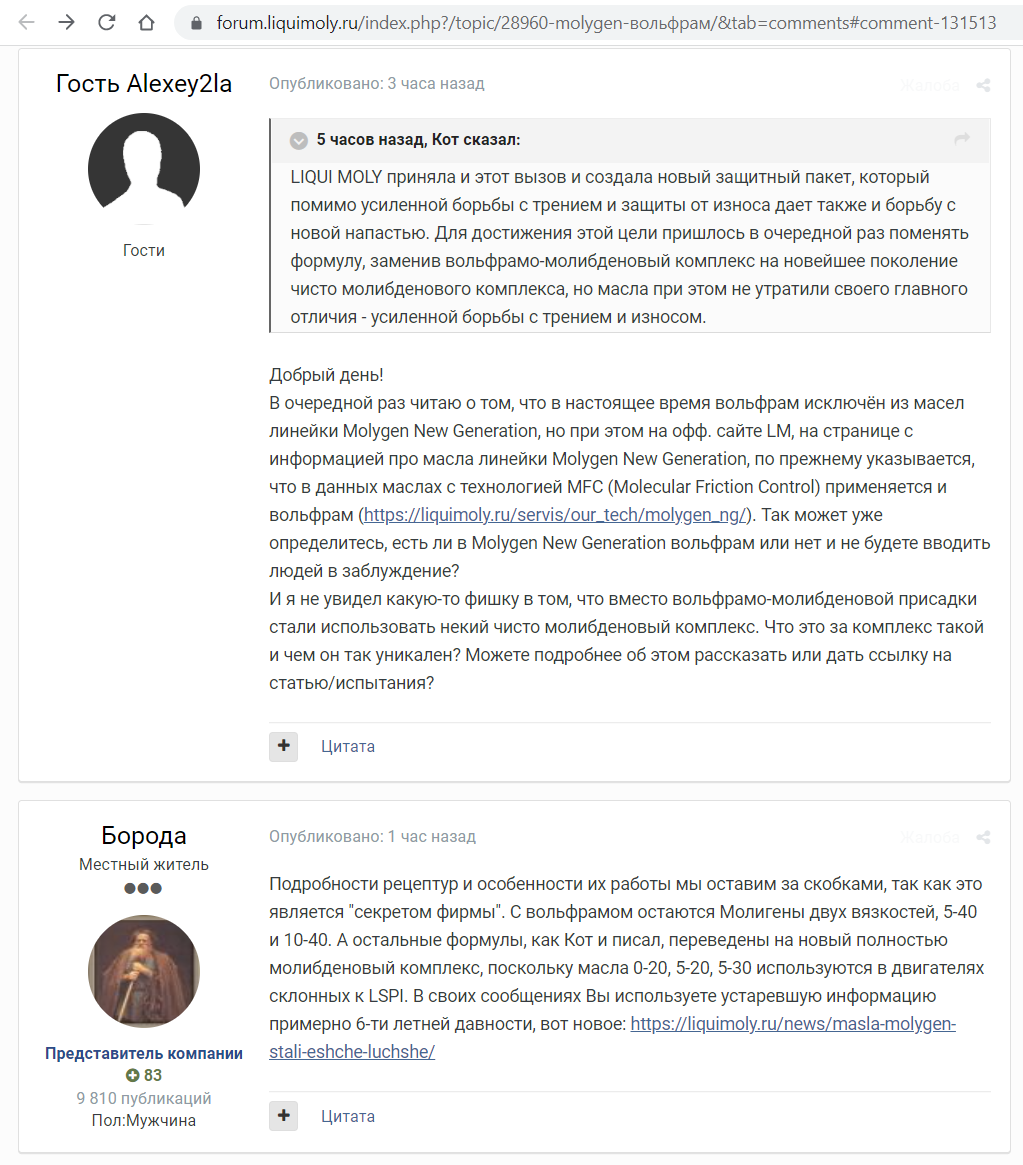

Чёт представители LM путаются в показаниях))) То говорят, что вольфрам исчключён из линейки масел Molygen New Generation и присутствует только в присадке Molygen Motor Protect, то потом говорят, что вольфрам оставили в маслах с вязкостью 5-40 и 10-40, а остальные масла "переведены на новый полностью молибденовый комплекс", который, судя по описанию на офф. сайте LM, является  новейшим поколением антифрикционных материалов на основе органических соединений молибдена.
Вот, кстати, ссылка на форум LM, где идут дебаты по Molygen. Подключайтесь, а то там трое на одного))) "Наших бъют!"©
https://forum.liquimoly.ru/index.php?/topic/28960-molygen-вольфрам/&tab=comments#comment-131513
Изменено пользователем Alexey2la
Чёт совсем слились ребята с LM на своём форуме. Уже три раза пытался написать сообщение, но так его и не опубликовали. Видать неугодные сообщения пропускать не входит в политику компании :dry:

Судя по дате выхода новости (18 Декабря 2019), на официальном сайте LM, под названием "Масла Molygen стали еще лучше", как раз таки примерно с конца 2019 или с начала 2020 в маслах линейки Molygen New Generation убрали вольфрам и стали использовать некий новейший молибденовый комплекс. Так что скорее всего у данного автора было масло произведённое ещё до изменения рецептуры, ещё с вольфрамом.
