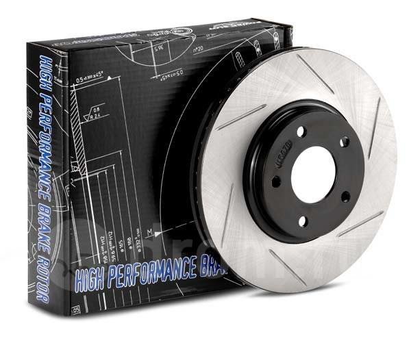

Японские Dixcel SD серии.  Слотированные.  Из вышеперечисленных  слотированные на своё авто не нашел, не выпускают,  перф. не рассматривал. Ещё не ставил.
Stop-Tech тоже слотированные.  Правда, менее доступны, но при желании без проблем.
Кто в теме, какие, кстати, лучше? Одну рекомендацию уже получил, может, ещё кто что посоветует? Dixcel SD с колодками X, коэфф 0,6, специально для тяжелых машин, или Stop-Tech с оригинальными колодками?

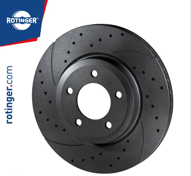

Получил свои Ротингеры.
Не найти диски со слотами, я свои штатные тормоза (суппорт АТЕ поршень 54, диск 312х25) заменил на суппорт TRW поршень 60, диск 314х30.
Не хотел морочиться с проставками под аудёвскую дырку (суппорт вообще от Ауди S4), да и 17" в свете стоимости резины тогда было нежелательно было терять, поэтому тормозной диск должен был остаться с ваговским ЦО.
Вообщем такой диск стоит на Тигуанах, Кодьяках и Алхамбрах в средне-мощных версиях, соответственно - хрен там какой Брембо Макс или АТЕ Power.
В итоге случайно выцепил, в субботу буду ставить.
