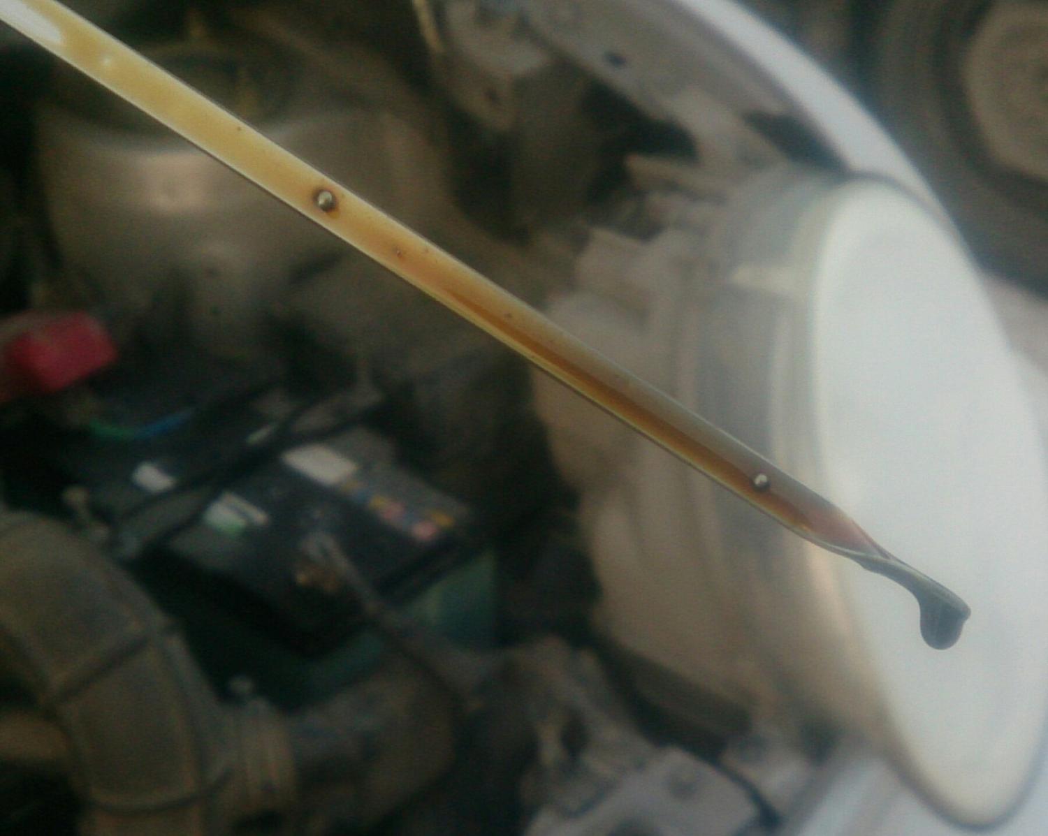

Мотор 1nz-fe с пробегом 145 ткм.
На этом масле 4 ткм, температура -20.
Медленная капля позирует)))))
Оно довольно шустрое в морозы, особенно для 10W-30 шустрое. Но все равно в Екатеринбурге перешел бы на 5W-30 :)
На готове лежит 5W-20 PC SS, в серой канистрочке.
Морозов ночью ниже -24 не видел, утро -20, днём -2 -15.
Так что до Нового года, думаю, масло ещё побулькается)))
