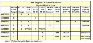

Возник вопрос, заменим ли допуск 506 01 на 507 00 для двигателей R5 и V10?
Поступила информация, что с 2004 года -заменим. Дело в том, что 506 01 стоит денег и хотелось бы от него отказаться в пользу более дешевого 507 00. Верить ли?

@Vitek74, я вижу ты ключевое проигнорировал, зато включил лонглайф сюды. Вот как надо:
А скорость, с какой масло будет сдавать свои позиции по защите, будет существенно разная для VW 502 - 505.01 - 504.
это на равном пробеге износ или лонглайф 504-507 в два раза больше?
Пишу с телефона в командировке очень неудобно Сам РНТ тест возник при появлении в моторах ФВ привода pumpe duse от распредвала и в 502 допуске даже не подразумевается так что сравнивать 502 допуск с другими ,содержащими этот тест по крайней мере некорректно
@vasco, в лоб не корректно. RNT только для VW 505.01 - 250h VW 504.00/507.00 - 650h. От других масел таких результатов и ждать не следует. Ибо не заточены на долгое сопротивление.

да я ничего не игнорирую, зачем мне это?),.. давай не будем обсуждать скорость деградации масла, а то складывается впечатление что ты уже просто хочешь отстоять свою позицию что 504/507 лучше защищает,....вопрос думаю на самом деле звучит по другому: достаточно ли защиты других масел уровня 502/503/505/506 или 229,3 229,5 для защиты данных агрегатов фольца на пробеге 7500км...только и всего..).насколько я понимаю сам производить 504 допуск в России не рекомендует и лонг лайф не действует, а по техлисту в сервисе вроде часто заливают 502...не просто же так...?
..з.ы. приведенная тобой таблица говорит о том что уровень износа на маслах одинаков? правильно ли я понял?
Изменено пользователем Vitek74
@Vitek74, допуск никто не отменял. Отменен алгоритм подсчета интервала лонглайф, потому как не может оценивать ресурс масла полноценно на нашем "топливе". Большинству автовладельцев не объяснишь, что крутота допуска не показывает возможность кататься более одного сервисного интервала. Большинство не знает и не хочет знать как самому сбрасывать счетчик. В итоге клиент негодуе от неудобств.
Требования по износу одинаковы, а не уровень износа. Это границы и нужно уложиться в них или ниже.

Да и тест pv5106 старый уже, еще с 502 допуском ввели его, что он нам покажет? что износ на одинаковом пробеге одинаковый?
Ну там да, отложения ( если они будут), на лоу сапс 504 масле будут менее твердыми, и чего?
