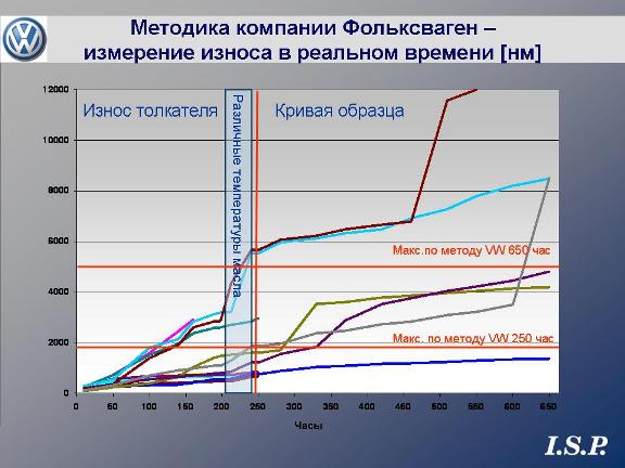

MIG-31 11 Опубликовано: 24 января 2012 Поделиться Опубликовано: 24 января 2012 @MIG-31, Составь сам графики и покажи мне хитрые кривые, что-бы масло за 250 часов и за 650 часов имели бы равный уровень на границе 250 часов.[/size][/font] Пожалуйста 0 Цитата Ссылка на сообщение

Товарищ Дынин 24 Опубликовано: 24 января 2012 Поделиться Опубликовано: 24 января 2012 А в районе примерно 500 часов что происходит? 0 Цитата Ссылка на сообщение
MIG-31 11 Опубликовано: 24 января 2012 Поделиться Опубликовано: 24 января 2012 (изменено) А в районе примерно 500 часов что происходит? 502 теряет свойства. Оно же не лонглайф. Это на эталонном топливе не забываем. Как поведёт себя 504 в наших реалиях достоверно неизвестно. Да и это очень грубый график Dmitriy67 Ты в границы уложился? После 650 часов? Зачем мне 650 часов? Мы рассматриваем фиксированный интервал до 250 часов. То есть до 250 часов масла защищают одинаково. Не пойму почему эта концепция тебя не устраивает. Логически всё верно. Защищает также, но дольше. Что особенного в этом? Изменено 24 января 2012 пользователем MIG-31 0 Цитата Ссылка на сообщение

Vitek74 1 000 Опубликовано: 24 января 2012 Поделиться Опубликовано: 24 января 2012 (изменено) Дмитрий мне не понятно твое упорство,...зачем тебе 650часов??? у нас есть картинка ..где понятно что износ за 250часов и за 650 разный, потому вполне может быть что за 250часов износ вполне одинаковый или примерно одинаковый минимальные ньюансы нам не так важны, среднечасовой износ примерно одинаков Миг уже делал выкладки что-бы масло за 250 часов и за 650 часов имели бы равный уровень на границе 250 часов. ..к чему это?..из картинки и предыдущих раскладов и так понятно что износ будет сопоставим как минимум, я уже заострял внимание что тут речь скорее не об износе , а о его отсутствии..., метод измерения износа не дает каких либо существенных преимуществ и лишь точную картину когда происходит износ в реальном времени,..потому думаю и есть ограничения по вязкости у 504допуска( будь он не ладен), т.к. было выявлено в реальном времени что при нагреве и снижении вязкости износ резко возрастает что мы и видим на графике... кривые с разными температурами масла а значит и вязкостями!... ..давайте те уже уйдем от 650часов, Дмитрий ответь ты реально считаешь что на масле 229,5 при смене 7500 км узел не выдержит и выйдет из строя?...я так и не дождался ответа на простой вопрос... з.ы. ДАВАЙТЕ НЕ ОБСУЖДАТЬ И НЕ СРАВНИВАТЬ МАСЛА! , А ОБСУДИМ ДОСТАТОЧНО ДРУГИХ БУДЕТ ЕСЛИ МЕНЯТЬ РАНЬШЕ?..неужели непонятно?...примем что 504/ лучше других в этой паре трения, по своему убеждению... Изменено 24 января 2012 пользователем Vitek74 1 Цитата Ссылка на сообщение
Dmitriy67 271 Опубликовано: 24 января 2012 Поделиться Опубликовано: 24 января 2012 @Vitek74, у вас заговор какой-то? Из чего вы сделали вывод, что эта картинка вам что-то даёт? Требования по износу одинаковы! Замеры в КОНЦЕ всех тестов. Что вы мне машете портянкой приведенной для примера, когда границы указаны в допуск? 0 Цитата Ссылка на сообщение
