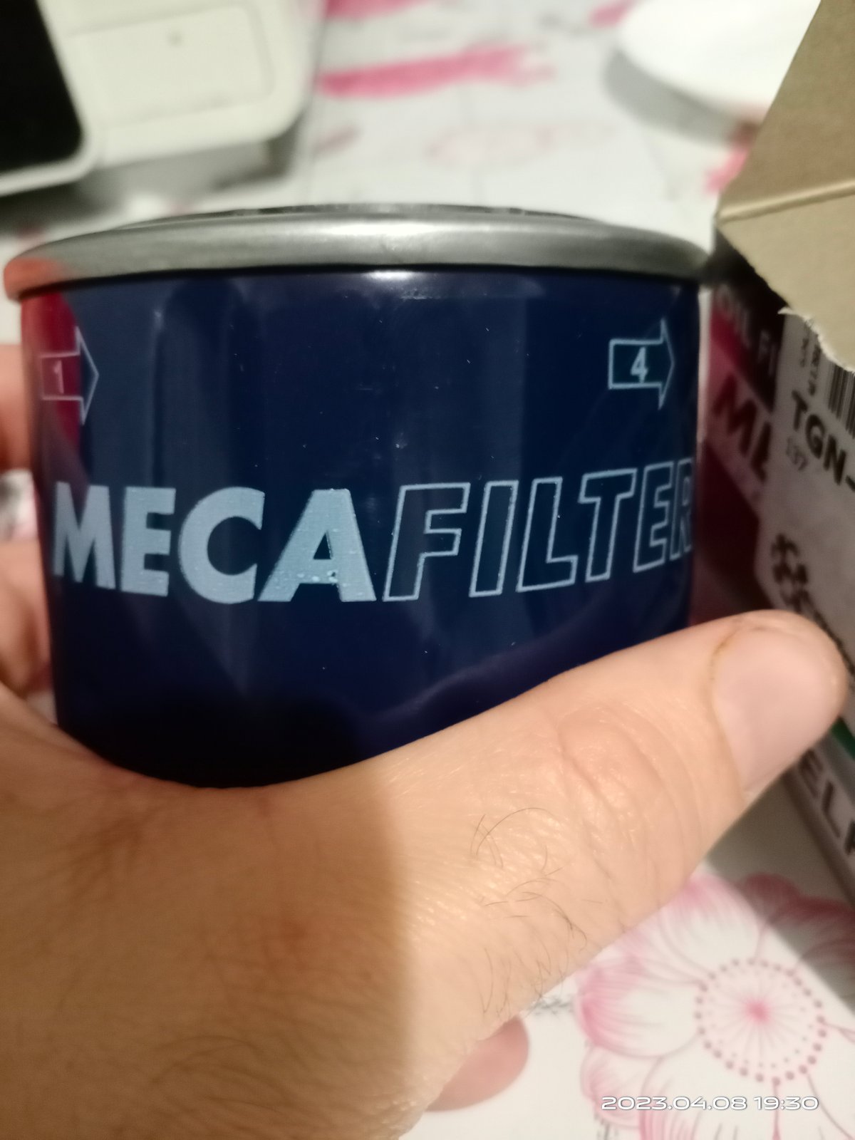

Брал салонный MECAFILTER  для Пежо жены, отличий от оригинала не увидел (кроме более низкой цены) МАНН мение качественный, но более дорогой.
докладываю по первым наблюдениям. противодренажный клапан никакой!!! сливает всё и очень быстро  :down:

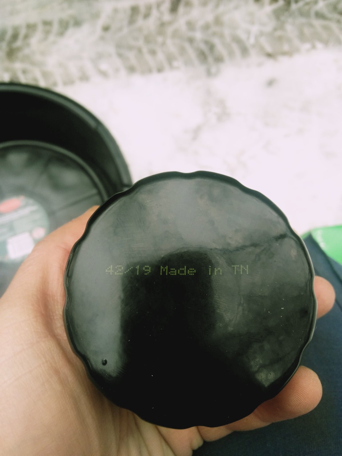

Lucas  точно made in Tn(Tunisia)

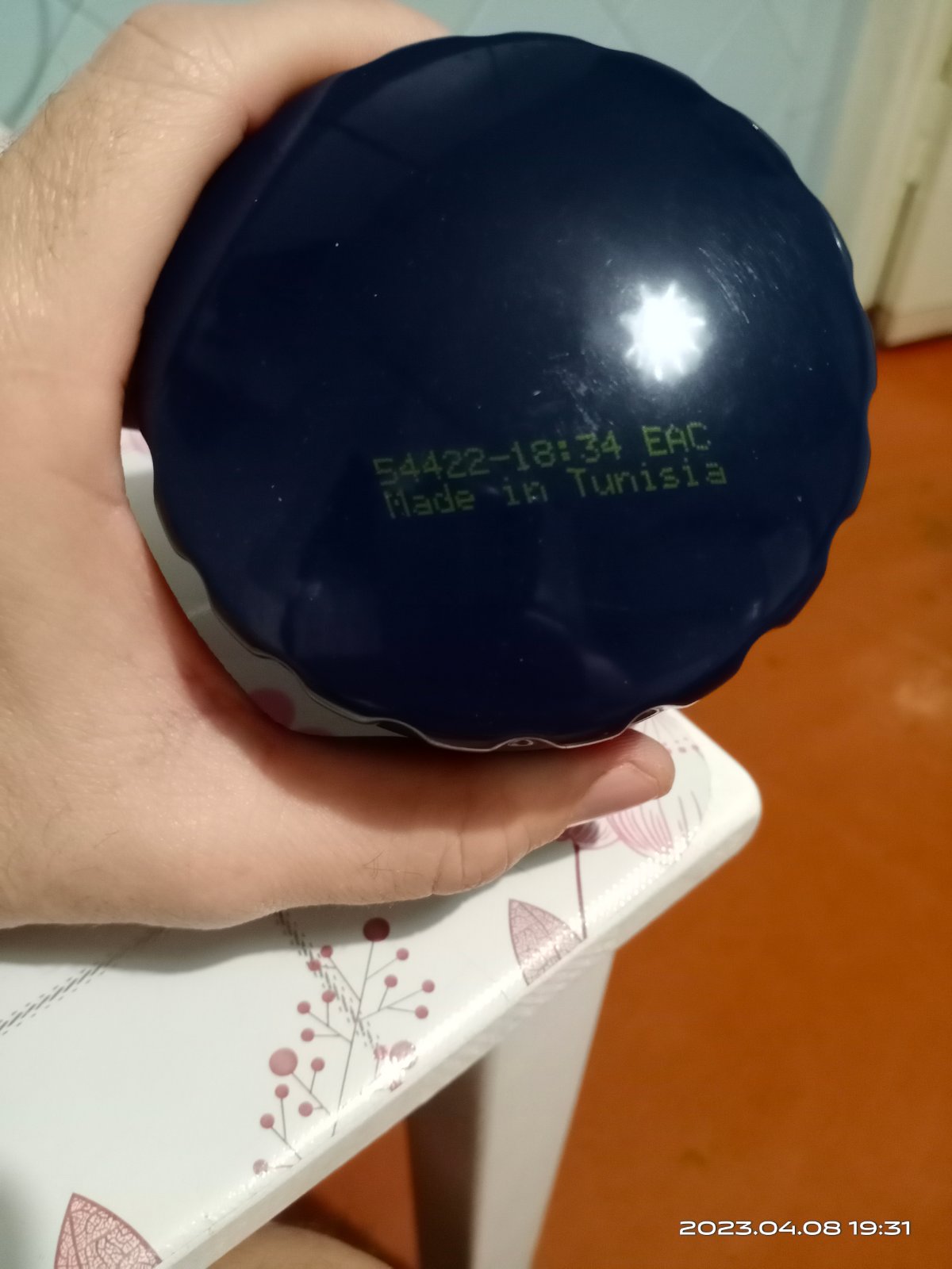

Заказал недели 3 назад фильтр на дизель Рено 1.5л K9K Bosch F026407022, это аналог оригинальному реношному фильтру (года 2 назад у Боша был открытый онлайн-каталог и именно этот фильтр мне выдало взамен оригинального). Цена рублей 550 была. Думал, что придёт копия Mann W79 сделанная в Германии (год назад такой попадался мне), но пришло что-то непонятное Made in Tunisia. Почитал и узнал, что на заводе в Тунисе штампуют одну и ту же продукцию под разными брендами - MecaFilter, Lucas, Misfat, Lautrette. И поставляют свои фильтра Бошу-упаковщику. Целая группа Misfat Filtration, на подобии Sogefi Group. Так же поставляют фильтра для Пежо и Ситроен под брендом Eurorepar, это типа бюджетные запчасти для постгарантийных пежо/ситроен. Дозаказал фильтр CITROEN/PEUGEOT Eurorepar E149187 за 380 рублей, пришел тоже Made in Tunise, полная копия Bosch F026407022. Уже поставил его на дизельный рено дастер K9K. Бош оставил на следующий раз.

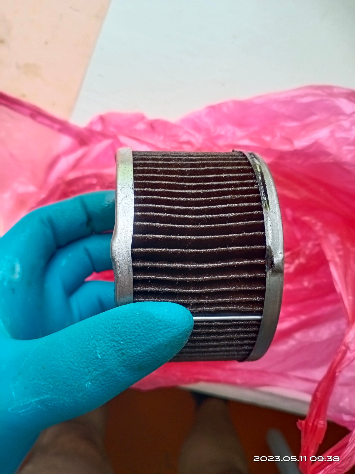

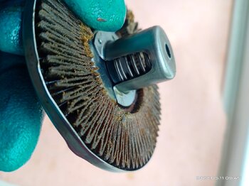

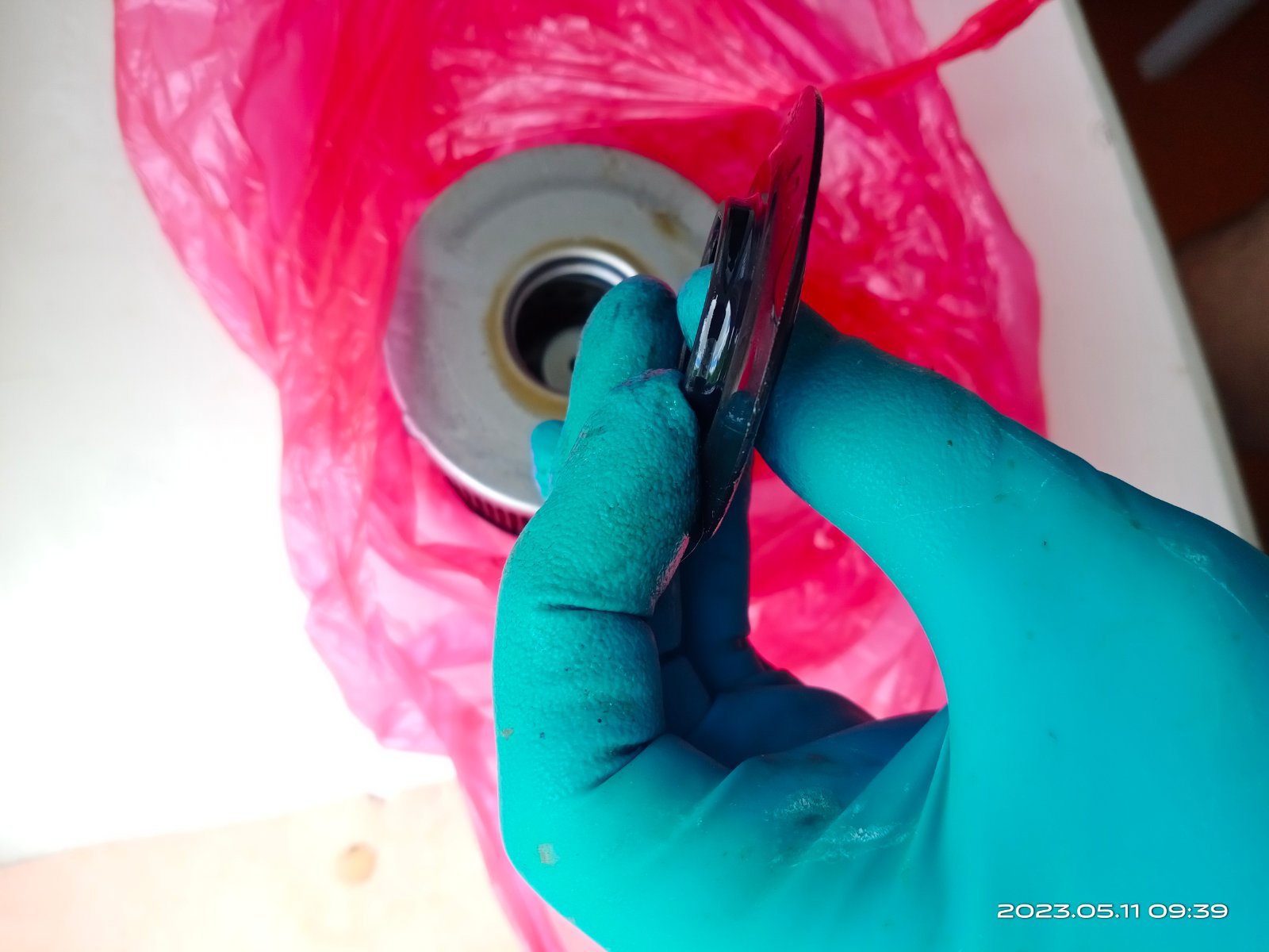

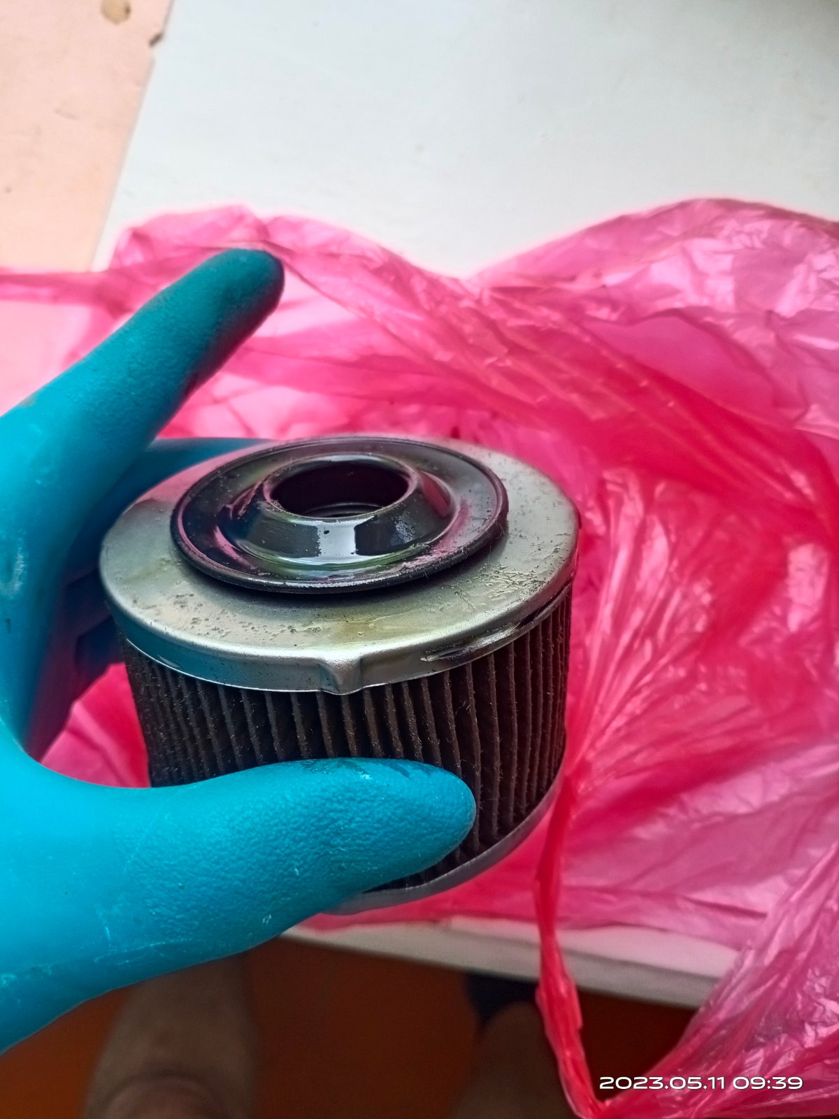

Отработанный MECAFILTER elh 4081 отходил на zic x7 10w40ls 5-6000 , очень хороший фильтр,противодренажник сидит плотно из за своей конструкции как бы ступицей,перепусной 0.9-1 АТМ , ходит мягко и глубоко,бумага с глубоким плессированием ,прочная,не сильно толстая,а складка так вообще загляденье,такая не схлопнется,гофрирование ровное,на резьбе, впускных отверстиях нет и намека на  заусенцы, крышки на центральном цилиндре сидят плотно, цилиндр ровный. Применяемость ВАЗ. По мне так фильтр на 5+.IMG_20230511_093548.thumb.jpg.287355d43c1ea747ae7a83ced884c402.jpg
Максим Л. Сейчас стоит аналогичный фильтр Лукас, после пробега 3т.км маслёнка стала гаснуть через 2 секунды. Масло ГПН Премиум Л 5w40. На Ween, Bosch, Mann маслёнка гасла всегда моментально,как и на Лукасе до пробега в 3т.км.
