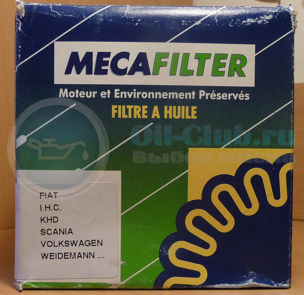

MecaFilter, о коем слышу впервые, оказался производителем относительно качественной продукции.
Дизайн коробки убогий, информативность близка к нулю. Стоимость на момент публикации 292 рубля (4,2$)

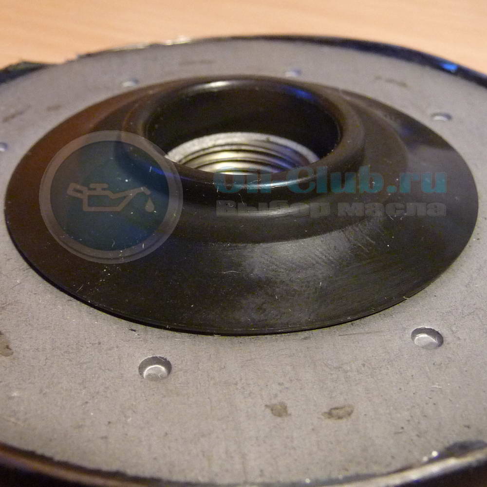

Обратный клапан диаметром 59мм, очень толстый. Его высота 10 миллиметров, он выполняет роль жирной направляющей — прокладки, полностью исключает перетеки масла.
Обратная сторона клапана. Тут видно его конструктивное отличие, вместо канавки он имеет выступ, папа, который заходит в фильтрующий модуль. Обычно клапан играет роль мамы в этом моменте.

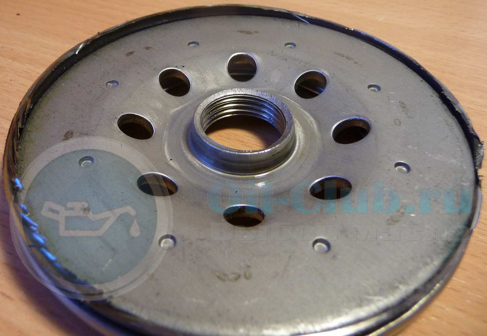

Пружинка не правильной формы, обеспечивает надежное соединение фильтрующего модуля с крышкой, удовлетворительная пружинка.

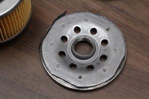

Перепускной клапан из резины, прижимается изнутри пружинкой. Второй конец пружинки упирается в П образную скобу, приваренную к корпусу фильтра 4мя точками сварки, приварен основательно. Диаметр клапана 12,5мм, погружается на 10 мм. Давление открытия клапана высокое, соответствует спецификации 2,5 бар.

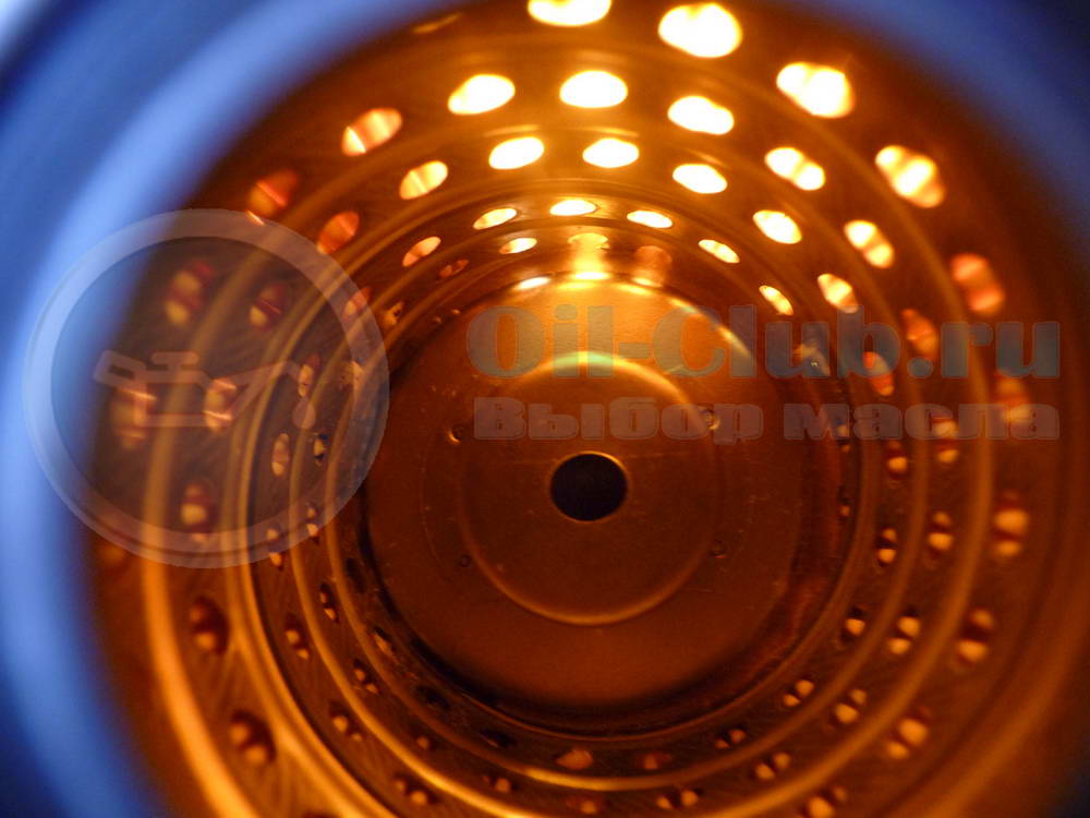

Фильтровальная бумага залита превосходно, складки расположены равномерно.Оторвать бумажку или раскрошить заливку не возможно. Одна из лучших заливок.
Диаметр модуля 86 мм
Глубина складки 19мм
Полезная высота 46 мм, количество складок 74
Примерная полезная площадь фильтровальной бумаги 1294 см2, превосходный результат

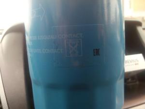

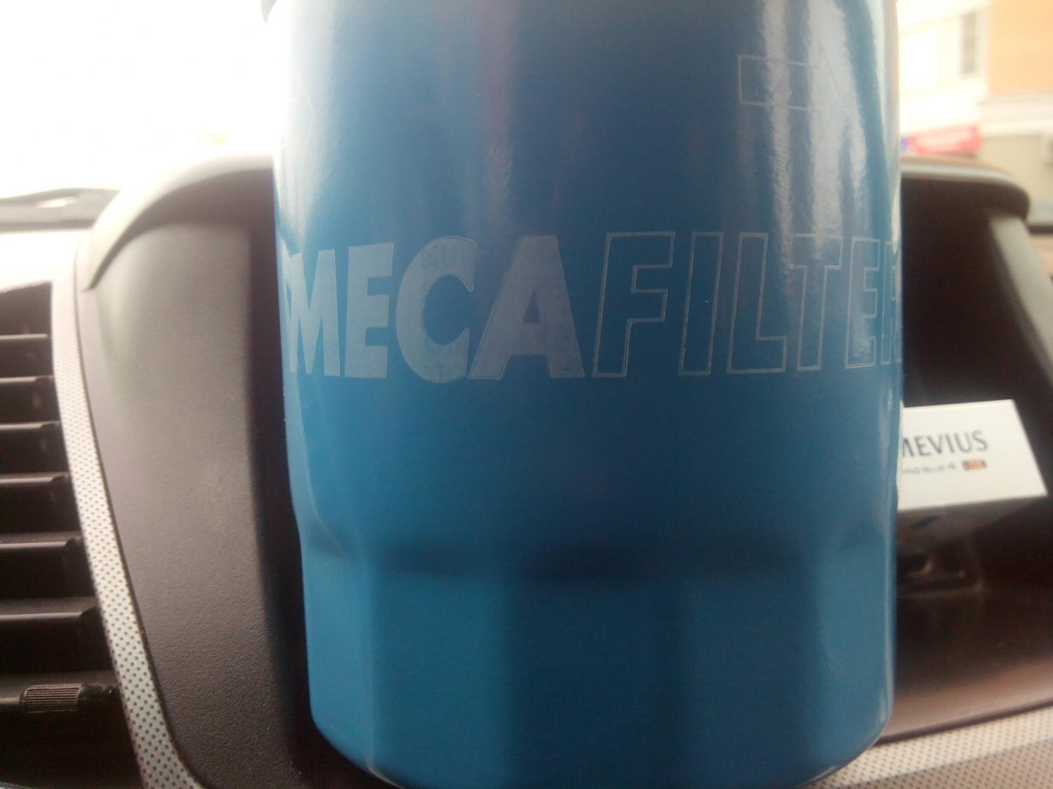

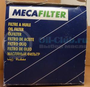

Коробушка, явно не первой свежести, информации минимум, место производства не указано
принт сносный, на корпусе инструкции по затяжке

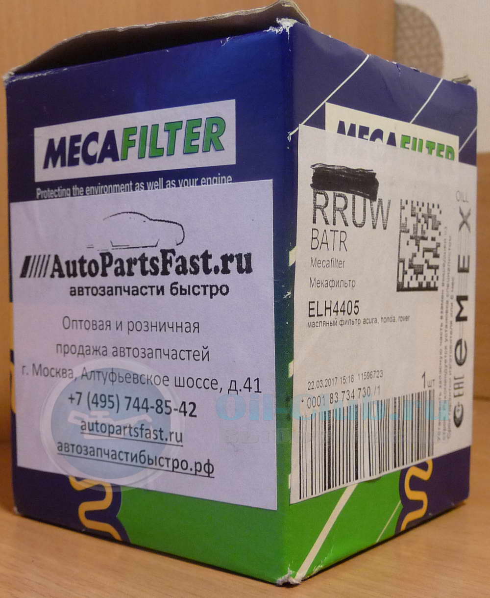

Mecafilter ELH 4405
за заказ экспертизы спасибо форумчанину  Gnome
Цена: 190 руб. (emex-APFS)
Применение

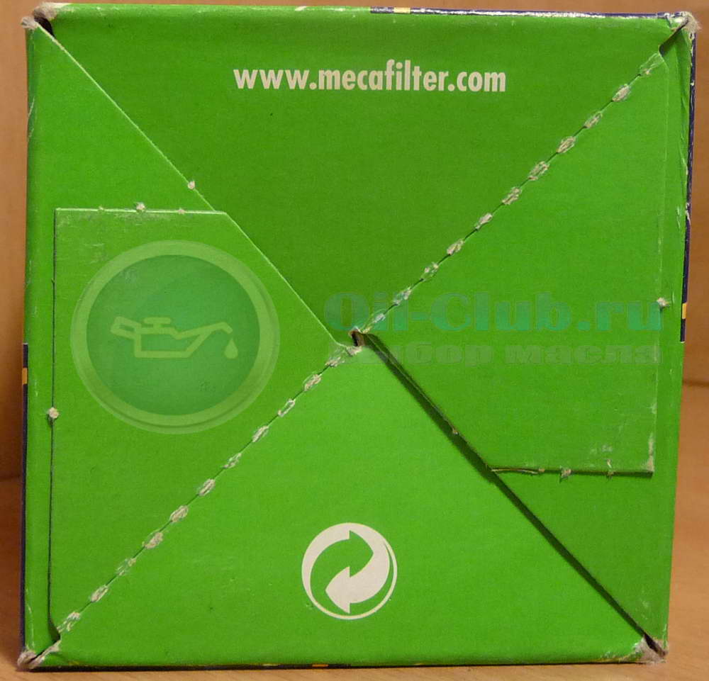

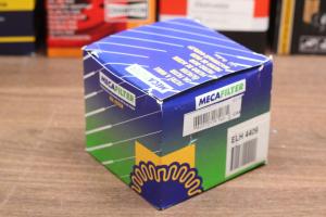

Коробочка симпатичная, но не информативная. Место производства не указано, только внизу указание на сайт. Стикеры продаванов-поставщиков, скрадывают красоту и общий вид.

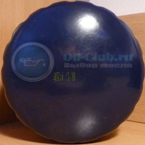

Корпус окрашен нормально, принт не совсем четкий. Инструкция  только на Англицком. Есть циферки-указатели для наглядного усмотрения степени затяжки фильтра на месте
Указана дата производства, только какая? 40216- ну явно 16 год, а остальное наверное 2 апреля или  4 февраля, впрочем не столь важно.

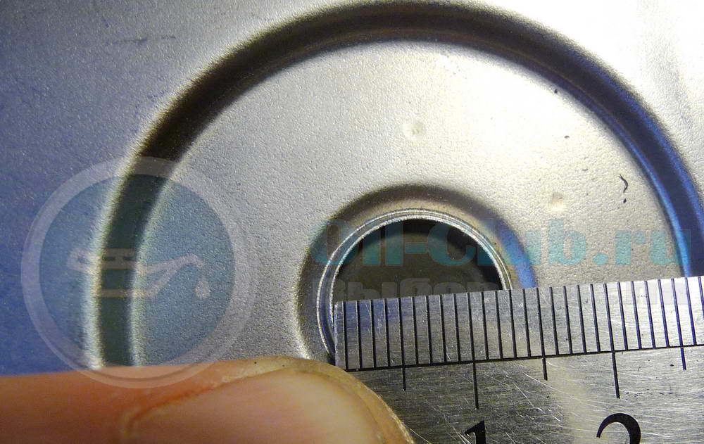

Резьба хорошая, без изъянов

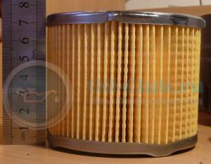

габариты,вес

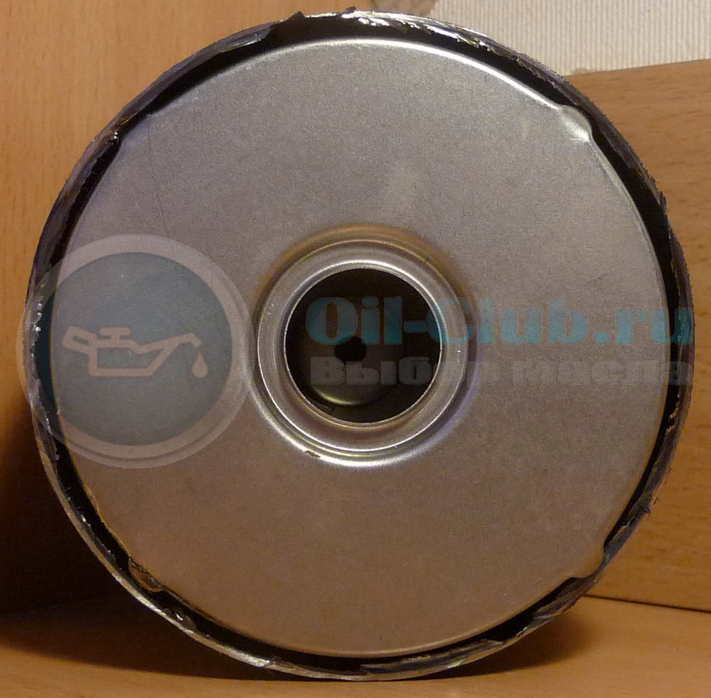

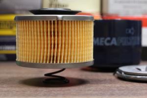

Катушка занимает много места в корпусе
пружинка складывающаяся, витки идут внутрь при сжимании, средней жесткости
Клапан из резины средней толщины, прилегает вроде плотно, но дедовский тест фильтр не прошел, продувался. Форму восстанавливает , но не быстро.
Корпус внутри облит каким то антикором , чтоль, есть краска еще.

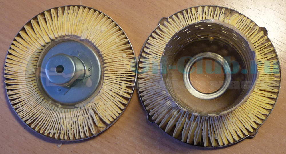

укладка, как видно плотная, проклеено хорошо, фэ  на срезе дает распушение
Площадь фэ составлят 991 см2, что не плохо

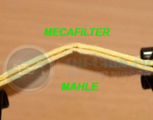

По толщине , фэ аналогичен фэ  фильтра mahle, на просвет mecafilter кажется более плотнее.
