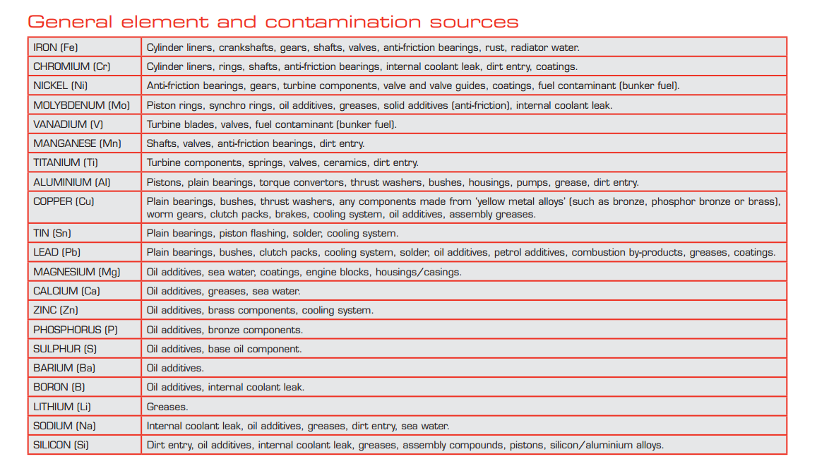

вводим новый элемент в обиход - литий
интересно, он то откуда, подкрашен зеленым цветом, значит норм?!
Вязкость серьезно снизилась, жалко разжижение не измеряли этой пробе...

Литий по версии лабы Wearcheck - смазки на основе литиевого мыла, чего то адекватного не нашел на эту тему.
есть еще вероятность что в афтоновском пакете присадок он что то делает.
