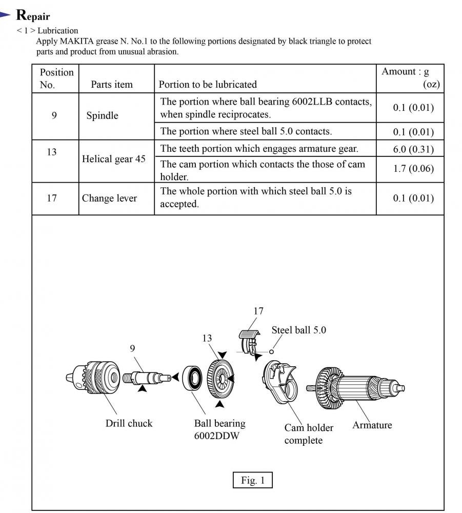

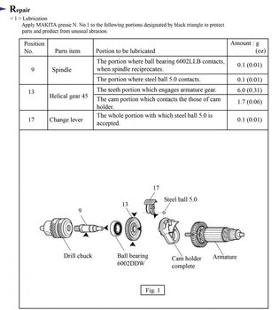

Vasek555 6 380 Опубликовано: 13 марта 2019 Поделиться Опубликовано: 13 марта 2019 (изменено) 13 часов назад, zhuchella сказал: makita hp1620 Оригинальная смазка Makita grease N No.1 http://makita.com.tn/makita.tn/Accessories/Drilling/oil_supply_greace.html Изменено 13 марта 2019 пользователем Vasek555 Ссылка на сообщение
