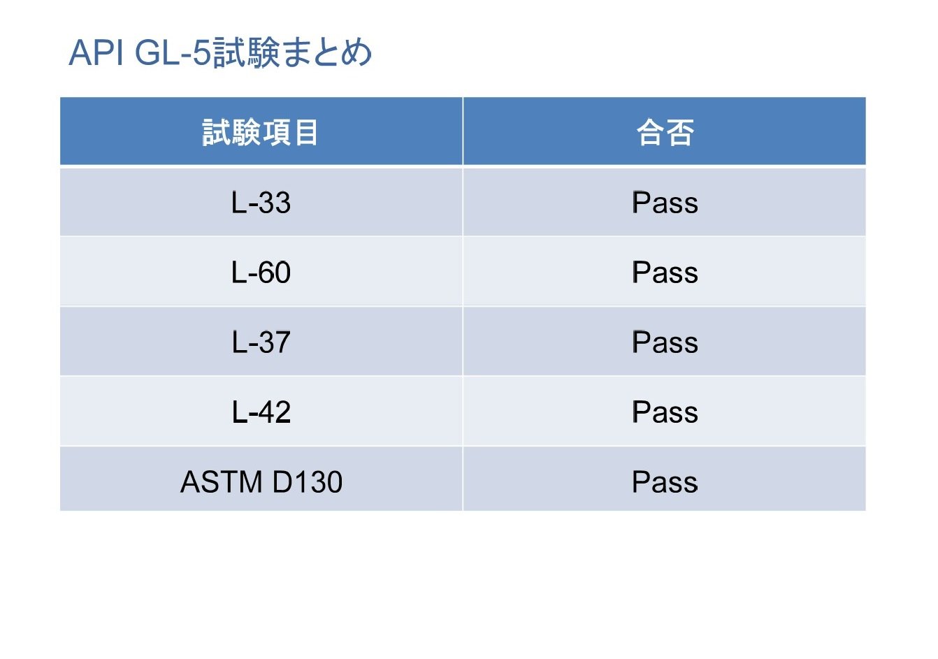

Плюс информация о том, что масло API GL-5 и отлично сдало все требуемые тесты: L-33, L-60-1, L-37 Green, L-42, ASTM D130.

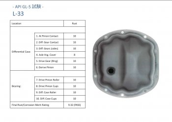

Файлы испытаний масла на тесты в составе API GL-5 (L-33, L-37, L-42, L-60, ASTM D-130 и др).
Результаты отличные, соизмеримые с Amsoil 75W-90, вот файл по AMSOIL: g1903.pdf (было интересно сравнить результаты в конкретных тестах)

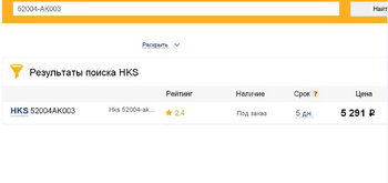

01.01.2018 в 22:20, Izb сказал:
Цены высоки, но не выше чем на Redline.
Izb Я не увидел такую же стоимость одного литра:
