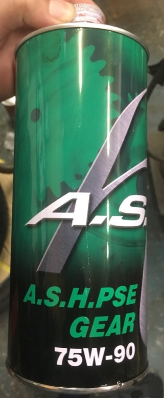

Вот ещё неполимерное ПАО-эстеровое масло в аналогичных канистрах. Не от того же производителя?
http://jcd-products.com/am_go.html
Перевод:
Печное трансмиссионное масло - это высокоэффективное трансмиссионное масло, предназначенное для достижения «абсолютной прочности масляной пленки», аналогичное моторному маслу.
Поскольку трансмиссионное масло PSE не использует полимер вообще на основе синтетического синтетического масла, оно минимизирует ухудшение производительности даже при воздействии высоких температур.
В случае E-spec FSE с использованием 100% сложного эфира энергия, адсорбированная на металле, велика, и прочность масляной пленки может быть реализована с низкой вязкостью.
По этой причине он может использоваться не только при высоких температурах, но и при низких температурах или в холодном климате сразу после всплытия, не беспокоясь об этом.
Сравните банки:
Изменено пользователем Izb
@Izb, А банки то чего?. Идемитсу Зепро моторное такие-же литрушки.
@lzsound,Какой смысл что-то придумывать и платить за новый дизайн\форму тары? Поставлена на поток одна - всем хватит.
