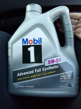

Optovik 3 841 Опубликовано: 4 апреля 2019 Поделиться Опубликовано: 4 апреля 2019 Сергей С.С. Посмотрел сегодня на Mobil 3000 завода Гравиншон и действительно "рюмки" на ручки нет. Только что интересно на канистре Европа обнаружил на ручке вот такую полосу как на фото .Эта канистра Toyota 5w40 её разливают на заводе ВАдо в Италии и этот завод принадлежит Mobil. Фото широкой полосы на ручке которая начинается от горловины и идет до середины канистры прилагаю: Ссылка на сообщение
BAL 72 Опубликовано: 4 апреля 2019 Поделиться Опубликовано: 4 апреля 2019 10 минут назад, Optovik сказал: И второе: посмотри на мое 3 фото.На крышке видны следы,что крышку закручивал автомат на линии розлива.А на твоем фото эти "ушки" без повреждений,что говорит о том что эту крышку закручивал руками Optovik хотелось бы уточнить, про какие ушки речь? Это они? Ссылка на сообщение
Optovik 3 841 Опубликовано: 4 апреля 2019 Поделиться Опубликовано: 4 апреля 2019 BAL да именно Ссылка на сообщение
BAL 72 Опубликовано: 4 апреля 2019 Поделиться Опубликовано: 4 апреля 2019 Только что, Optovik сказал: да именно Спс. Автодок не с этого склада тарится, не в курсе? Ссылка на сообщение
Сергей С.С. 0 Опубликовано: 4 апреля 2019 Поделиться Опубликовано: 4 апреля 2019 7 минут назад, Optovik сказал: Сергей С.С. Посмотрел сегодня на Mobil 3000 завода Гравиншон и действительно "рюмки" на ручки нет. Только что интересно на канистре Европа обнаружил на ручке вот такую полосу как на фото .Эта канистра Toyota 5w40 её разливают на заводе ВАдо в Италии и этот завод принадлежит Mobil. Фото широкой полосы на ручке которая начинается от горловины и идет до середины канистры прилагаю: спасибо да есть такая полоска от горла до полоски))) значит оригинал Ссылка на сообщение
Optovik 3 841 Опубликовано: 4 апреля 2019 Поделиться Опубликовано: 4 апреля 2019 19Игорь86 Привет.посмотри есть ли "рюмка"на ручке. А так по фото все выглядит правильно.. Ссылка на сообщение
19Игорь86 0 Опубликовано: 4 апреля 2019 Поделиться Опубликовано: 4 апреля 2019 Рюмка есть, но не особо отчётливо видна. Ссылка на сообщение
Евген48 29 144 Опубликовано: 4 апреля 2019 Поделиться Опубликовано: 4 апреля 2019 ткните на фотках, что за "рюмка"? Ссылка на сообщение
konung 6 821 Опубликовано: 4 апреля 2019 Поделиться Опубликовано: 4 апреля 2019 (изменено) По другому их вроде и плечики, и вешалкой обзывали. Когда забирал Мобил 0-40 4л за 800 с чем то рублей, первым делом на это смотрел. Вот этот сглаженный треугольник, проходящий поперёк ручки, и вершиной упирается в горловину. Изменено 4 апреля 2019 пользователем konung 1 Ссылка на сообщение
Евген48 29 144 Опубликовано: 4 апреля 2019 Поделиться Опубликовано: 4 апреля 2019 28 минут назад, konung сказал: Вот этот сглаженный треугольник, проходящий поперёк ручки, и вершиной упирается в горловину. Понятно, но мне кажется, что это не показатель для всей линейки масел, или это только для конкретных заводов Мобил?! Ссылка на сообщение

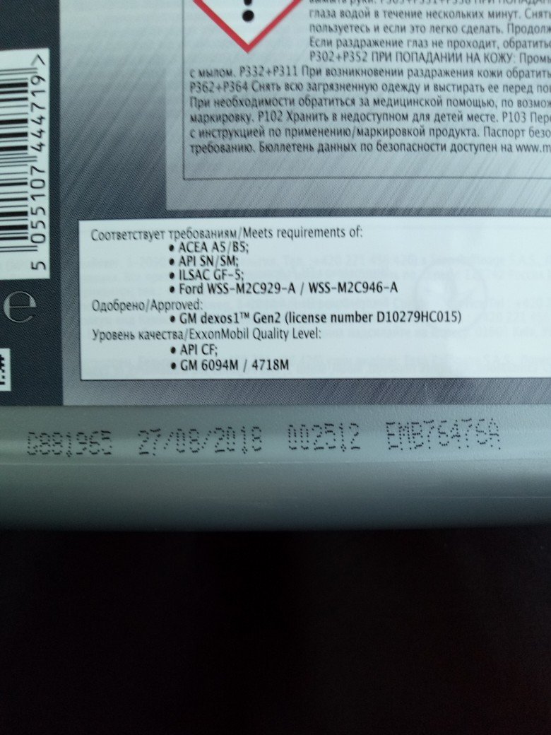

skifmaster 0 Опубликовано: 4 апреля 2019 Поделиться Опубликовано: 4 апреля 2019 (изменено) Всем привет. Сегодня купил масло у официального дистрибьютера у нас в городе. Этикетка наклеена не ровно. Производство Франция. Что скажите? Что за точки в коде по цифрами 1 ? Изменено 4 апреля 2019 пользователем skifmaster Ссылка на сообщение
Optovik 3 841 Опубликовано: 4 апреля 2019 Поделиться Опубликовано: 4 апреля 2019 1 час назад, 19Игорь86 сказал: Рюмка есть, но не особо отчётливо видна. Такое возможно ,это нормально. Ссылка на сообщение
Optovik 3 841 Опубликовано: 4 апреля 2019 Поделиться Опубликовано: 4 апреля 2019 Евген 48 Как выяснилось сегодня этот показатель не подходит заводу Гравиншон во Франции.На их канистрах РЮМКИ нет.Это точно. Наантали то что в Финляндии это обязательно. 2 Ссылка на сообщение
Optovik 3 841 Опубликовано: 4 апреля 2019 Поделиться Опубликовано: 4 апреля 2019 skifmaster Видел такое и раньше ни чего страшного (про точки под единицей).На крышке видны следы закрутки линии розлива, похоже на оригинал. Ссылка на сообщение
skifmaster 0 Опубликовано: 4 апреля 2019 Поделиться Опубликовано: 4 апреля 2019 1 минуту назад, Optovik сказал: skifmaster Видел такое и раньше ни чего страшного (про точки под единицей).На крышке видны следы закрутки линии розлива, похоже на оригинал. Спасибо, завтра буду вскрывать, нюхать.) Ссылка на сообщение
