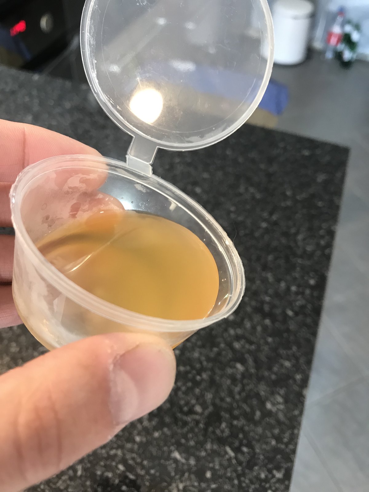

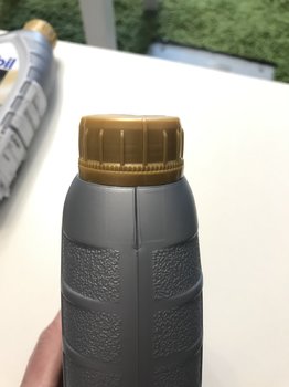

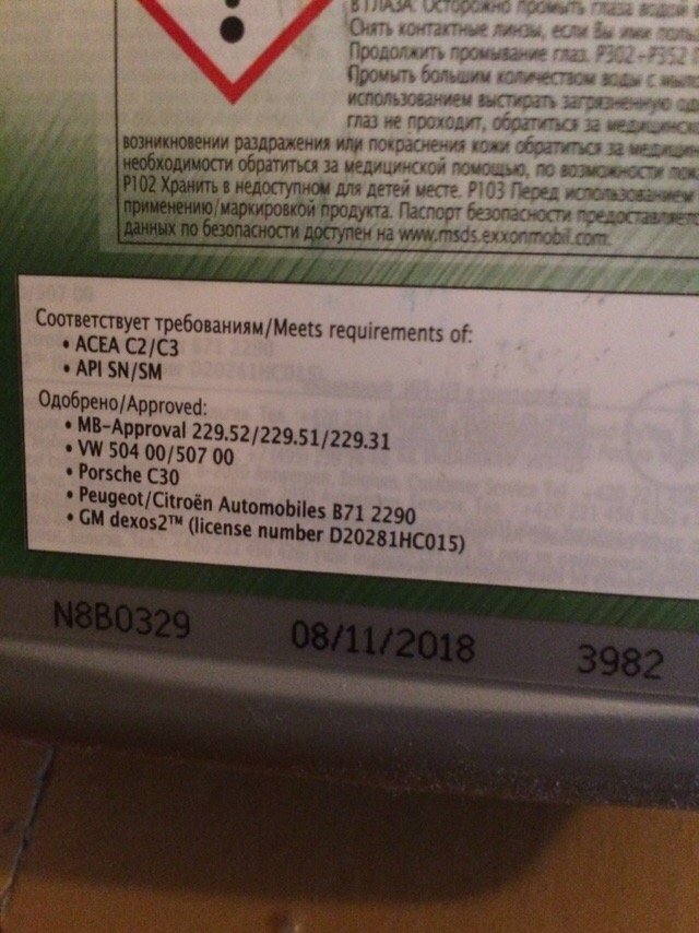

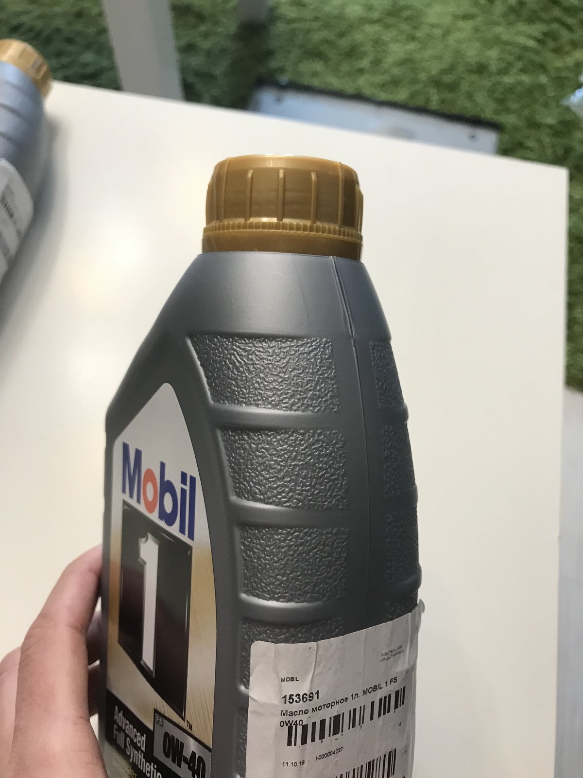

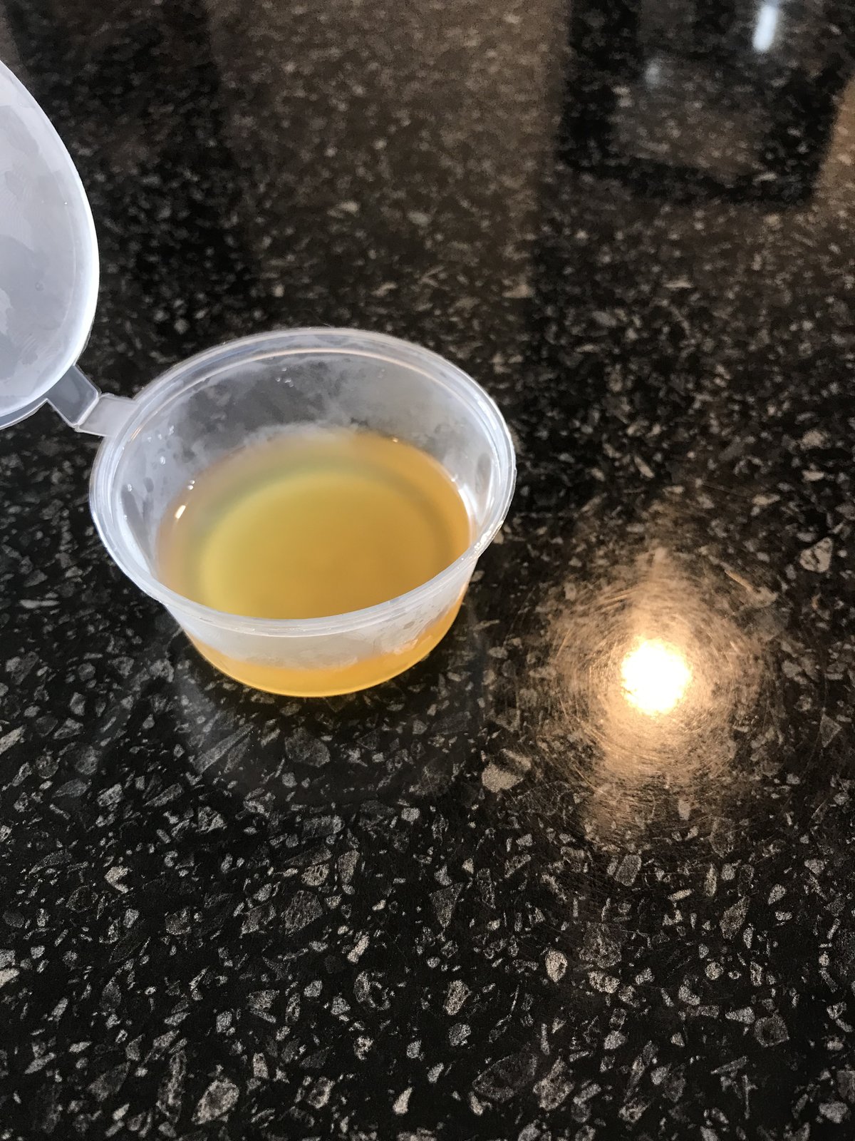

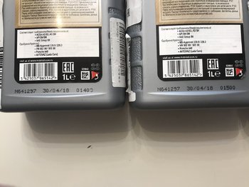

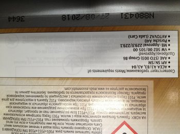

vadaleks 6 Опубликовано: 5 апреля 2019 Поделиться Опубликовано: 5 апреля 2019 (изменено) 8 часов назад, aphex.by сказал: Вторая партия. Бэч пропечатан нормально, но если второй символ значит замес 16 года, то возникают вопросы. И в первом и втором случае канистры произведены раньше на 2 месяца от даты розлива. Наклейка на оборотной стороне приклеена криво (смещена вправо, причем у меня четыре таких канистры и на всех одинаково). На крышке едва различимые следы автомата закрутки, по сравнению с первой партией можно сказать, что их нет (не видно). Крышка более глянцевая и чуть другого цвета. На букве о и вязкости тоже видно покрытие, проверить пока не могу. Масло из этой партии замораживал в морозилке 16 часов, температура -18, фото прилагаю. Абсолютно нормально течет, почти как теплое. Вроде даже не помутнело, это пластиковая тара на фото запотела. Показать контент На второй партии бечкод кривой или что то изменилось? Давно не заходил, но угораздило купить Мобил)))) N641297 30/04/2018, должен быть N8... и далее. Вроде как месяц может быть на месяц больше, а год разве бывает? Изменено 5 апреля 2019 пользователем vadaleks 0 Цитата Ссылка на сообщение Поделиться на других сайтах

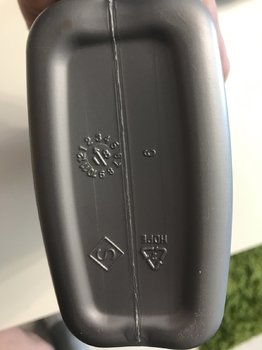

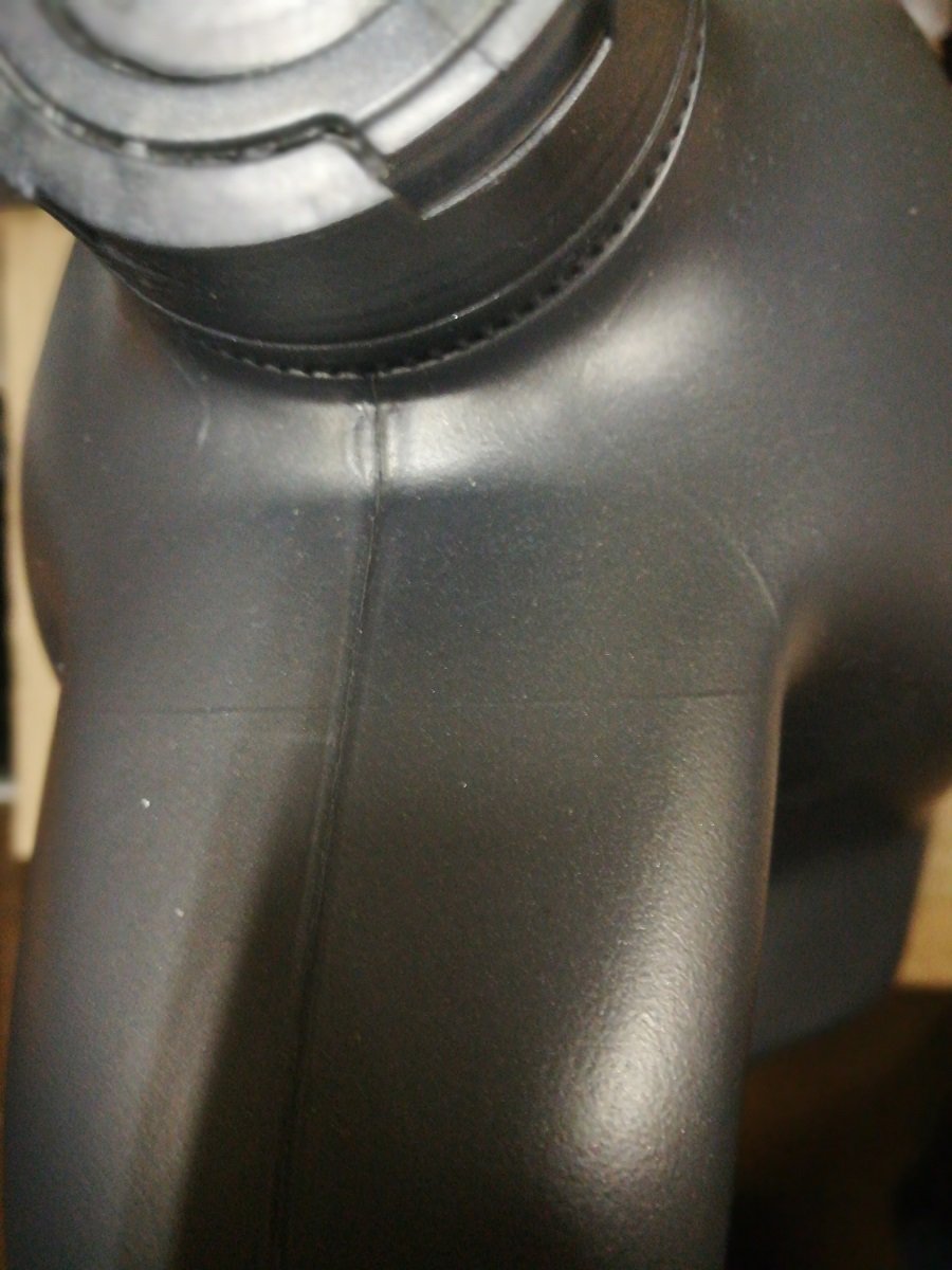

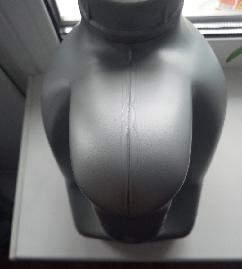

skifmaster 0 Опубликовано: 7 апреля 2019 Поделиться Опубликовано: 7 апреля 2019 (изменено) Вообщем подвожу итоги своей покупки.Масло Мобил 1 Х1 5W30. Куплено у официального поставщика. Произведено во франции. С виду канистра имеет много нюансов, вызывающих вопросы: швы на пластике, не плотное прилегание пробки, шрифт бэч кода с точками под цифрами 1 и самое главное - криво, даже очень криво наклеенная этикетка с лицевой стороны. Если бы масло покупалось в любом другом магазине, то я точно бы отказался от покупки данной канистры. Но масло куплено и залито благополучно в двигатель. Масло имеет приятный слабый запах, янтарный цвет. Было заморожено до -20 градусов в течение 10 часов. Стало слегка густоватым. Так что если купили француза - внешний вид канистры не должен сильно пугать), но насторожить должен обязательно. Изменено 7 апреля 2019 пользователем skifmaster 0 Цитата Ссылка на сообщение Поделиться на других сайтах

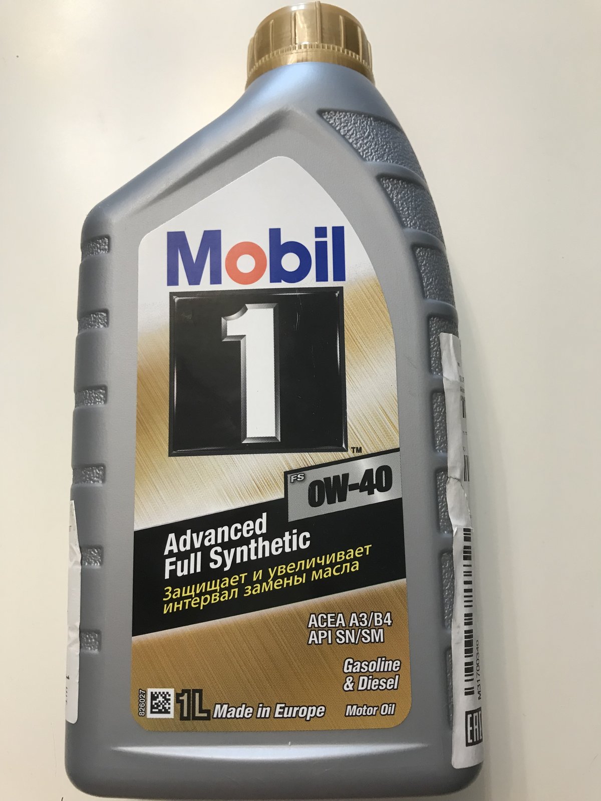

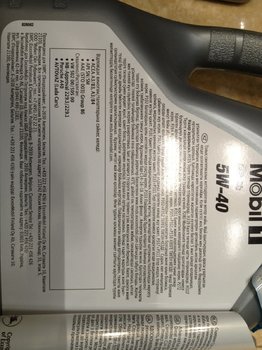

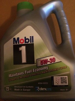

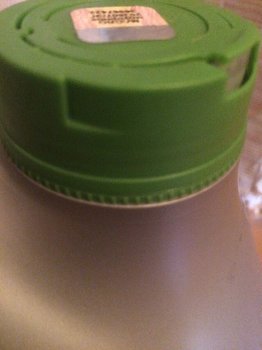

launcher 0 Опубликовано: 7 апреля 2019 Поделиться Опубликовано: 7 апреля 2019 Всем доброго здравия! Помогите определить подлинность масла. Почитал ветку, вроде по основным признаком нормальное масло, а QR-код не проходит(( 0 Цитата Ссылка на сообщение Поделиться на других сайтах
Optovik 3 811 Опубликовано: 8 апреля 2019 Поделиться Опубликовано: 8 апреля 2019 launcher Посмотри есть ли рюмка на ручке,как на фото (если есть ,то оригинал,бывает плохо видно,но должна быть).На QR-коде должны быть нанесены точки(они голубые,розовые ) .Если точки серебро то фальсификат.Да и шов на днище вызывает сомнения. 0 Цитата Ссылка на сообщение Поделиться на других сайтах
Optovik 3 811 Опубликовано: 8 апреля 2019 Поделиться Опубликовано: 8 апреля 2019 (изменено) launcher Вот фото оригинального Mobil.На моем фото (нижнем) не виден шрифт второго слоя,а у тебя (на верхнем)он хорошо просматривается. Изменено 8 апреля 2019 пользователем Optovik уточнение 0 Цитата Ссылка на сообщение Поделиться на других сайтах
rogwi 37 Опубликовано: 8 апреля 2019 Поделиться Опубликовано: 8 апреля 2019 13 часов назад, launcher сказал: Всем доброго здравия! Помогите определить подлинность масла. Почитал ветку, вроде по основным признаком нормальное масло, а QR-код не проходит(( QR должен проходить 100%, шрифт бэтч-кода неоригинальный как положено Наантали, низкокачественная полиграфия (у мобила нет просвета на задней этикетке никогда). 100% левак. 0 Цитата Ссылка на сообщение Поделиться на других сайтах

rogwi 37 Опубликовано: 8 апреля 2019 Поделиться Опубликовано: 8 апреля 2019 В 05.04.2019 в 14:35, aphex.by сказал: Масло из этой партии замораживал в морозилке 16 часов, температура -18, фото прилагаю. Абсолютно нормально течет, почти как теплое. Вроде даже не помутнело, это пластиковая тара на фото запотела. Лукойл 5-40 синтетика тоже прекрасно течет, -18 это не тест. Цвет масла не как у Мобила 0-40, гораздо светлее. Бэтч код 100% левак, у белого мобила не бывает такого, чтобы кодировка была кривая (в первой части 16 год, потом 18 год, я про это). По опыту работу с официалами с 2001 года. Нормальные нулевки НЕ меняют цвет в -18 (не происходит кристаллизации парафинов), все кто наливал масла уровня 0-30 и 0-40 даже после простоя банок в -30 - прекрасно знают, какая это "водичка". И в отличие от большинства кряковых 5-40 и 5-30 не становится медовым (и не имеет, в-основном, такого цвета изначально). Худо бедно существенно густеет только под -38 / -40. В -18 я наливал недавно Несте 0-30 A5/B5 - разницы НОЛЬ с комнатной температурой по текучести и цвету, никаких "почти". 0 Цитата Ссылка на сообщение Поделиться на других сайтах
