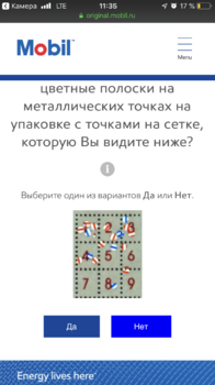

Mobil Russia 193 Опубликовано: 18 ноября 2019 Поделиться Опубликовано: 18 ноября 2019 (изменено) Вы всегда можете самостоятельно проверить подлинность продуктов: С помощью инструмента для проверки оригинальности канистры на сайте: https://original.mobil.ru/ С помощью смартфона: камерой смартфона просканируйте QR-код на канистре масла и выполните три простых шага*: Сравните расположение цветных штрихов на канистре и экране; Проверьте, чтобы металлические точки на этикетке были выпуклыми; Убедитесь, что уникальный 12-значный код на канистре совпадает с кодом на экране смартфона. Более подробно узнать о технологии защиты продуктов Mobil™ вы можете тут: https://mobiloil.com.ru/ru/novaya-tehnologiya-zaschity-produktov-mobil Также напоминаем: чтобы сэкономить время на проверке подлинности и обезопасить себя от приобретения подделки, мы рекомендуем приобретать продукцию Mobil™ в рекомендованных розничных и онлайн-магазинах или сервисных станциях Mobil 1 Центр℠ https://mobiloil.com.ru/ru/retailer-locator , а также у официальных дистрибьюторов https://mobildelvac.ru/ru/distributor-search *В период проведения Промоакции «По местам силы с Mobil 1: Найди себя здесь» (01.10.19-30.11.19) количество этапов проверки продукции на подлинность может быть уменьшено. Изменено 25 ноября 2019 пользователем Mobil Russia 2 Цитата Ссылка на сообщение Поделиться на других сайтах

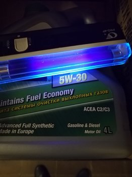

Optovik 3 811 Опубликовано: 10 апреля 2019 Поделиться Опубликовано: 10 апреля 2019 (изменено) NeonCowboy Не хорошо. Есть лампы и приборы для проверки денежных купюр-у них рассеянный свет ультрафиолетовый . Так вот -наклейка на крышке NEW должна светится в ультрафиолете (Это касается масла 2017 годи начало 2018 при этом светится наклейка на крышке,а вязкость 5w40 и буква О в слове Mobil не светится ). Вот у меня такой фонарик для проверки. На нем модель написана, если надумаешь себе такой приобрести. (цена в инете 400-700р.) Изменено 10 апреля 2019 пользователем Optovik уточнение 0 Цитата Ссылка на сообщение Поделиться на других сайтах

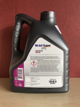

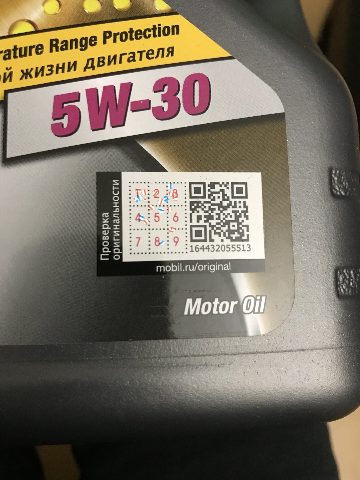

max76 0 Опубликовано: 10 апреля 2019 Поделиться Опубликовано: 10 апреля 2019 (изменено) Всем привет! Купил на Озоне Mobil Super 3000 X1 Formula FE 5W-30. При проверке по QR коду совпадают не все точки. Точки выпуклые. На горячей линии сказали, что партия такая была. Будут разбираться почему не проходит проверку. Оригинал или подделка? 1 и 4 сектора не совпадают Изменено 10 апреля 2019 пользователем max76 0 Цитата Ссылка на сообщение Поделиться на других сайтах

Optovik 3 811 Опубликовано: 10 апреля 2019 Поделиться Опубликовано: 10 апреля 2019 (изменено) max76 Внешне похоже на оригинал не нашел ни чего криминального на фото,ценник какой на 4 литра? Изменено 10 апреля 2019 пользователем Optovik 0 Цитата Ссылка на сообщение Поделиться на других сайтах
max76 0 Опубликовано: 10 апреля 2019 Поделиться Опубликовано: 10 апреля 2019 Optovik 1574 руб. по акции. Может ли быть ошибка печати? 0 Цитата Ссылка на сообщение Поделиться на других сайтах
Optovik 3 811 Опубликовано: 10 апреля 2019 Поделиться Опубликовано: 10 апреля 2019 26 минут назад, max76 сказал: Optovik 1574 руб. по акции. Может ли быть ошибка печати? Это цена для сервисов и магазинов.Что значит ошибка печати? 0 Цитата Ссылка на сообщение Поделиться на других сайтах
max76 0 Опубликовано: 10 апреля 2019 Поделиться Опубликовано: 10 апреля 2019 Optovik Масло оригинал, а точки не совпадают из-за брака при производстве этикетки? 0 Цитата Ссылка на сообщение Поделиться на других сайтах
Optovik 3 811 Опубликовано: 10 апреля 2019 Поделиться Опубликовано: 10 апреля 2019 1 час назад, max76 сказал: Optovik Масло оригинал, а точки не совпадают из-за брака при производстве этикетки? Я не увидел признаков фальсификата.Но по поводу оригинальности точно скажет только экспертиза. и ещё надо подсветить ультрафиолетом на лицевую этикетку... Выглядеть это должно вот так как фото.(первый слой яркий,второй более тусклый,желтый)Надо знать что фальсификат сейчас тоже светиться но по другому-более тускло. 0 Цитата Ссылка на сообщение Поделиться на других сайтах
