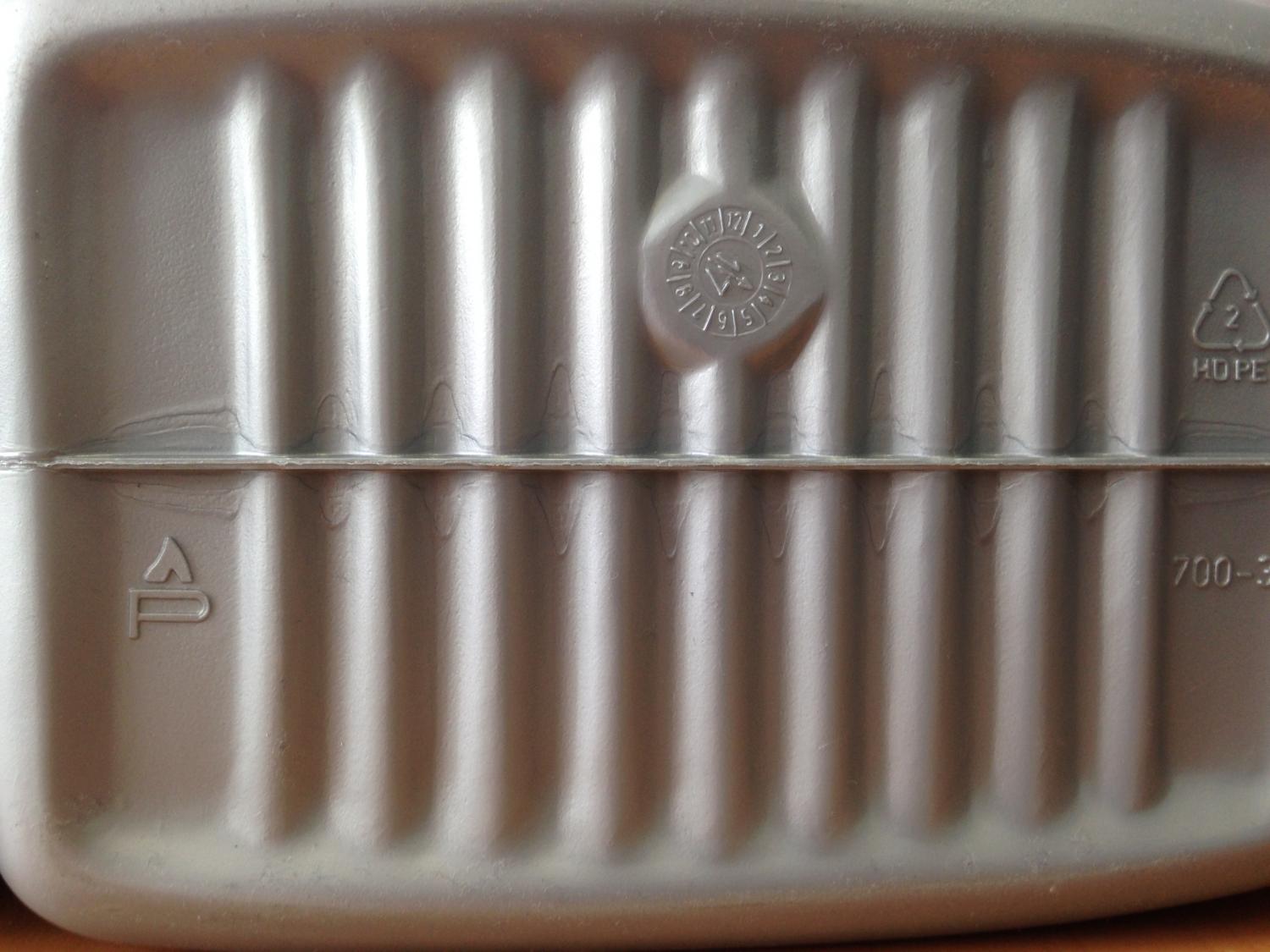

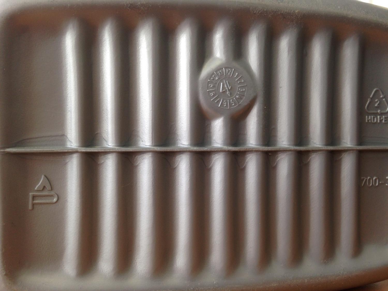

Керес 281 Опубликовано: 19 июля 2017 Поделиться Опубликовано: 19 июля 2017 Поддельная канистра отлита очень качественно, оригинальный мобил так не делает. Это отличие?:) 1 Ссылка на сообщение
Dimmy 12 040 Опубликовано: 19 июля 2017 Автор Поделиться Опубликовано: 19 июля 2017 Смотрите пятачок с датой и букву Р со значком сверху. Ссылка на сообщение
sashasanya 202 Опубликовано: 19 июля 2017 Поделиться Опубликовано: 19 июля 2017 (изменено) А внутри точно подделка? Изменено 19 июля 2017 пользователем sashasanya Ссылка на сообщение
Yurij 329 Опубликовано: 19 июля 2017 Поделиться Опубликовано: 19 июля 2017 Смотрите пятачок с датой и букву Р со значком сверху.Если пятак с датой как то различается, то буква Р со начком вообще никак. Ссылка на сообщение
sashasanya 202 Опубликовано: 20 июля 2017 Поделиться Опубликовано: 20 июля 2017 @Yurij, на нижней фото сам значок пламени над буквой "Р" какой-то.... топором вырубленый Ссылка на сообщение

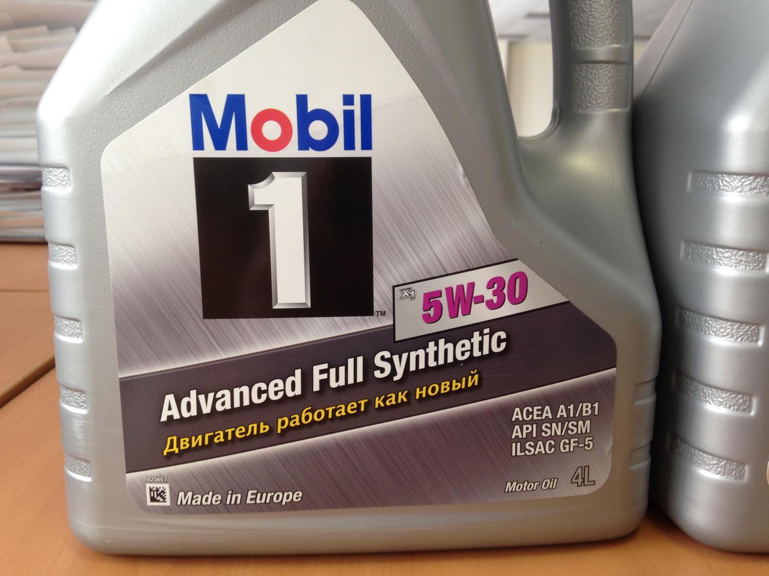

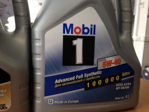

Focus178 4 Опубликовано: 20 июля 2017 Поделиться Опубликовано: 20 июля 2017 (изменено) Сегодня привезли от оф. дилера, думаю как ориентир можно использовать: Изменено 20 июля 2017 пользователем Focus178 2 Ссылка на сообщение

vilden 35 Опубликовано: 21 июля 2017 Поделиться Опубликовано: 21 июля 2017 Сегодня привезли от оф. дилера, думаю как ориентир можно использовать: 5w30 с другого завода чтоли ? Ссылка на сообщение
Dimmy 12 040 Опубликовано: 21 июля 2017 Автор Поделиться Опубликовано: 21 июля 2017 @Dimmy, у 1 и 2 канистры производитель один и тот же, или разные Если ты про фотки выше от оф.преда, то первая - француз, вторая и третья - финны. Канистры, естественно, тоже от разных производителей. По значкам и крышкам видно. Ссылка на сообщение

Focus178 4 Опубликовано: 24 июля 2017 Поделиться Опубликовано: 24 июля 2017 5w30 с другого завода чтоли ? все 3 вида масла произведены во Франции, но канистра 5W-30 другого производителя видимо. Ссылка на сообщение
Dimmy 12 040 Опубликовано: 24 июля 2017 Автор Поделиться Опубликовано: 24 июля 2017 все 3 вида масла произведены во Франции Это по каим признакам определяется? Ссылка на сообщение
