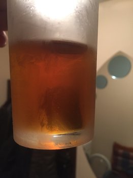

TomSoyer 0 Опубликовано: 27 октября 2020 Поделиться Опубликовано: 27 октября 2020 (изменено) Ребят, я уже честно говоря тему создал в ветке к вопросам к дилеру. там выложил фото канистры и масла ESP Formula 5w30. там никому нельзя добавлять комментарии форумчанам... поэтому с вашего разрешения сдесь тоже фотку заморозки -18 выложу. мало ли кто что добавит... как я понимаю цвет и консистенция соответствуют? (консистенция плавучая, прозрачная, а цвет не запарафинил..) (пальцем стакан отморозил от инея). СПАСИБО ЗА ОТВЕТЫ! Не буду больше флудить. Я спокоен.. В след раз сначала только тест заморозкой и проверка цвета, а потом залив... Изменено 27 октября 2020 пользователем TomSoyer 0 Цитата Ссылка на сообщение
Optovik 3 811 Опубликовано: 27 октября 2020 Поделиться Опубликовано: 27 октября 2020 Все супер-оригинал... 0 Цитата Ссылка на сообщение
torcon 65 075 Опубликовано: 27 октября 2020 Поделиться Опубликовано: 27 октября 2020 TomSoyer это оригинал цвет рыжий, помутнения нет. Минералка от поддельщиков замутнела бы при -18С. 0 Цитата Ссылка на сообщение

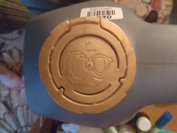

Andronnik 0 Опубликовано: 27 октября 2020 Поделиться Опубликовано: 27 октября 2020 (изменено) 8 часов назад, torcon сказал: TomSoyer это оригинал цвет рыжий, помутнения нет. Минералка от поддельщиков замутнела бы при -18С. Здравствуйте.сегодня в автодоке приобрёл масло Мобил есп 5в30 в пятилитровой канистре.на пробке нет схемы открытия крышки,нет рюмки возле горловины.в другом магазине на прилавке посмотрел канистру то же самое.что это ориг или подделка? Изменено 27 октября 2020 пользователем Andronnik 0 Цитата Ссылка на сообщение
Optovik 3 811 Опубликовано: 27 октября 2020 Поделиться Опубликовано: 27 октября 2020 Andronnik это оригинал, так и должно быть. 0 Цитата Ссылка на сообщение

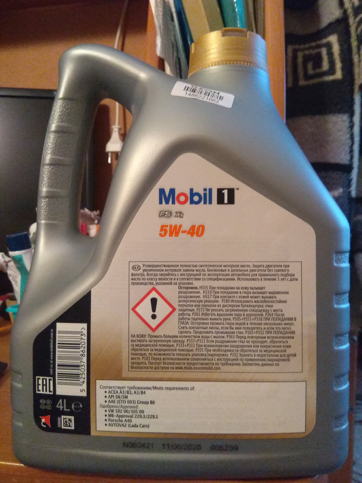

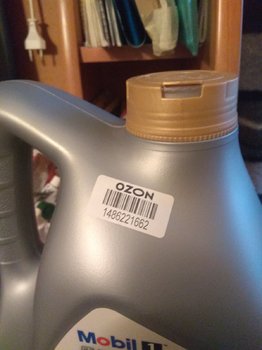

SerZab 7 Опубликовано: 29 октября 2020 Поделиться Опубликовано: 29 октября 2020 (изменено) Доброго всем. Прошу вашего совета. Купил на Озоне у продавца Авторусь масло Mobil1 FS X1 5W40 ASEA A3/B3 API SN/SM. Заявленный вес канистры у этого поставщика на Озоне 5620 грамм, вес фактический канистры с маслом 2575 грамм. У других поставщиков и у самого Озона вес заявляется 3595 грамм. Точки на стикере совпадают полностью и по расположению и по цвету, куар код выкидывает на страницу .https://original.mobil.ru/ ,там тоже подтверждается оригинальность продукта, на этой же странице проверил цифровой код и точки, все совпадает. На обратной стороне банки этикетка отклонилась очень мягко без рывков. Буква О в слове Мобил и 5В40 сверяться в уф свете. Подделка или оригинал? Фото прилагаю. Изменено 29 октября 2020 пользователем SerZab 0 Цитата Ссылка на сообщение
Optovik 3 811 Опубликовано: 29 октября 2020 Поделиться Опубликовано: 29 октября 2020 SerZab Все у вас нормально.Вы указали вес вашей канистры 2575гр -это видимо опечатка.(3575гр правильно). По фото я не вижу признаков фальсификата.Лейте и не парьтесь и не ловите граммы на весах-вы же не в аптеке. Вес правильной 4 литровой канистры примерно +_3600ГР. 0 Цитата Ссылка на сообщение
SerZab 7 Опубликовано: 29 октября 2020 Поделиться Опубликовано: 29 октября 2020 (изменено) 46 минут назад, Optovik сказал: SerZab Все у вас нормально.Вы указали вес вашей канистры 2575гр -это видимо опечатка.(3575гр правильно). По фото я не вижу признаков фальсификата.Лейте и не парьтесь и не ловите граммы на весах-вы же не в аптеке. Вес правильной 4 литровой канистры примерно +_3600ГР. Спасибо за ответ! Да, неверно написал 2575. Правильно будет 3575. Интересно другое. На Озоне это масло у продавца Авторусь вес указан 5620. Я сделал расчет, по плотности масла 0,85 умножить на 4000 грамм равно 3400 грамм плюс где-то 200 грамм банка и получается 3600. Я им написал об этом, что неверно указан вес. Они мне ответили, что вес разниться от партии к партии на несколько миллиметров по объему несколько грамм на вес из-за поставщиков тары, типа она разная. Обещали прислать сертификат. Вы меня извините, но здесь разница в 15 грамм. Как же вопрос рентабельности производства? Если не долили, то понятно, что производитель выиграл, если перелили проиграл. А как же точность разливки на линии? Я допускаю, если логически рассудить, разницу хотя бы в 5 грамм, но 15 что то не комильфо для потенциальных клиентов. Но здесь ещё вес банки, Озон же сказал мол разные поставщики банок, и здесь может быть разница в весе. Отсюда и вес приобретенного мною масла. Это мое субъективное мнение, на линии розлива я не был и как там у них все действует не знаю. Но верю вам, так как знаю, что вы в этих маслах хорошо разбираетесь. Кстати на просвет фонариком через ручку банки, масло светло лимонное на просвет и прозрачное. Изменено 29 октября 2020 пользователем SerZab 0 Цитата Ссылка на сообщение
