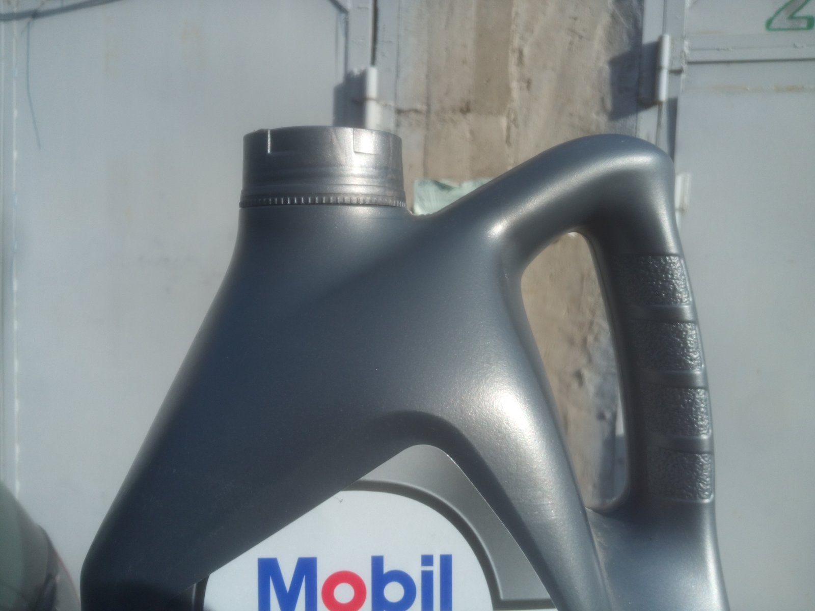

СИНТЭКС 12 732 Опубликовано: 12 ноября 2020 Поделиться Опубликовано: 12 ноября 2020 5 минут назад, Абенt сказал: лить не лить Скрытый текст выложи качественное фото сверху, чтобы крышку и ручку с горловиной было чётко видно. Mobil Super 3000 XE 5W30 уже давно перевели из Гравеншона в Наантали, не понимаю, при чём здесь вообще Удевалла 1 Цитата Ссылка на сообщение Поделиться на других сайтах
Optovik 3 811 Опубликовано: 12 ноября 2020 Поделиться Опубликовано: 12 ноября 2020 5 часов назад, СИНТЭКС сказал: Скрыть содержимое выложи качественное фото сверху, чтобы крышку и ручку с горловиной было чётко видно. Mobil Super 3000 XE 5W30 уже давно перевели из Гравеншона в Наантали, не понимаю, при чём здесь вообще Удевалла Не при чем.По батч-коду Наантали. Там на второй этикетке Бельгия-это представительства Mobil. 0 Цитата Ссылка на сообщение Поделиться на других сайтах
Абенt 802 Опубликовано: 13 ноября 2020 Поделиться Опубликовано: 13 ноября 2020 20 часов назад, СИНТЭКС сказал: Показать содержимое выложи качественное фото сверху, чтобы крышку и ручку с горловиной было чётко видно. Mobil Super 3000 XE 5W30 уже давно перевели из Гравеншона в Наантали, не понимаю, при чём здесь вообще Удевалла сделаю проверку на подлинность лентовские мобилы есп и 3000 проходят 0 Цитата Ссылка на сообщение Поделиться на других сайтах
СИНТЭКС 12 732 Опубликовано: 13 ноября 2020 Поделиться Опубликовано: 13 ноября 2020 4 минуты назад, Абенt сказал: проверку на подлинность лентовские мобилы есп и 3000 проходят Я думаю, что это орига. Крышка, ручка и горловина для успокоения... 0 Цитата Ссылка на сообщение Поделиться на других сайтах
Абенt 802 Опубликовано: 13 ноября 2020 Поделиться Опубликовано: 13 ноября 2020 5 часов назад, СИНТЭКС сказал: Я думаю, что это орига. Крышка, ручка и горловина для успокоения... как-то т/фон не очень стал фотать... а фотоаппаратор не взял 0 Цитата Ссылка на сообщение Поделиться на других сайтах
СИНТЭКС 12 732 Опубликовано: 13 ноября 2020 Поделиться Опубликовано: 13 ноября 2020 40 минут назад, Абенt сказал: как-то т/фон не очень стал фотать Всё видно. Это орига из Наантали. Можно смело лить. Дизайнеры с этикетками накосячили. 2 Цитата Ссылка на сообщение Поделиться на других сайтах

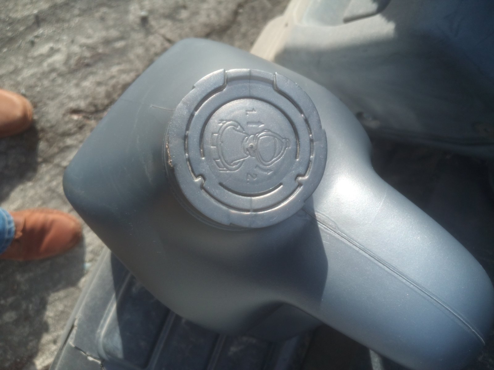

Stpl 0 Опубликовано: 16 ноября 2020 Поделиться Опубликовано: 16 ноября 2020 (изменено) Сомневаюсь в оригинальности 4л канистры, покупал на Яндекс маркете (продавец товара он же) 11.11, проверку по QR коду канистры прошли, все точки совпали, вес канистры 3556г, смущает прилегание крышки и качество выплавленного указателя месяц/год на дне канистры Скрытый текст Изменено 16 ноября 2020 пользователем Stpl 0 Цитата Ссылка на сообщение Поделиться на других сайтах
Optovik 3 811 Опубликовано: 16 ноября 2020 Поделиться Опубликовано: 16 ноября 2020 Stpl Это завод Гравеншон, все что вы перечислили соответствует оригиналу. 0 Цитата Ссылка на сообщение Поделиться на других сайтах

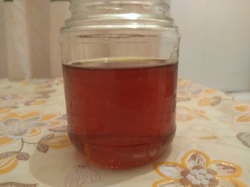

Олег Лебедев 31 Опубликовано: 16 ноября 2020 Поделиться Опубликовано: 16 ноября 2020 Возьми грамм 200 отлей в чистую бутылку, лучше в стеклянную и в морозилку на сутки при -25, потом всё поймёшь когда достанешь. Я только так проверяю. 1 Цитата Ссылка на сообщение Поделиться на других сайтах
SerZab 7 Опубликовано: 19 ноября 2020 Поделиться Опубликовано: 19 ноября 2020 10.11.2020 в 23:36, lprot сказал: Код бесполезен - это проверка оригинальности наклейки. Проверять надо тщательно крышку и вес. Ну и холодильник. Остальное все от лукавого Можешь подсказать сколько должна весить канистра с маслом Мобил1 FS 1X 5W40 ? 0 Цитата Ссылка на сообщение Поделиться на других сайтах
SerZab 7 Опубликовано: 19 ноября 2020 Поделиться Опубликовано: 19 ноября 2020 SerZab дополню свой отзыв о масле Mobil1 FS x1 5W-40 (SN, A3/B3/B4. Банку вскрыл, цвет масла порадовал, по описанию на форуме он такой какой и должен быть, цвет коньяка. Сегодня поставил на заморозку в холодильник. Посмотрим, что будет с маслом через 12-13 часов. Фото масла прилагаю. 0 Цитата Ссылка на сообщение Поделиться на других сайтах
