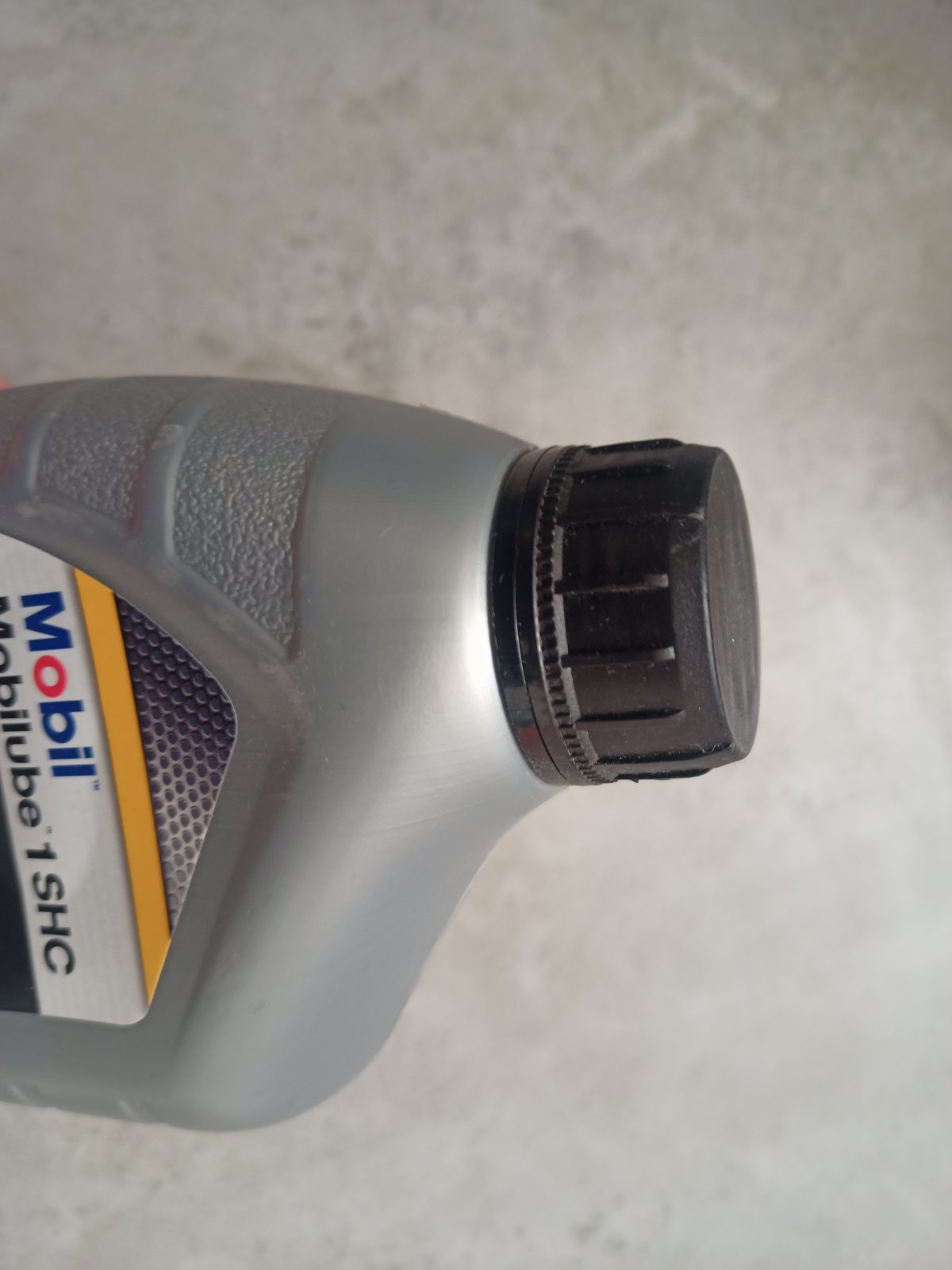

раб лампы 34 Опубликовано: 3 декабря 2020 Поделиться Опубликовано: 3 декабря 2020 (изменено) Добрый день. Подскажите знатоки, оригинал или подделку взял? Масло куплено в Ашане (Новосибирск) Изменено 3 декабря 2020 пользователем раб лампы 0 Цитата Ссылка на сообщение Поделиться на других сайтах
Optovik 3 811 Опубликовано: 3 декабря 2020 Поделиться Опубликовано: 3 декабря 2020 (изменено) раб лампы Судя по батч-коду это завод Уддевалла в Швеции и я такой давно не видел. Посмотри есть на крышке следы от заворачивания на линии розлива(грани чуть сорваны). Если на крышке есть следы-то скорее всего это оригинал. На трансмиссии QR-code не бывает поэтому проверить на сайте не представляется возможным... У Ашан как правило договор с официалами,так что вероятность нарваться на фальсификат крайне мала. Изменено 3 декабря 2020 пользователем Optovik 0 Цитата Ссылка на сообщение Поделиться на других сайтах
раб лампы 34 Опубликовано: 3 декабря 2020 Поделиться Опубликовано: 3 декабря 2020 (изменено) не совсем представляю, как должны выглядеть такие следы. вот видео прошу прощения, если вставил видео не так как надо. почему то не получается вставить просто видеокартинку https://www.youtube.com/watch?v=ssRf7qqjwPo крышка_x264.avi крышка_x264.avi крышка_x264.avi крышка_(convert-video-online.com).mov Изменено 3 декабря 2020 пользователем раб лампы 0 Цитата Ссылка на сообщение Поделиться на других сайтах
YWU12V 1 722 Опубликовано: 3 декабря 2020 Поделиться Опубликовано: 3 декабря 2020 40 минут назад, раб лампы сказал: не совсем представляю, как должны выглядеть такие следы. 0 Цитата Ссылка на сообщение Поделиться на других сайтах
раб лампы 34 Опубликовано: 3 декабря 2020 Поделиться Опубликовано: 3 декабря 2020 (изменено) вроде, такого подобного нет на крышке ничего может это? Изменено 3 декабря 2020 пользователем раб лампы 0 Цитата Ссылка на сообщение Поделиться на других сайтах
Optovik 3 811 Опубликовано: 3 декабря 2020 Поделиться Опубликовано: 3 декабря 2020 4 часа назад, раб лампы сказал: вроде, такого подобного нет на крышке ничего может это? ну вообщем похоже... 0 Цитата Ссылка на сообщение Поделиться на других сайтах
