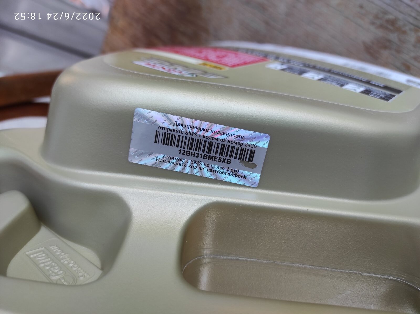

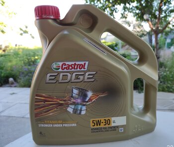

vehcy 8 Опубликовано: 24 июня 2022 Поделиться Опубликовано: 24 июня 2022 Вчера купил две канистры 5W-30 EDGE LL по 4л в местном небольшом магазине автозапчастей - по 4000р. Старая цена? Не успели разобрать? Полки вообще-то значительно опустели по сравнению с прежними временами - наполовину. Начитался тут про левак, буду сегодня под крышками вафельный рельеф/рисунок запайки проверять. И взвешивать (только найти весы надо). Надо решать - сдавать назад или оставлять. Кстати, на сайте castrol/check... проверить подлинность по коду нет возможности. По СМС не проверял, да и смысла нет, как уже понятно стало. Тем более, что код на купленных мною канистрах находится не под скретч-слоем, как описывал в прошлом году Евген48, а в открытом виде. 0 Цитата Ссылка на сообщение Поделиться на других сайтах

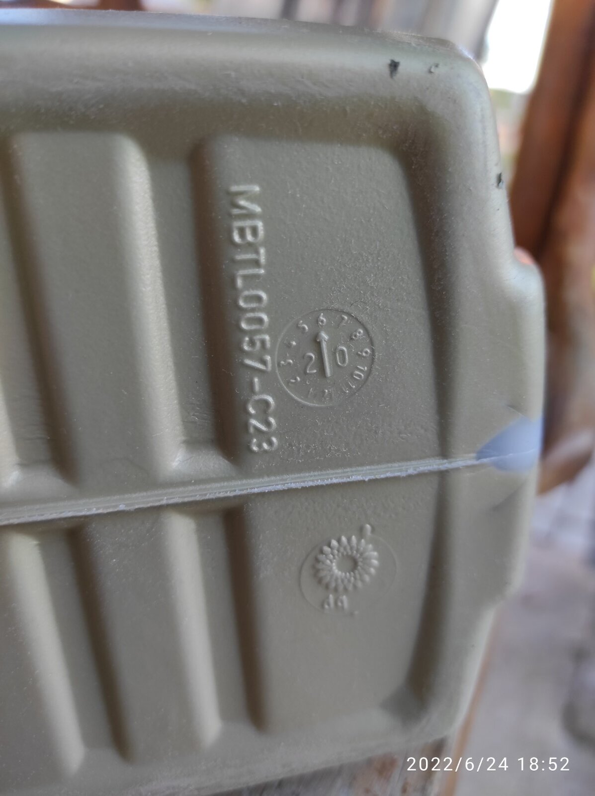

vehcy 8 Опубликовано: 24 июня 2022 Поделиться Опубликовано: 24 июня 2022 ОК, добавлю других фоток. А пока про результаты осмотра и взвешивания. Крышка больше похожа на "левак", если верить фото в теме. А вот масса канистр намного ближе к оригиналу. 3640г +/- 10г на трёх канистрах. (Купил сегодня последнюю). Ну и фольга на горловине без следов "вафли" и без потёков. Всё канистры датированы 16.07.20. Масло - месяцем раньше. Номера разные, но идут подряд. Так что вроде норм. Осталось заморозить и посмотреть, как стекает, но не с чем сравнить. 0 Цитата Ссылка на сообщение Поделиться на других сайтах
Евген48 27 008 Опубликовано: 24 июня 2022 Поделиться Опубликовано: 24 июня 2022 1 минуту назад, vehcy сказал: Всё канистры датированы 16.07.20. Масло - месяцем раньше. Это как? 2 минуты назад, vehcy сказал: Крышка больше похожа на "левак", 2 минуты назад, vehcy сказал: Ну и фольга на горловине без следов "вафли" и без потёков. Всё могло поменяться, например фольга стать ровнее 0 Цитата Ссылка на сообщение Поделиться на других сайтах

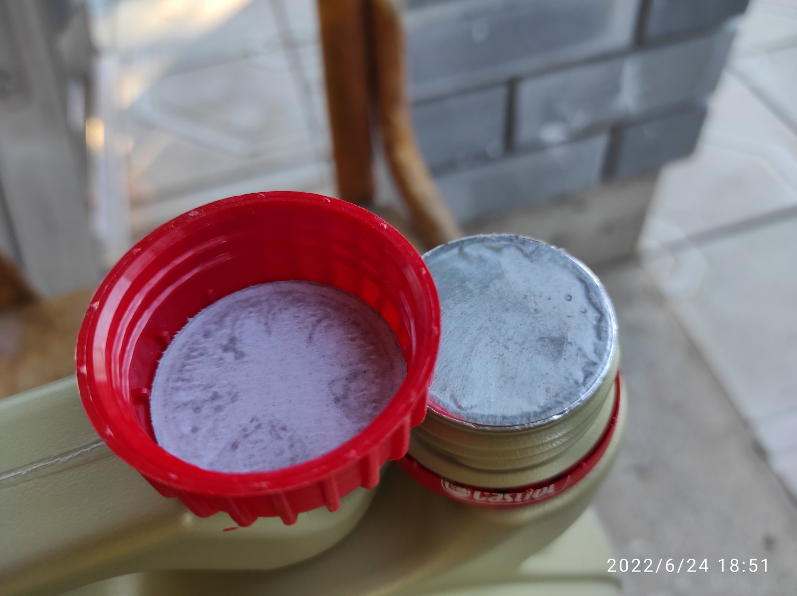

vehcy 8 Опубликовано: 24 июня 2022 Поделиться Опубликовано: 24 июня 2022 Фото к ответу выше. 0 Цитата Ссылка на сообщение Поделиться на других сайтах

vehcy 8 Опубликовано: 24 июня 2022 Поделиться Опубликовано: 24 июня 2022 (изменено) 19 минут назад, Евген48 сказал: Это как? Имею в виду дату на дне канистры. Изменено 24 июня 2022 пользователем vehcy 0 Цитата Ссылка на сообщение Поделиться на других сайтах
Евген48 27 008 Опубликовано: 24 июня 2022 Поделиться Опубликовано: 24 июня 2022 19 минут назад, vehcy сказал: И как же ещё проверить кроме анализа? ну хз, самый дешманский способ, это купить литруху и сравнить в той же морозилке. второй способ, это залить в двс, покатать 100км., откачать 50мл и сдать на анализ icp, цена 1000р. Так сфоткано или на фольге какая то "грязь"? 0 Цитата Ссылка на сообщение Поделиться на других сайтах

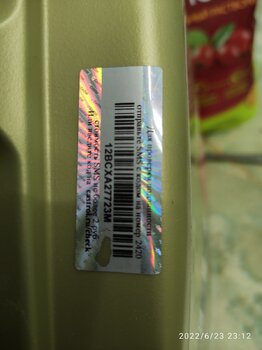

vehcy 8 Опубликовано: 24 июня 2022 Поделиться Опубликовано: 24 июня 2022 1 час назад, Евген48 сказал: ну хз, самый дешманский способ, это купить литруху и сравнить в той же морозилке. второй способ, это залить в двс, покатать 100км., откачать 50мл и сдать на анализ icp, цена 1000р. Так сфоткано или на фольге какая то "грязь"? Это отпечатки моих грязных пальцев. Вот протер, ещё сфоткал. 0 Цитата Ссылка на сообщение Поделиться на других сайтах
Евген48 27 008 Опубликовано: 24 июня 2022 Поделиться Опубликовано: 24 июня 2022 vehcy да вроде норм. 0 Цитата Ссылка на сообщение Поделиться на других сайтах

vehcy 8 Опубликовано: 25 июня 2022 Поделиться Опубликовано: 25 июня 2022 (изменено) Посмотрел ещё другие видео про подделки. Добавилось три признака оригинала: "полосатые" переливы отражения на голограмме с замочком, правильное, а именно с заходом вверх за буртик, положение надписи Castrol на боку крышки, а также нестираемость этой самой надписи. Всё это присутствует. Осталось сравнить с заведомо оригиналом - найти и купить литровую канистру - взвесить, заморозить, понюхать. На анализ вряд ли сподоблюсь отдать - не в Москве, чай. Не сказал, куда заливать буду: в свою Октавию 1,8, и в F30 328i сына. Изменено 25 июня 2022 пользователем vehcy 0 Цитата Ссылка на сообщение Поделиться на других сайтах

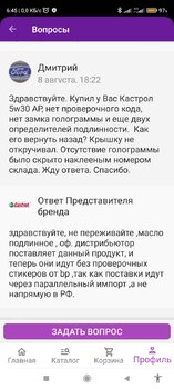

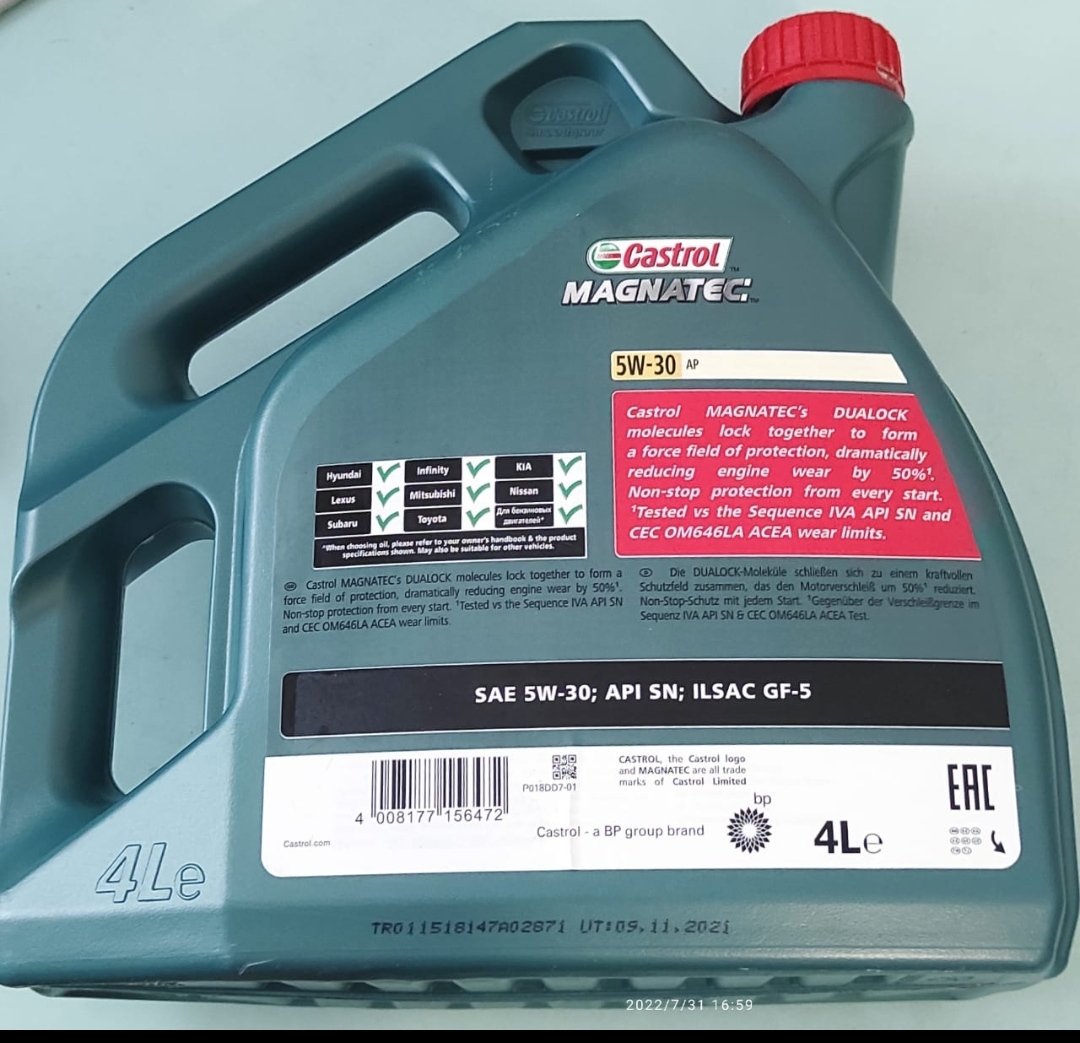

Диманка 0 Опубликовано: 12 августа 2022 Поделиться Опубликовано: 12 августа 2022 (изменено) Купил 5w-30, нет совсем замочка снизу, и дата напечатана принтером. Продавец говорит новые обходные поставки, нет русского языка. Штрихкод Германия. Изменено 12 августа 2022 пользователем Диманка 0 Цитата Ссылка на сообщение Поделиться на других сайтах
