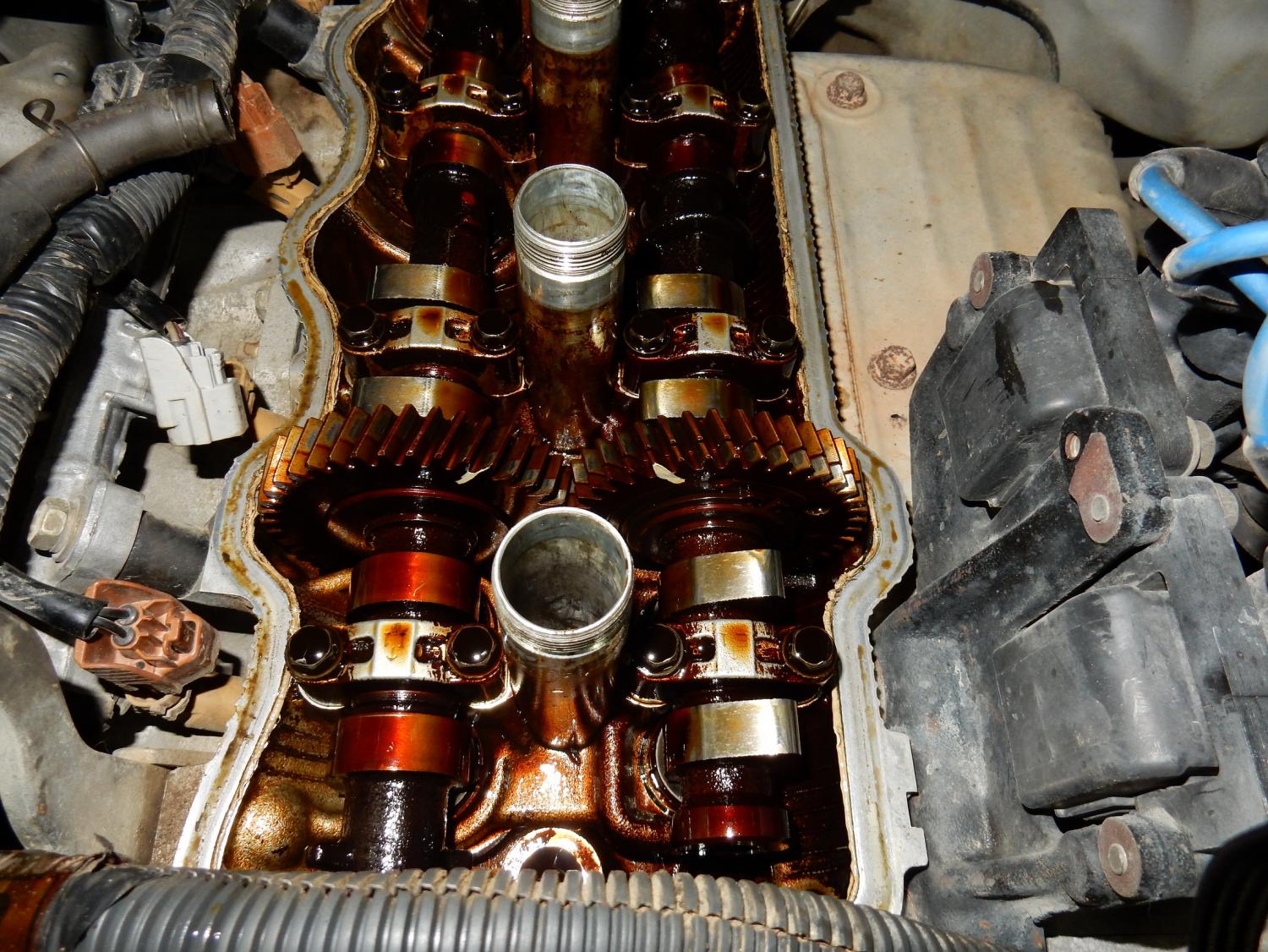

Вот, что имели с мотором ДО
Далее покрутили двигатель 20 минут на оборотах 1400
и далее 40 минут на оборотах хх(650prm)

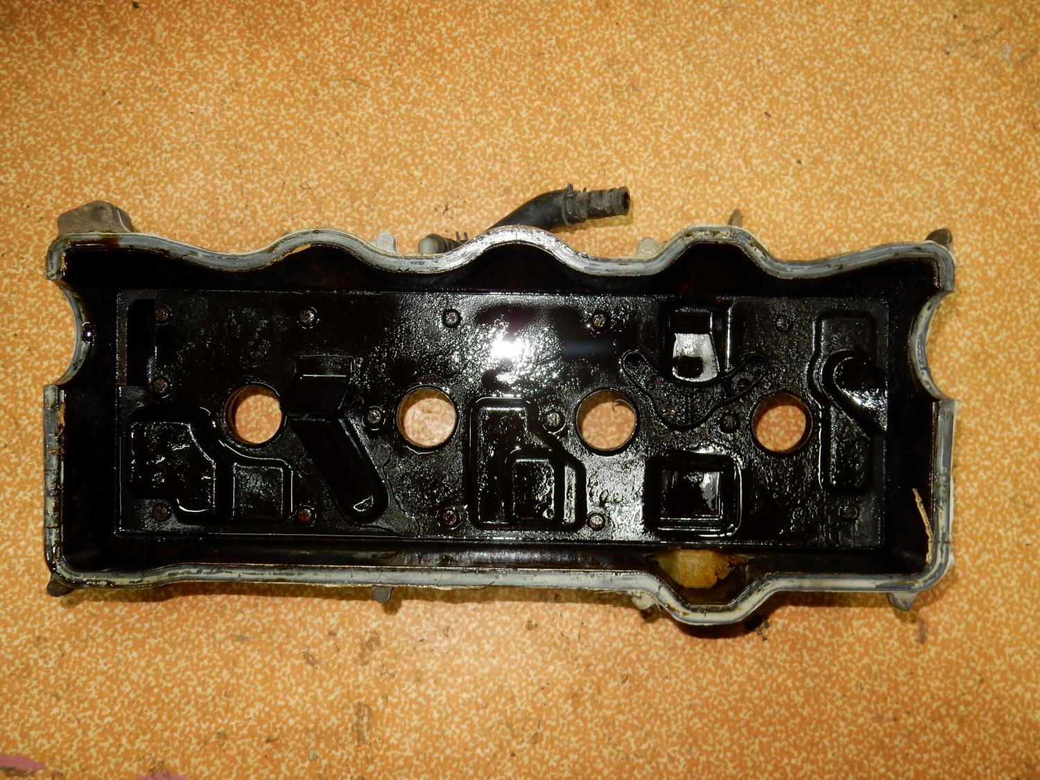

Вот, что получили ПОСЛЕ
Найдите и ткните носом в отличия между До и После. Это я к Вам обращаюсь - граждане представители/диллеры и убежденные поклонники фирмы Gzox.
Показатели компрессии в таблице
До -15
После промывки Gzox - 15.5
После раскоксовки Gzox 13 ( это хорошо, если кто не в курсе и его пугает снижение компрессии)
Продукт имеет маслянистую консистенцию и цвет. При попадании на кожу человека вызывает жжение.
На запах - масло маслянное, минеральное. Нет такой специфической вонищи как от 109й или Протека. Даже Ликви пахла не как масло.
На вкус попробовать не осмелился.
В баночке все по честному - 350 мл. Тут претензий нет.
Для удобства - склеенные в Paint кропы.
Общие имхотические впечатления - беспонтовый пирожок. Деньги на ветер.
