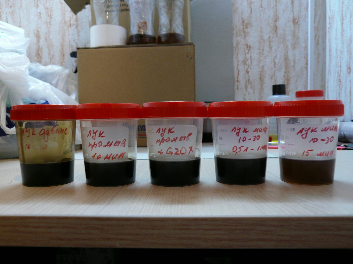

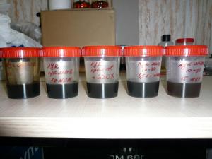

Откачал старое масло, влил промывочное лукойл - 10 минут помолотил на хх, взял пробу в баночку. Затем в этот же лукойл добавил Gzox, +15 мин на хх, взял пробу в баночку. Поставил баночки рядом друг с другом - цвет одинаковый. Капнул на офисную бумагу - тоже разницы нет. Вывод простой - либо не работает жижа, либо нечего отмывать (больше склоняюсь ко второй версии).
Фотки: 1 - отработка Lukoil Genesis Advanced 10w-40; 2 - Lukoil промывочное 10 мин на ХХ; 3 -  Lukoil промывочное + пятиминутка Gzox 15 мин на ХХ; 4 - пол литра Lukoil минералка 10w-30 1 минута на ХХ (смешал с остатками промывочного в двс); 5 - Lukoil минералка 10w-30 20 минут на ХХ.
Сканы капельных проб:
последовательность масел такая же как выше
Все промывки и минералка после замены масляного фильтра.
