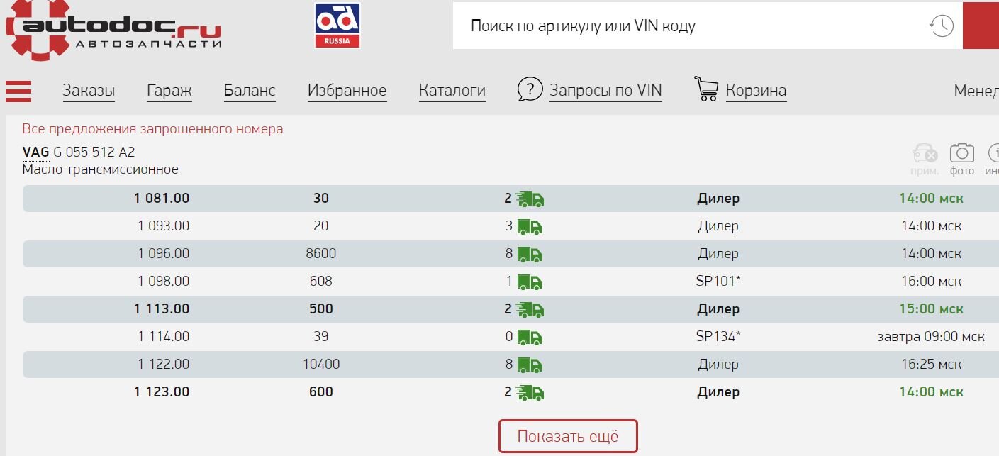

Зачем вообще нужно это кроилово? Литр оригинального масла 1000 рублей стоит, нужно два литра. Сколько сэкономишь на неоригинале? 500 рублей?
31 минуту назад, Sergianni сказал:
Sergianni Где оно по такой цене продаётся?
12 минут назад, Legion777 сказал:
2 часа назад, Sergianni сказал:
У нас разница 800 рублей. И если есть масло не хуже, а может и лучше и дешевле, то зачем переплачивать.
