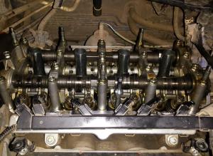

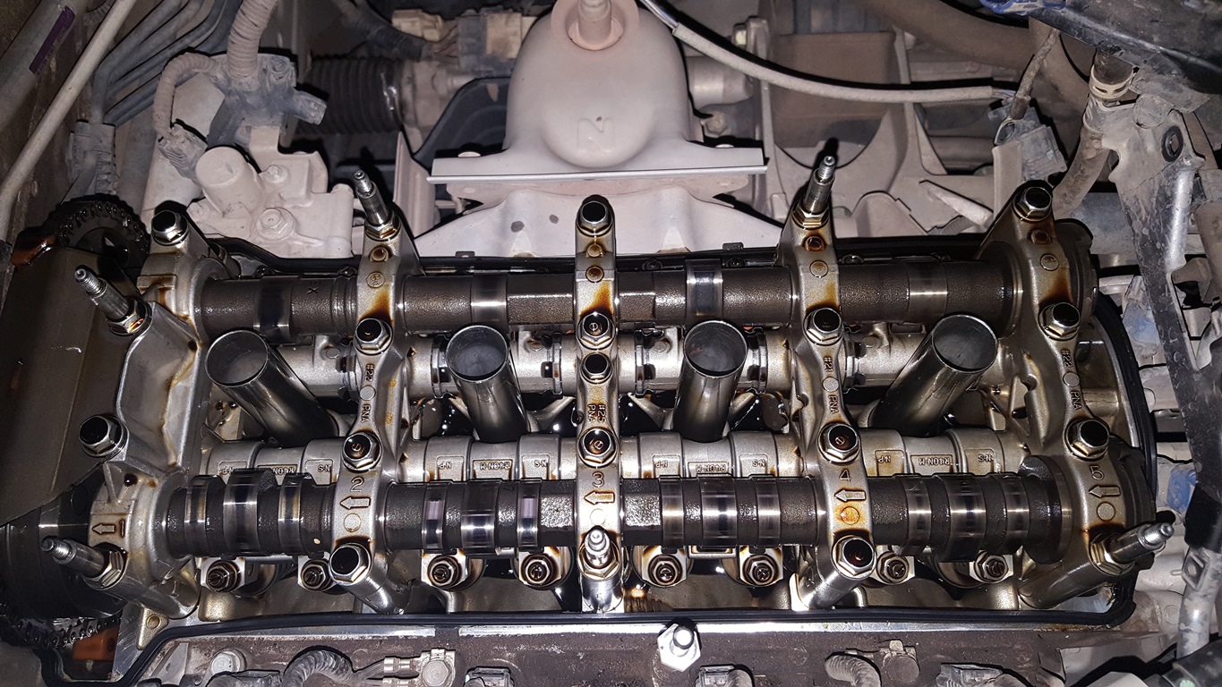

На пробеге 94031 была вскрыта крышка клапанов, для регулировки.

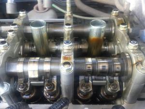

Визуально детали естественного цвета, лаковых отложений нет, единственное на 4-м свечном колодце стойкое лаковое отложение, не могу понять причину его образования, может кто подскажет?

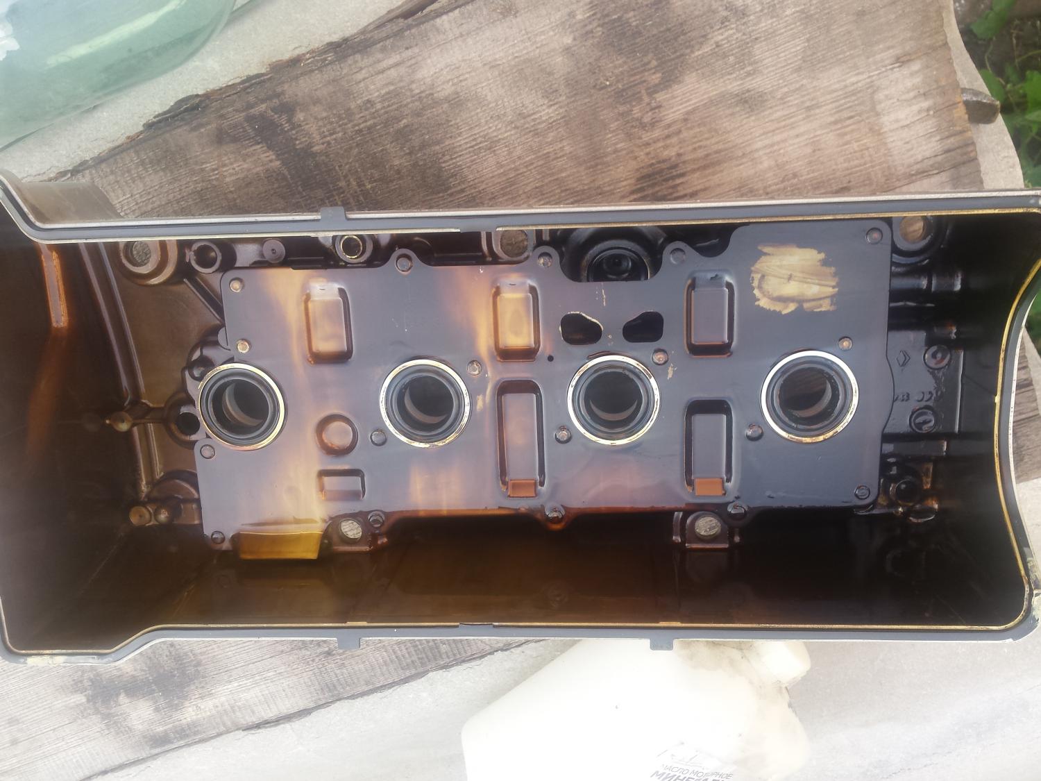

Клапанная крышка вся в лаковом налете, в районе 4-го цилиндра чернее. Налет на крышке думаю образовался после использования масел Castrol EDGLE 0W30 и Honda Motor Oil Ultra Leo 0W20.

Вскрыл повторно крышку клапанов, почистил ее, отложения которые темного цвета, очень тяжело удаляются, пробовал WD-40, керосин и бензин, что смог то удалил.
Налет на свечном колодце просто стерся тряпочкой за один раз.
Выкладываю более четкие снимки, протирал только свечной колодец и мыл крышку.
..как предположение, может там клапана поджаты были.
@-Navigator-, возможно, слесарь по регулировке клапанов сообщил что зазоры в целом были в почти в допусках, на некоторых он даже не стал ничего менять. Ну в принципе видя положительную ситуацию продолжу лить масло Mobil 1 Fuel Economy 0W-30. Предыдущие два аккорда ездили тоже на Mobil 1, первый с пробегом 210 тыс-под клапанной крышкой было так же чисто, и сама клапанная крышка была чиста, второй аккорд Evro R при снятии на 120 крышки тоже удивил естественной чистотой в том числе и клапанной крышки. На данном аккорде подзасралось Castrol, но это скорее всего было вынужденное исключение. Могу сказать что я в целом доверяю маслу Mobil 1, видя результаты его работы на авто которые у меня были и есть.

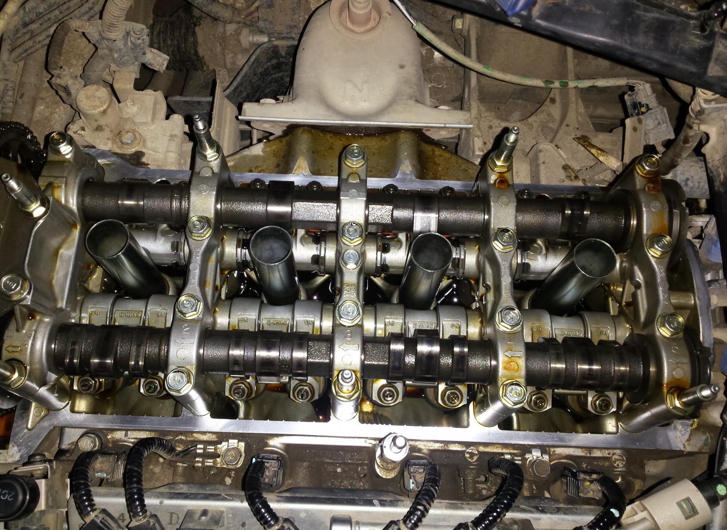

Прошел ровно год с момента регулировки клапанов на пробеге 95 000
Сейчас пробег 135 000, льется все тот же Mobil 1 Fuel Economy 0W-30, замена каждые 7500, расход масла 1-1,5 до смены. Кое где интервалы замены реже, менял перед длинными поездками.
Распредвалы в хорошем тех состоянии, прокручивал и смотрел каждый кулачок.
Фото во вложении, на деталях еще старое не поменянное масло.
95867-103000(пробег  7133)--Mobil 1 Fuel Economy 0W-30 (расход ~ 1-1,5 л.)
