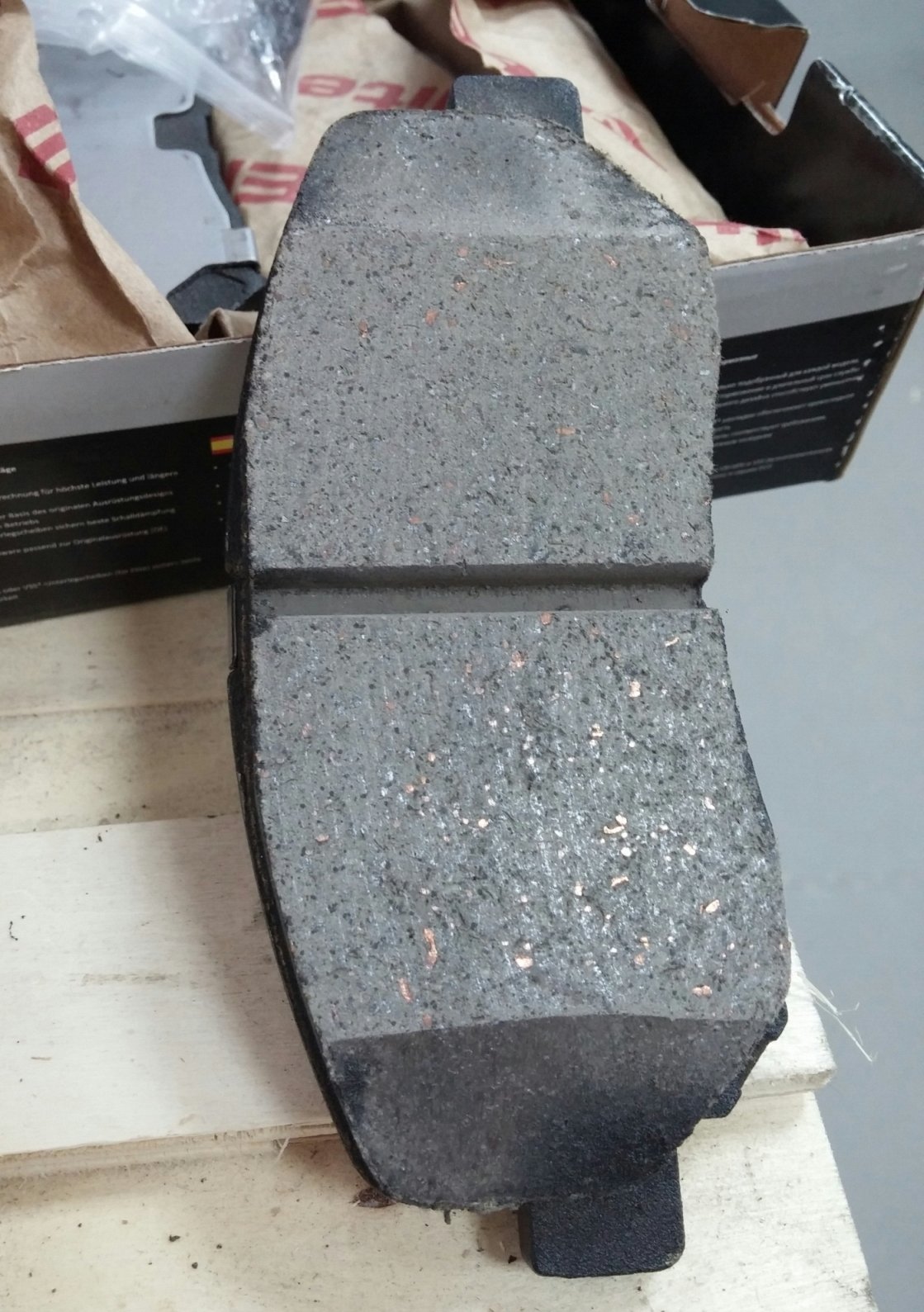

Кстати, месяц назад поставил колодки Friction Master серии Elite себе на мазду на перед. Колодки оказались полукерамическими - видны как частицы керамики так и медь. Проехал на них уже около 1000 км, могу подтвердить, что на холодную торможение стало хуже - приходится сильнее давить на педаль, очень непривычно. Ну а когда разогреются тормозят отменно, машина встает как вкопанная. Получается ведут себя больше как керамические колодки. Пока привыкнуть до конца к такому поведению не могу. Фото:
20180423_153427.thumb.jpg.3bed366eeb97eece2135fcecd4eeace8.jpg   20180423_153128.thumb.jpg.ff0a38e2a980ff3928c522bed79c7773.jpg
 20180423_153154.thumb.jpg.cfade9fa5e730edc8fd41974a195084a.jpg    20180423_153307.thumb.jpg.49d08c80cfb414102fe6400d6a3e4d44.jpg
А разве это не есть ли керамика: керамические волокна+цветмет? У меня тоже Sangsin Hagen с медными вкраплениями. Хочешь сказать, что есть полностью керамические колодки?
8 минут назад, Dimmy сказал:
Я видел фотографии колодок Friction Master керамической серии CMX без вкраплений меди. Хотя может и ошибаюсь и там все же есть вкрапления очень мелкой фракции. Но точно не такие крупные как у меня. На первой страницы темы есть фотографии от Normet , на них особо не видно меди, хотя он пишет что она все же есть:

Еще он пишет, что пальцы его керамическая колодка не пачкает, хотя мои немного пачкали. Но на дисках за 1000 км никакой пыли от колодок нет абсолютно, на предыдущих было в достатке. И еще у меня коэффициент торможения ниже заявлен, FF указано. Короче у меня компаунд какой-то, поэтому я и назвал свои полукерамическими :unknw:
