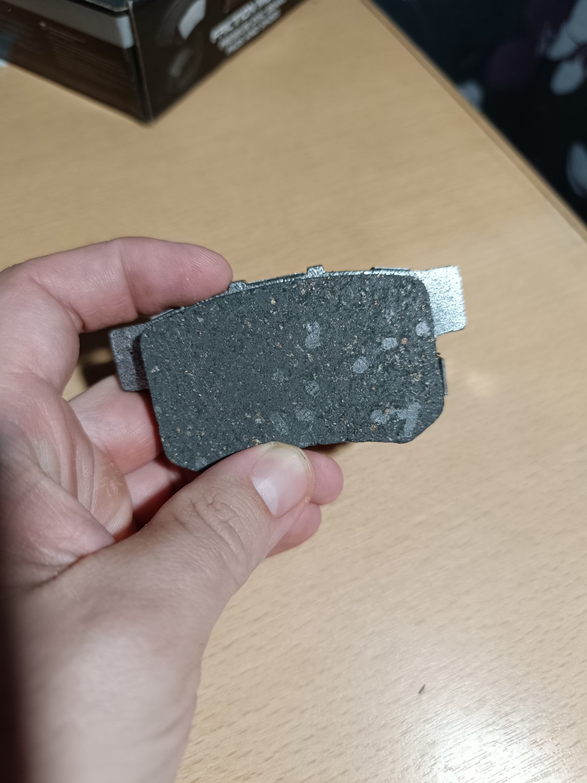

Вообще, нашёл в продаже доисторическую серию ceramic NX Ultralife (задние, за смешную цену 979р.) решил взять на удачу и да - пришла старенькая завалявшаяся коробка made in Mexico, аж хром на пискунах облез и зацвёл. На вид, конечно, похабные, подвал подвалом, на их фоне невзрачные Icer как будто бриллиант в огранке. Сама накладка интересная, с медью.
Изменено пользователем 6amper
1 час назад, 6amper сказал:
А чего интересного? Hagen такие же: цветмет хорошо просматривается.

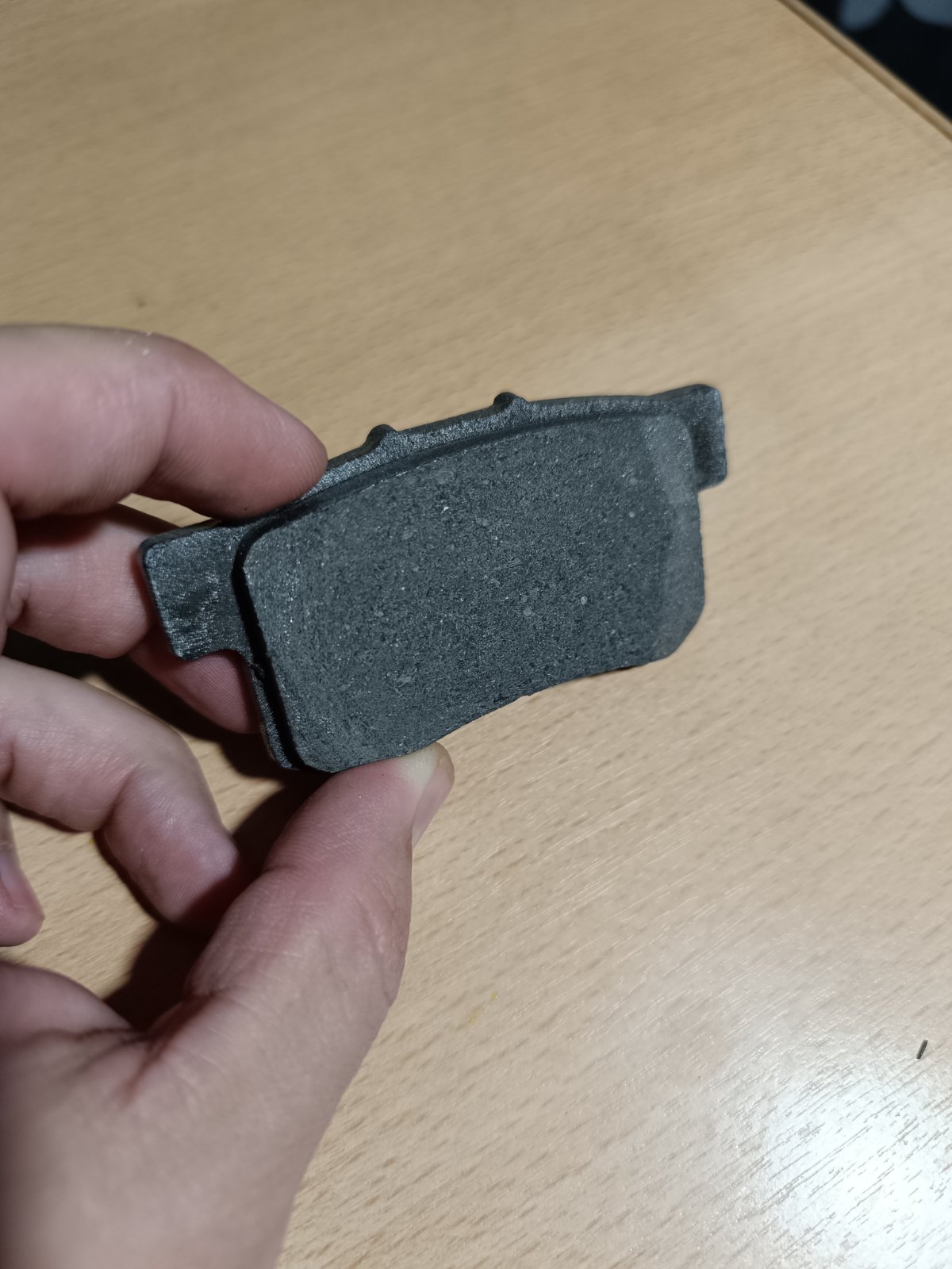

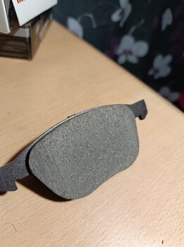

Да Хагены ванлав, никто не спорит, но хочется иногда дерьма хлебнуть, чё пристали =)
Твои хагены видно, что мягкие (на вид смесь HR55T), бархатные, я тебе тоже могу сфоткать=)
Дальше Wagner
А это фрикшены
