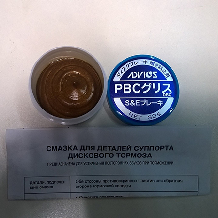

Оригинальные номера смазочной пасты PBC : 003607000 Subaru , K0777YA010 Subaru , 99990-00939P Nissan , 99000-25110 Suzuki ... На фото - PBC grease в составе оригинальных тормозных колодок Субару .
Спасибо, доходчиво, есть у меня вроде такой пакетик с коричневой смазкой, наверно и есть это самая PBCGREASE
Штука хорошая , я применял в свое время из пакетика Subaru . На сегодня наиболее приемлемым по цене вариантом покупки этой минеральной анти-пригарной смазочной медной пасты является покупка под номером Advics p/n PBCGREASE . Берите , пока есть !
