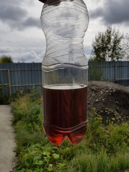

Да тут сколько не в другом производителе дело, а в том, что hks изначально темный и если у Вас он не темнеет сразу,  то это совсем не значит, что у других он такой же светлый (вот такая вот фигня) . Может и от мотора зависит,  может в канистрах он по другой рецептуре сделан хз, но факты вещь весьма упрямая,  о чем выше и писал уже.
Хотел отредактировать, но поздно уже, вот масло от ОД, бочковое, на доливку
