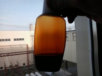

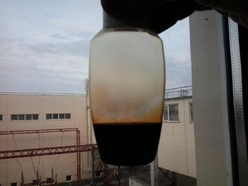

Есть у меня такие наблюдения за этим не простым в некотором роде маслице. Давно подмечаю, что при сравнительно не плохой своей текучести во всех тепловых состояниях, это масло после стекания со стенки сосуда, в котором оно находится, о-о-очень длительно не покидает смоченную собою поверхность! И это даже довольно скользкие голые стенки различной пластиковой тары, стеклянной. Чтобы ещё раз это для себя самого затвердить, налил в бутылочку из под лосьона отработку Тотала HKS, проездившую 100 м/ч (около 3,5 тыс.км). Сначала заморозил её вместе со свежим Idemitsu Zepro Touring 5W-30 при -28С. Что Idemitsy это отлично течёт при -28С я уже знал (морозил его ранее), но решил сделать это ради развлечения.
После сделал фото пузырька сразу после наклонений для перетекания масла и после 3-х часов отстоя в спокойном состоянии. Масло конечно же темное, поэтому не стёкшее со стенок становится лучше заметно. Когда засовывал в пузырёк палочку с намотанной на конце салфеткой, то со стенок стиралась плёнка масла.
Я к чему это всё веду? Сдаётся мне, что моливановая присадка от Вандербилта, замешенная на эстеровой масляной основе, имеет, как и сами эстеровые масла, не плохую поляризованность, т.е. свойство удерживаться на смазываемых поверхностях длительно. И если уж масло так  не плохо задерживается на стенках тары, то на стенках цилиндров на хоне это масло и подавно будет оставаться сколь угодно долго, тем самым обеспечивая вероятность безопасного холодного запуска!  А этот факт очень важен для проблемных двигателей, не имеющих маслофорсунки, и в частности G4KD, G4NA.

А другие масла когда стекают не оставляют разве масленый налет на стенках?
