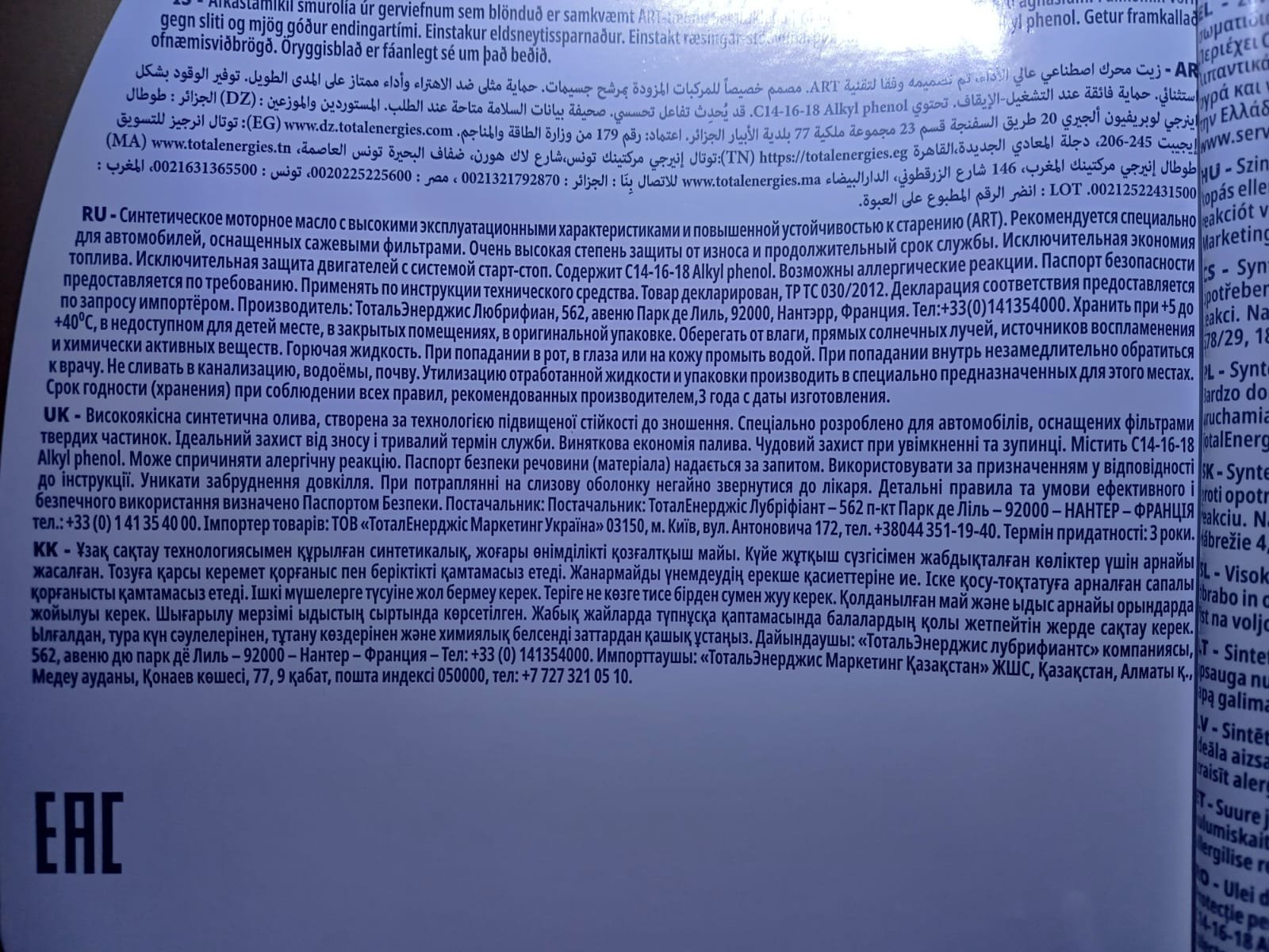

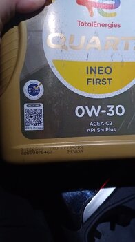

3 часа назад, Антон 1990 сказал:
оригинал или нет?
Криминала не вижу.

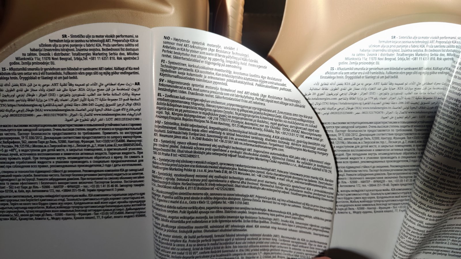

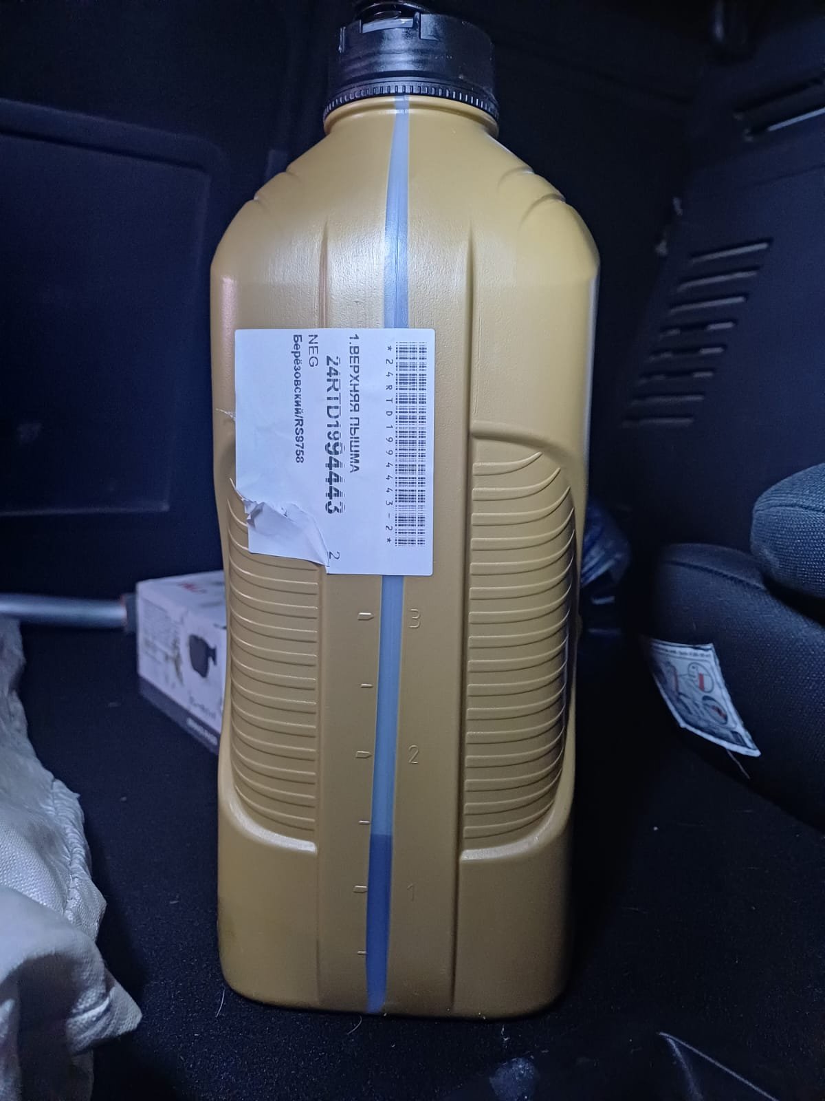

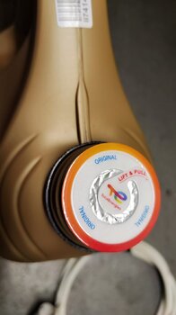

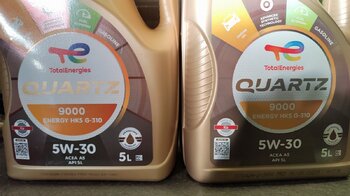

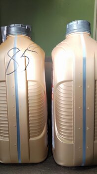

Здравствуйте. Купил масло Total quartz HKS 5W30. На фото оно слева. Справа "обычное" это же масло.
Всё вроде бы хорошо, но смущает пара моментов. Во-первых крышка, она не характерна для этого масла, без лейки и с пломбой. Во-вторых налито чуть больше масла, чем положено.
К сожалению забирал не сам и заметил уже через какое-то время в гараже.
Можете прокомментировать? Не подделка ли?
С такими пломбами, как на последнем фото, крышек с лейками уже нет. Мобил перешел , Тотал видимо тоже

Спасибо. Тем не менее, как по Вашему, есть ли повод сомневаться?

Это масло перестали выпускать в 23ем году, а у вас 24й. Можно предположить наихудшее.

Почему тогда на казахском сайте total msds на это масло от 2024г.
Ничего не знаю про казахов), не являюсь специалистом по маслу, вся информация из инета. В ноябре три раза пытался купить G-310, всё было подделка. Почитайте тему про масло HKR. И ещё, литр вашего масла если оно настоящее весит 855 грамм, канистра  где-то 240, можно взвесить. Только должно быть 5 литров , а не под горло.
Сразу не заметил, у масла даже артикул старый, он поменялся в 2020ом на 213800.

Сомнений быть не должно. Подделка 100%. Получил сегодня пробу этого масла от Вас. Спектр как у совсем минерального масла.

Спасибо.

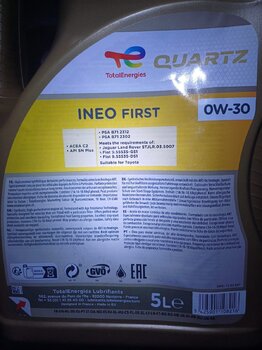

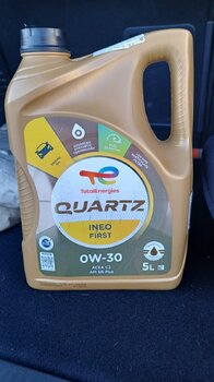

Ну и в догонку, так сказать, вопрос сообществу. А что скажите по канистре справа? Понятно, что там наклейка дилера, но всё же.
