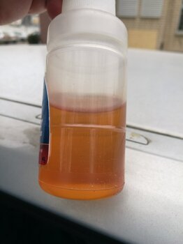

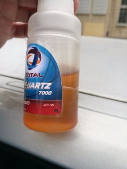

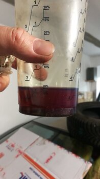

всех приветствую. Вчера в Минске  в а.м некрасова купил на розлив пять литров 10/40, вечером была замена но когда начал заливать масло немного прифигел чтс маслом не так чтото, оно было просто синее в свете фонарика,, и вот закрался вопрос, а действительно ли в этой бочке 205л было масло тотал, или это паленка
для сравнения в баночке добавлен пробник с бочки 2021 года, бельгия

Осталось только сделать анализ, и возможно !  понять что там.

Разные заводы. Например с Румынского завода всегда темнее чем с Бельгии, такие замечания раньше часто были.  В данном случае от базы скорее зависит.  10W40 грузовое покупали? 7000  подделывать не будут.
05.03.2025 в 08:58, Cyclon сказал:
Хватает подделок и на quartz 7000.
