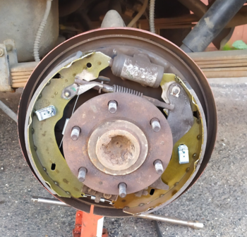

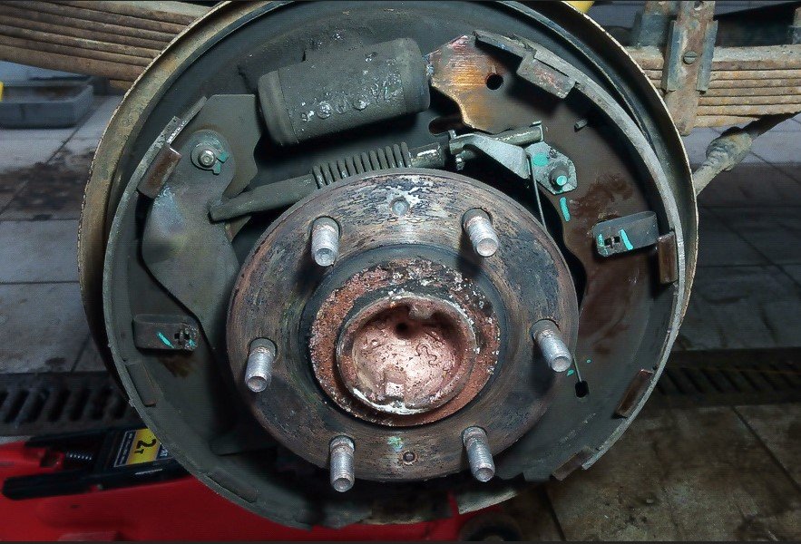

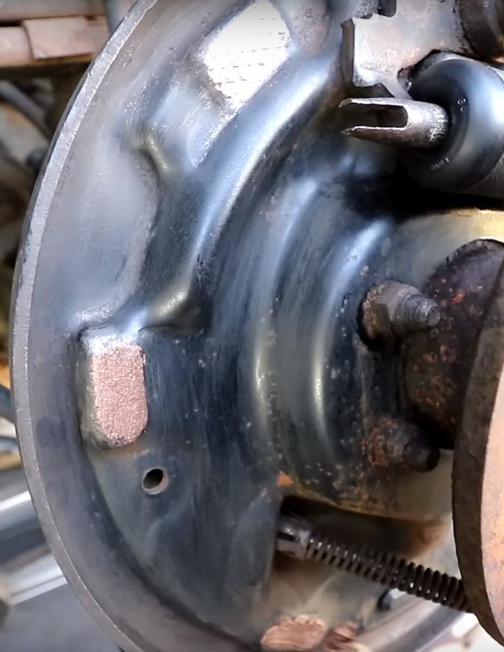

Наткнулся на случай (фото не мои), машине 5 лет, с виду без криминала, но закис разводной механизм, колодки не/плохо поджимались к барабану. Не брезгуйте чистить и смазывать. Также видно что медный спрей такое себе средство для привалочной плоскости, масло уходит, пудра остается.
К слову человек применил посредственную мазь, еще и количество зажал, пару лет(или через год) и снова закиснет.

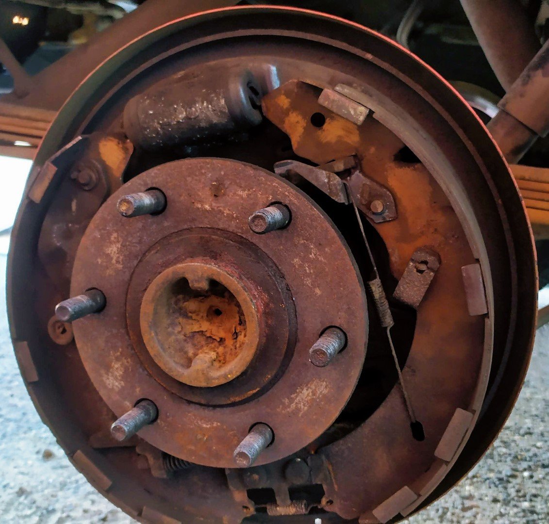

Еще один классический случай, броды, все дела, естественно ничего не обслуживалось, механизм клинил в разжатом виде, барабан дико перегревался, колодки TRW стерлись за 30ккм, обычно ходят за 100ккм. Тормозный цилиндр похоже тоже в полумертвом состоянии
После переборки, как видно собрано на сухую, ни грамма хотя бы обычной EP2 для крестовин. И судя по перекошенной колодке еще собрано не правильно  правый цилиндр закис намертво, да и солдатики вкривь вкось, как обычно пошли жалобы на хреновые колодки, пищит скрипит и что то там.

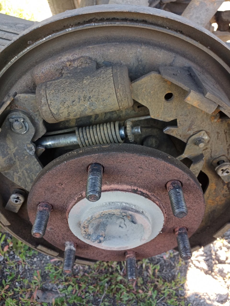

И последний случай, самый веселый, как обычно закисло, вначале перестал работать автоматический разводной механизм, подкручивали отверткой вручную, а потом вообще обломало кончик

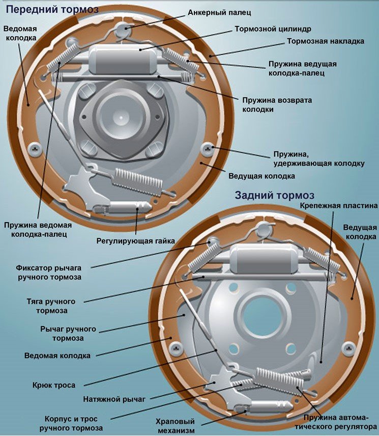

Терминология:
